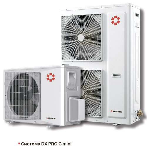

Системы небольшой производительности DX PRO C mini – классический представитель формата мини-VRF, они закрывают диапазон производительности от 10 до 33,5 кВт. Модели от 10 до 16 кВт обладают важным преимуществом – один вентилятор и высота менее 1 м. Это удобно для скрытого монтажа. Инверторный двухроторный компрессор также является распространенным решением для систем такого типа. В данном случае за счет специальной конструкции электродвигателя обеспечивается устойчивая работа на низких оборотах (до 20 об./с), что повышает эффективность при неполной загрузке. Продуманная конструкция ротора снижает уровень шума.
Наружные блоки линейки имеют интересную функцию защиты от действия ветра. Если в режиме ожидания перед включением блока лопасти вентилятора под воздействием ветра вращаются с большой скоростью в сторону, противоположную рабочему направлению, то включение системы может повредить двигатель вентилятора. В таких условиях включение системы будет заблокировано до тех пор, пока скорость вращения лопастей не снизится до приемлемой.

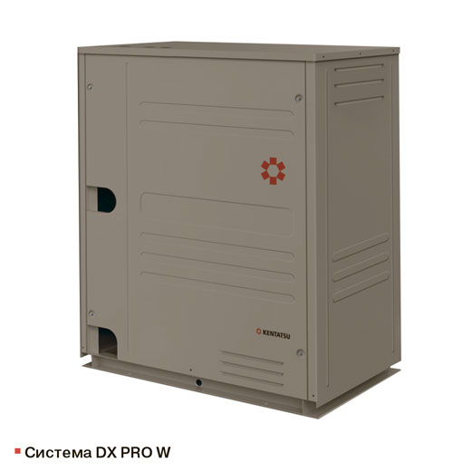

В линейку DX PRO входят также системы с водяным охлаждением конденсатора DX PRO W (Water Source) – редкость для данного рыночного сегмента. Это интересное решение для высотных зданий или мест, где имеется источник «бросового» тепла (производство, сброс технологической воды, водоем и т. д.). В последнем случае можно построить систему с очень высокой энергоэффективностью и возможностью круглогодичной работы. Такие системы в последние годы приобретают все большую популярность – в первую очередь для проектов высотных зданий, где позволяют легко обойти проблему недостатка места, сброса тепла и больших перепадов высот.
Линейка внутренних блоков для систем DX PRO VI и DX PRO W включает в себя восемь самых востребованных типов. Помимо внутренних блоков доступны комплекты для подключения к вентиляционным установкам в качестве компрессорно-конденсаторных блоков. В отличие от линейки DX PRO C, здесь соединительные комплекты имеют моноблочную конструкцию, т. е. в одном корпусе объединены платы управления и электронные расширительные вентили. Предлагается пять типоразмеров, рассчитанных на разные производительности фреоновых секций вентиляционных установок. К одной системе может быть подключено до трех соединительных комплектов, таким образом, производительность секции может составлять до 270 кВт в трех контурах.

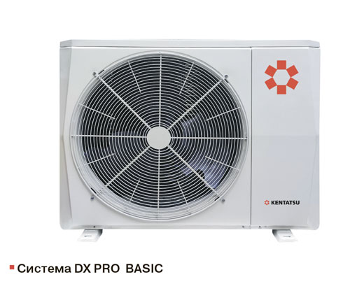

DX PRO Basic – это система, сочетающая в себе достоинства VRF (большие длины магистралей, отсутствие необходимости прокладки больших «пакетов» труб, высокая производительность) с достоинствами мульти-сплит-систем (простой монтаж и пусконаладка, высокая ценовая эффективность). Это отличное решение для квартиры или загородного дома.
В линейке представлены модели от 8 до 16 кВт по номинальной производительности. К ним предлагается шесть типов внутренних блоков (они не являются перекрестно совместимыми с другими линейками DX PRO). С другой стороны, DX PRO Basic совместима со всеми системами управления для полноразмерных линеек, что максимально упрощает пользовательский опыт.
