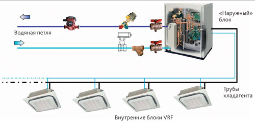

В водяной системе VRV используются такие же внутренние блоки, как и в стандартной VRV, все отличия сосредоточены в наружном блоке.
По сравнению с наружным блоком стандартной VRV с воздушным охлаждением конденсатора наружный блок водяной VRV намного компактней, поскольку в нем нет вентилятора и громоздкий конденсатор воздушного охлаждения заменен на компактный пластинчатый теплообменник «фреон-вода». Циркулируя через теплообменник, вода отводит теплоту в режиме охлаждения или подводит теплоту в режиме обогрева. Очевидно, водяной контур при этом должен иметь средства поддержания температуры в заданном диапазоне – например, «сухие» охладители и бойлеры.

![Принципиальная схема водоохлаждаемой VRF–системы](/for_spec/articles/32/6579/1.jpg)

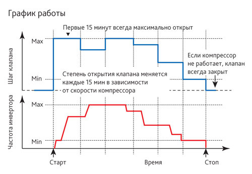

Управление расходом воды через конденсатор – важная и полезная функция для систем такого типа. В отличие от традиционных систем с воздушным конденсатором водоохлаждаемые системы требуют установки некоторого количества дополнительного оборудования, прежде всего циркуляционных насосов на водяном контуре. Циркуляционные насосы потребляют электроэнергию, что негативно сказывается на общей энергоэффективности системы. Регулирование расхода воды – хороший способ оптимизации этой составляющей энергопотребления.
Как это работает? Наружный блок может управлять регулировочным клапаном, установленным на водяном контуре, с помощью сигнала 0–10 В в зависимости от производительности компрессора. Производительность компрессора, в свою очередь, зависит от нагрузки на систему. Применяя циркуляционный насос с частотным преобразователем в сочетании с датчиком перепада давления, можно получить переменный расход воды в контуре. Он будет меняться в зависимости от производительности компрессора.
![Алгоритм управления расходом воды в системе Daikin VRV IV-W](/for_spec/articles/32/6579/2.jpg)

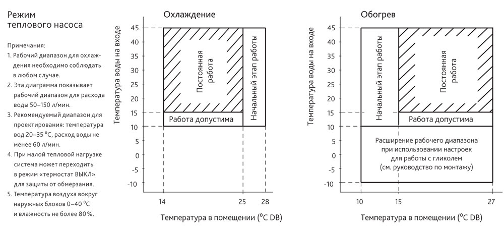

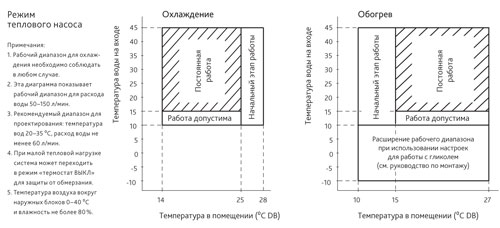

Возможность работы в геотермальном режиме на практике означает расширение диапазона допустимой температуры воды в водяном контуре с помощью специальных настроек. При этом нижняя граница в режиме обогрева сдвигается до –10 °С. Таким образом, модельный ряд компрессорно-конденсаторных блоков является унифицированным, и, если рассматривается геотермальное применение системы, никаких специальных версий оборудования или дополнительных аксессуаров не требуется.
Рисунок 3. Диапазон допустимой температуры воды для Daikin VRV IV-W |
Благодаря геотермальному режиму можно отказаться от дополнительного оборудования для поддержания температуры воды в водяном контуре системы в пределах допустимого диапазона, однако сама по себе установка геотермальных зондов недешева и не всегда возможна, поэтому гораздо чаще применяются другие варианты. Их можно свести к двум типовым схемам.

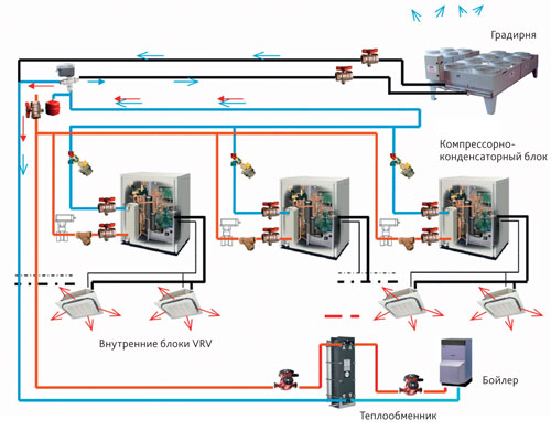

Первая схема: использование градирни для охлаждения воды в летний период, бойлера – для нагрева воды в зимний период. Это наиболее дешевый вариант с точки зрения начальных затрат, но наименее энергоэффективный. Он может быть полезен, если выбор водоохлаждаемых систем обоснован исключительно компоновочными соображениями, например: нет возможности применить системы воздушного охлаждения из-за ограничений по длинам трасс или перепаду высот.
![Принципиальная схема с градирней и бойлером](/for_spec/articles/32/6579/4.jpg)

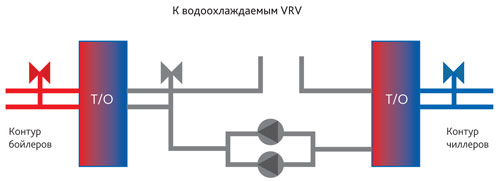

Итоговое решение выглядит следующим образом: водоохлаждаемые VRV объединены в один водяной контур, связанный с водяными контурами чиллеров и газовых бойлеров через теплообменники. Температура в контуре круглогодично поддерживается на уровне 20–35 °С, избыток теплоты отводится при помощи чиллеров, недостаток теплоты восполняется за счет работы газовых бойлеров. Помимо этого, чиллеры обеспечивают охлаждение воздуха в вентиляционных установках, а бойлеры – нагрев воздуха в вентиляционных установках и подготовку горячей воды для санитарных нужд. Противоположные фасады здания ориентированы на север и юг, поэтому возможности по рекуперации теплоты водоохлаждаемых систем VRV получилось задействовать в полной мере. С ноября по март температура в водяном контуре систем VRV держится в диапазоне 20–24 °С только за счет теплового баланса, без какого-либо подвода и отвода теплоты.
![Принципиальная схема водяного контура](/for_spec/articles/32/6579/7.jpg)

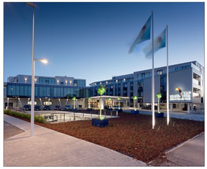

Отель Van Der Valk
Минимальная стоимость владения системой
Рассмотрим еще один вариант реализации системы кондиционирования на базе водоохлаждаемых VRV Daikin – отель Van Der Valk, который открылся совсем недавно в городе Монс на юге Бельгии. Этот вариант отличается от рассмотренных выше. Отель представляет собой относительно небольшое и невысокое здание, что, в сочетании с мягким климатом Бельгии, теоретически позволяет обойтись только обычными воздухоохлаждаемыми системами VRF для реализации систем кондиционирования, отопления, вентиляции и даже горячего водоснабжения. Но на этом объекте установлена комбинация из водоохлаждаемых систем, работающих в геотермальном режиме, воздухоохлаждаемых систем с тепловым насосом и рекуперацией теплоты для обеспечения комфортных условий в номерах и газовых бойлеров для производства горячей воды.
В чем причина? Дело в том, что определяющей характеристикой при выборе решения для Van Der Valk была минимальная стоимость владения или стоимость жизненного цикла системы. Она, как известно, складывается из затрат на приобретение, монтаж и пусконаладку, эксплуатацию и обслуживание в течение всего жизненного цикла оборудования. Вариант на базе только водоохлаждаемых VRV, работающих в геотермальном режиме, был бы наиболее дешевым в эксплуатации за счет высокой энергоэффективности, но чрезвычайно дорогим с точки зрения начальных затрат. Отсюда возникла идея сочетать оба решения и получить оптимальную стоимость владения комплектом оборудования для заказчика. Наличие газа на участке строительства обусловило применение газовых бойлеров для нагрева воды, поскольку это наиболее дешевое решение как с точки зрения капитальных затрат, так и с точки зрения затрат на эксплуатацию в таком случае.
Итоговое решение выглядит следующим образом. Комфортная температура в номерах обеспечивается внутренними блоками канального типа с низким статическим напором. Каждый канальный блок подключен через BS-блок к VRV-системе с рекуперацией теплоты, либо с водоохлаждаемыми компрессорно-конденсаторными блоками в геотермальном режиме, либо с воздухоохлаждаемыми компрессорно-конденсаторными блоками.
Подмес свежего воздуха осуществляется через вентиляционный короб на выходе из каждого внутреннего блока. Подачу свежего воздуха обеспечивают 6 вентиляционных установок Daikin, оснащенных роторными рекуператорами и фреоновыми теплообменниками для обработки подаваемого воздуха. Фреоновые теплообменники также подключены к фреоновым контурам систем VRV.
Общественные зоны обслуживаются канальными средненапорными внутренними блоками, подключенными к системам без рекуперации теплоты с воздухоохлаждаемыми компрессорно-конденсаторными блоками из расчета одна независимая система на одну зону. Особенностью этих систем является возможность работы в режиме «постоянного нагрева», т. е. практически без снижения теплопроизводительности во время цикла оттайки.
Водоохлаждаемые компрессорно-конденсаторные блоки установлены в венткамере в подвале здания. Они подключены к общему водяному контуру, который, в свою очередь, связан с геотермальным контуром – таким образом обеспечивается постоянная температура воды.
Горячая вода производится в тепловом пункте, который также находится в венткамере в подвале здания. Тепловой пункт состоит из трех газовых бойлеров Rotex, работающих по каскадной схеме. Они дополнены семью баками-аккумуляторами Rotex суммарной емкостью 3500 литров. Интересная особенность этих баков заключается в том, что они являются, по сути, не буферными емкостями, а теплоаккумуляторами. Вода циркулирует через баки и бойлеры по замкнутому циклу, а свежая вода проходит через змеевики длиной 36 м каждый, находящиеся в баках, и таким образом нагревается до нужной температуры (+65 °С в данном случае). Такая схема исключает необходимость какой-либо санитарной обработки воды, поскольку в систему ГВС все время поступает только свежая вода.
Вся система управляется мини-BMS-системой на базе устройства Daikin iTouch Manager. Это устройство позволяет организовать полноценную систему управления зданием с помощью модулей ввода-вывода WAGO. iTouch Manager работает не только с оборудованием Daikin, но и практически с любыми сторонними инженерными системами. Также поддерживается протокол BACnet (устройство может выступать в роли BACnet-сервера и управлять некоторыми видами совместимого оборудования) и протокол DALI для управления системами освещения. Такое решение значительно дешевле и проще в настройке, чем системы управления зданием на базе стандартных протоколов типа BACnet. Оно хорошо подходит для относительно небольших объектов, где нужна система централизованного управления и мониторинга без каких-либо специальных функций.
В качестве дополнительных возможностей предлагаются функции контроля энергопотребления VRV Cloud и подключения к системе удаленного мониторинга Daikin iNet. Эта система следит за техническим состоянием подключенных к ней систем VRV и сообщает не только о тех неисправностях, которые уже случились, но и о тех, которые могут произойти в будущем. Отель использует обе функции. Как пример использования нетипичной конфигурации оборудования, проект является источником интересных данных по энергопотреблению, которые планируются к публикации после обработки и обобщения.
