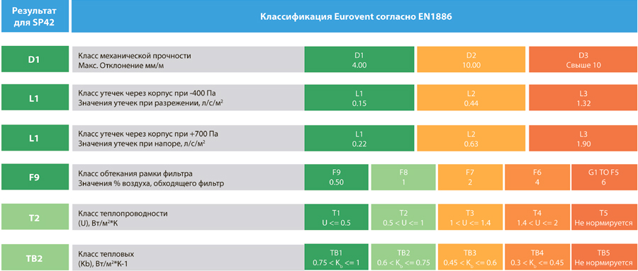

Неотъемлемая часть вентиляционного агрегата – корпус, конструкция которого оказывает значительное влияние на энергоэффективность, качество работы и долговечность службы изделия. Для оценки качества корпуса в Европе используется норматив DIN EN 1886, оценивающий следующие параметры: механическая прочность (жесткость), утечки через неплотности (герметичность), байпас рамки фильтра, общая теплопроводность, локальная теплопроводность («тепловые мосты»).
Коэффициент герметичности L показывает опосредованное количество утечек через неплотности корпуса. Оказывает непосредственное влияние на потребление вентиляторов, точность значений расхода и гигиену устройства (внутренние перетоки из вытяжной части в приточную), а также возможность применения высоконапорных компонентов.
Коэффициент жесткости D показывает способность корпуса сохранять геометрию при значительном напоре и разрежении. Показывает возможность увеличения утечек из-за прогиба панелей.
Коэффициент теплопроводности T может оказывать непосредственное влияние на потребление тепловой или холодильной мощности устройства за счет влияния внешних климатических параметров (особенно актуально для внешнего размещения агрегатов).
Коэффициент тепловых мостов TB может оказывать влияние на коррозионную долговечность и гигиену воздуха вследствие образования конденсата в наименее теплоизолированных точках корпуса (например, на элементах каркаса в случае каркасно-панельной технологии).
Коэффициент байпаса рамки фильтра F показывает процент воздушного потока, не проходящего фильтрацию на рабочей поверхности фильтра. Непосредственно определяет максимальный класс фильтра, допущенного к установке.
На текущий момент оптимальным выглядит корпус с характеристиками D1 L1 F9 T2 TB2, соответствующими современным изделиям среднего и верхнего сегмента. Как правило, для достижения данных характеристик применяется каркасный корпус с панелями толщиной 50 мм, заполненными пенополиуретаном или минеральной ватой. Для достижения параметров T1 TB1 требуется увеличение толщины панелей до 80–100 мм и применение внешних теплоизолирующих накладок на каркас, что выглядит избыточным и может требоваться лишь для крайне узкого спектра задач. Так, коэффициент TB2 гарантирует отсутствие выпадения конденсата при разнице температур по внешней и переносимой среде до 50–55 К.
Одно из преимуществ вентиляционных агрегатов Daikin помимо возможностей по свободному конфигурированию габаритов сечения – достижение описываемых выше оптимальных характеристик корпуса уже при толщине панелей 42 мм при любом типе изоляции (Energy (ППУ)/Sound (минеральная вата) Thermic F2). Данные характеристики подтверждены в ходе испытаний TUV и Eurovent. Увеличение толщины панелей до 62 мм рекомендуется при больших расходах (свыше 25 000 м3/ч) или при повышенных требованиях к звуковому окружению от корпуса агрегата.

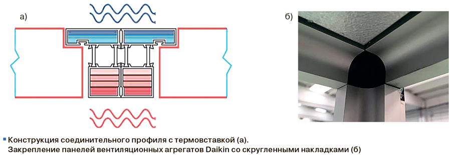

Особое внимание Daikin уделяет гигиене подаваемого воздуха. Конструкция соединительного профиля с термовставкой и закрепление панелей обеспечивают ровные поверхности на внутренних частях агрегата.
Для повышения аэродинамических характеристик и дополнительного повышения гигиенических характеристик, а также снижения тепловых мостов могут применяться специальные внутренние скругленные угловые накладки.
