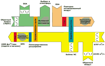

Торговую зону экспериментального магазина обслуживают две (2) установки осушения приточного воздуха, которые подают требуемое количество наружного воздуха и поддерживают влажность воздуха, каждая в своей зоне. При том, что ощутимое охлаждение обеспечивают, в основном, КА, которые обслуживают те же зоны, установки осушения наружного воздуха оснащены охлаждающим змеевиком непосредственного расширения для обеспечения дополнительной мощности по ощутимому параметру в случае необходимости или для ограничения температуры подаваемого воздуха. Каждая установка обеспечивает постоянную подачу в торговую зону 16992 м3/ч воздуха.
Рисунок 3. Система осушения дополнительно подаваемого воздуха |
В ходе нормальной эксплуатации 40% подаваемого воздуха или 6797 м3/ч, подаваемого через каждую из установок, - это наружный воздух. При "форсированном" режиме подачи свежего воздуха, 100% или 16992 м3/ч воздуха, подаваемого каждой из установок,- это наружный воздух. Датчики, установленные в торговой зоне, отслеживают уровень CO2, и если этот уровень превысит 1000 ppm, то соответствующая установка кондиционирования воздуха (УКВ) перейдет в "форсированный" режим подачи наружного воздуха до тех пор, пока содержание CO2 не вернется к приемлемому уровню.
Когда зональный датчик относительной влажности сигнализирует о необходимости осушения, то эта операция в отношении всего объема в 16992 м3/ч производится с помощью барабаносушителя; когда в осушении нет необходимости, весь объем в 16992 м3/ч направляется в обход барабаносушителя.
Отчасти охлаждение обеспечивается с помощью теплообменника с тепловыми трубами. Подаваемый воздух идет по одну сторону тепловой трубы, а наружный воздух или воздух, удаляемый из здания, идет по другую сторону только тогда, когда включена функция осушения. В обычном же режиме используется наружный воздух, а в "форсированном" режиме подачи свежего воздуха - воздух, удаляемый из здания. Вторая ступень охлаждения обеспечивается с помощью змеевиков непосредственного расширения. В течение отопительного сезона, когда УКВ работают в "форсированном" режиме подачи наружного воздуха, тепловые трубы используют для утилизации тепла из воздуха, удаляемого из здания.
Указанные два рабочих режима отображены на психрометрических графиках (см. рис. 1 и рис. 2). На них показан процесс, характерный для потока подаваемого воздуха.
Третий воздушный поток (повторно активированный воздух), нагреваемый горелкой, работающей на природном газе, проходит через барабаносушитель для осушения влагопоглотителя. На рис. 3 показана схема размещения компонентов оборудования и основной воздушный поток системы осушения дополнительно подаваемого воздуха.
