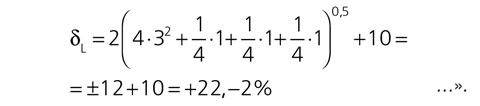

Приведем пример расчета предельной погрешности измерения расхода, взятый из ГОСТ 12.3.018–79.
«… Мерное сечение расположено на расстоянии 3 диаметров за коленом воздуховода диаметром 300 мм (т. е. δD = ±3 %). Измерения производят комбинированным приемником давления в 8 точках мерного сечения (т. е. по табл. 1 σφ = +10 %). Класс точности приборов (дифманометр, барометр, термометр) – 1,0. Отсчеты по всем приборам производятся примерно в середине шкалы, т. е. по табл. 2, σp = σB = σt = ± 1,0 %. Предельная относительная погрешность измерения расхода воздуха, %, составит: …».
Таким образом, мы видим, что методика аэродинамических испытаний, описанная в ГОСТ 12.3.018–79, во многих случаях имеет погрешность больше, чем допустимое в СП 73.13330.2012 отклонение замеренного расхода от проектного. В некоторых случаях погрешность может превышать 20 %.

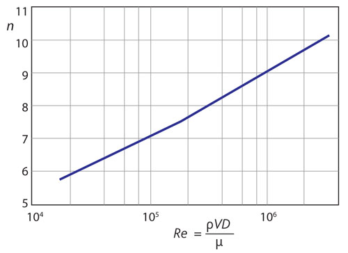

Эмпирический коэффициент η зависит от числа Рейнольдса и определяется по графику (рис. 2).
Рисунок 2. Зависимость коэффициента n от числа Рейнольдса |
Точки замеров, обозначенные в табл. 3 (y1 = 0,054D и y2 = 0,28D), соответствуют координатам замера скорости в круглых воздуховодах согласно ГОСТ 12.3.018–79. Таким образом, при проведении замеров отклонение замеренной скорости от осредненной по времени, вызванное турбулентными пульсациями потока, может составлять ±5…±7 %.
