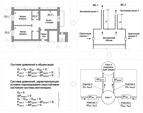

Для количественной оценки и анализа закономерностей «опрокидывания» рассмотрим в качестве примера простейшую систему вентиляции двухкомнатной квартиры верхнего этажа многоэтажного здания. В квартире – два приточных клапана с известными характеристиками и два вытяжных канала разной высоты. Регулирование воздухообмена осуществляется регулированием приточных клапанов – от их полного открытия до полного закрытия с определенным шагом.
Расчетная схема системы вентиляции, граф и система уравнений, составленные согласно [10], приведены на рис. 2.

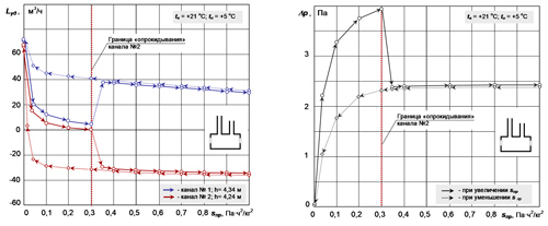

На рис. 3 приведены результаты математического моделирования системы вентиляции (см. рис. 2) в виде зависимости расхода удаляемого воздуха через каждый из каналов от характеристики сопротивлений на притоке. Зависимость построена по результатам расчетов системы вентиляции в виде последовательных стационарных (квазистационарных) состояний при различной площади приточных клапанов.
Анализ результатов показывает, что при постепенном закрытии приточных клапанов (при увеличении характеристики сопротивления sпр) расход воздуха через вытяжные каналы уменьшается, перепад давлений возрастает, система вентиляции постепенно приходит в неустойчивое состояние. При характеристике сопротивления sпр » 0,3 (для приведенного примера) канал 2 «опрокидывается». При этом перепад давлений резко уменьшается, расход воздуха через канал 1 возрастает. Дальнейшее уменьшение площади приточных клапанов, вплоть до полного их закрытия, приводит не к остановке системы вентиляции, а к увеличению расхода воздуха через «опрокинутый» канал и лишь к небольшому росту перепада давлений. Система вентиляции из одного устойчивого состояния с удалением воздуха через вытяжные каналы (при полностью открытых приточных клапанах) переходит в другое устойчивое состояние с притоком воздуха через «опрокинутый» вытяжной канал.
При последующем открытии и постепенном увеличении площади приточных клапанов (показано стрелками) происходит: постепенное уменьшение перепада давлений, увеличение расхода удаляемого воздуха через канал 1 и уменьшение расхода воздуха в «опрокинутом» канале (см. рис. 2). Однако возврат системы вентиляции в первоначальное состояние происходит уже при другом перепаде давлений, чем опрокидывание. То есть наблюдается своего рода гистерезис – возврат системы в первоначальное состояние при иных условиях, чем «опрокидывание». Представляется, что отмеченный эффект обусловлен заполнением опрокинутого канала холодным воздухом и, соответственно, необходимостью приложения дополнительных усилий (большего перепада давлений) для его удаления («выталкивания» холодного воздуха из канала) при выходе системы в первоначальное состояние.
Неоднозначность ситуации заключается в том, что даже полного открытия приточных клапанов может оказаться недостаточно – «опрокинутый» вентиляционный канал будет продолжать работать на приток, и лишь открытие створки окна может вернуть систему в проектное состояние.

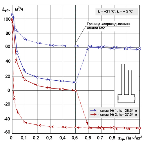

Аналогичные расчеты, выполненные при увеличенной высоте каналов, показывают, что в данном случае опрокидывание канала происходит несколько позднее – при большем закрытии приточных клапанов (рис. 4). Систему вентиляции при увеличении высоты каналов сложнее вывести из устойчивого состояния. Но и для вывода системы из «опрокинутого» состояния, если это случилось, требуется большая площадь приточных клапанов. И чем выше вентиляционные каналы, тем сложнее вернуть их в проектный режим, если один из них «опрокинулся».
Рисунок 4. Изменение расходов воздуха в вытяжных вентиляционных каналах квартиры нижнего этажа в зависимости от характеристики сопротивления приточных клапанов (при разной высоте вытяжных каналов h1 = 28,34 м, h2 = 27,34 м) |

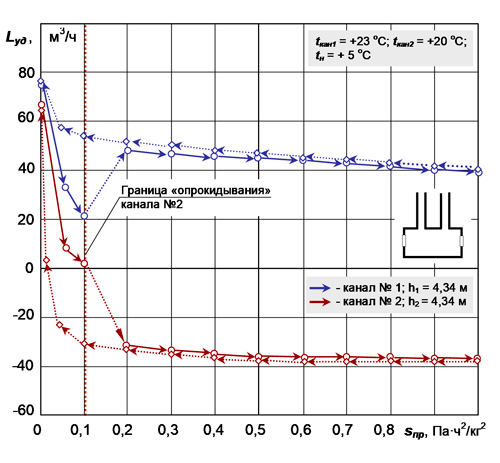

Более сложный случай для математического моделирования – вариант с равной высотой оголовков вентиляционных каналов.
Формально при равной высоте вентканалов увеличение сопротивления на притоке, вплоть до полного закрытия приточных клапанов, должно приводить к остановке системы вентиляции. При отсутствии притока воздуха (или его малых расходах) и в вытяжных каналах расход удаляемого воздуха должен стремиться к нулю, как это следует из классической теории аэродинамического расчета подобных систем вентиляции. Однако данное состояние системы становится крайне неустойчивым. И достаточно приложить небольшие усилия, чтобы система вентиляции вышла из равновесия. Такими возмущающими факторами могут являться: повышение температуры удаляемого воздуха в одном из каналов, порывы ветра, «хлопок» входной двери и другие. В данном случае необходимо уже динамическое моделирование, позволяющее оценить значимость тех или иных воздействий на устойчивость системы вентиляции. Но сам переход – его границы могут быть определены на основе имеющегося математического аппарата.
Результаты моделирования по описанной выше методике, при задании разной температуры удаляемого воздуха (в частности, +20 и +23 0С, что вполне может иметь место в реальной квартире, например на кухне и в санузле), приведены на рис. 5. «Опрокидывание» канала происходит при закрытии приточных клапанов – в помещении с более низкой температурой удаляемого воздуха. Закономерности изменения расхода воздуха от характеристик сопротивления на притоке аналогичны ранее рассмотренному случаю с каналами разной высоты. Вывод «опрокинутого» канала в проектный режим также требует увеличения площади приточных устройств или открытия створки окна.
Рисунок 5. Изменение расходов воздуха в вытяжных вентиляционных каналах квартиры верхнего этажа в зависимости от характеристики сопротивления приточных клапанов при равной высоте каналов (температура воздуха, удаляемого через вытяжные каналы, отличается – tкан1 = +23 0С; tкан2 = +20 0С) |

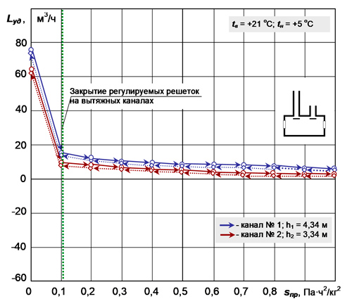

На стадии строительства, а конкретнее на стадии сдачи здания под отделку, представляется целесообразным ограничение расхода удаляемого воздуха через вытяжные каналы. Простое решение – установка регулируемых вентиляционных решеток с возможностью закрытия вентканалов либо установка в вентиляционные каналы дросселирующих заглушек с отверстиями, рассчитанными на увеличение аэродинамического сопротивления. При отсутствии проживающих (на начальной стадии эксплуатации здания) закрытые вентиляционные решетки или дросселирующие заглушки работают как дополнительные сопротивления, ограничивающие расход удаляемого воздуха и предохраняющие систему от «опрокидывания». Принцип работы: большое сопротивление на притоке – большое сопротивление на вытяжке. По мере заселения квартир вытяжные вентиляционные решетки будут открываться или заменяться вентиляторами с обратными клапанами.
В качестве примера на рис. 6 показаны закономерности изменения расхода воздуха через вытяжные вентиляционные каналы при закрытии приточных клапанов (при увеличении величины sпр) и, соответственно, уменьшении площади вытяжных вентиляционных решеток (при увеличении величины sкан). Результаты расчетов показывают, что в данном примере явление «опрокидывание» вентканалов возможно предотвратить.
Рисунок 6. Изменение расходов воздуха в вытяжных вентиляционных каналах квартиры верхнего этажа в зависимости от характеристики сопротивления приточных клапанов при увеличении сопротивления вытяжных каналов (высота вытяжных каналов разная – h1 = 4,34 м, h2 = 3,34 м) |
Что делать на стадии эксплуатации, если подобные проблемы уже возникли? Как правило, жильцы квартир при появлении описанных проблем пытаются ограничить поступление холодного воздуха, перекрывая «опрокинутые» каналы. В подавляющем большинстве случаев это не дает эффекта, поскольку канал остается заполненным холодным воздухом и «опрокинутым» может оказаться сборный канал. Кроме того, вытяжной канал просто перестает работать как вытяжной, что тоже не очень хорошо. Решение заключается в ограничении расхода воздуха через канал, работающий на вытяжку, как это ни покажется парадоксальным на первый взгляд. Уменьшение расхода удаляемого воздуха может помочь запустить и перевести «опрокинутый» канал в проектный режим (хотя и не всегда). Радикальное решение – установка вытяжных вентиляторов с обратными клапанами.
