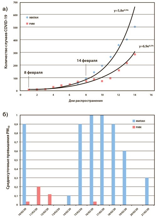

Зависимость скорости распространения COVID-19 от концентрации микрочастиц пыли в воздухе была исследована и доказана Итальянским обществом гигиены окружающей среды (SIMA) при участии ведущих вузов страны. На рис. 1 приведены графики для двух крупных городов – Рима и Милана, характеризующихся похожей плотностью населения и сроками начала пандемии. Распространение заболевания ускоряется и замедляется в четкой зависимости от состояния загрязнения воздуха. Таким образом, снижение концентрации частиц PM10–PM1 в помещении влияет на снижение распространения заболевания.
Рисунок 1. Кривая заболеваемости COVID-19 (а) и динамика загрязнения воздуха частицами PM10 (б) в Риме и Милане |

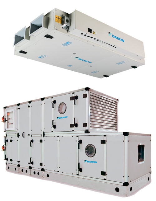

Компания Daikin при разработке и производстве вентиляционных систем (рис. 2) активно следит за всеми тенденциями рынка и делает упор на гигиенические функции агрегатов. Помимо возможности применения УФ-обработки воздуха, фотокаталитических и HEPA-фильтров, не меньший эффект оказывает конструкция и стандартные элементы вентиляционной системы.

Рисунок 2. Вентиляционные установки Daikin Modular L и Professional |

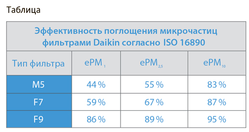

Daikin – единственный европейский производитель вентиляционных систем, который предлагает сертифицированную двухступенчатую систему фильтрации приточного воздуха даже на компактных подвесных агрегатах линейки Modular L и может обеспечить гарантированную фильтрацию 95 % микрочастиц PM1 (диаметр 0,1–1 мкм) в подаваемом воздухе при применении сочетания стандартных фильтров F7 и F9 (см. таблицу). В дополнение к системе фильтрации предусмотрены бактерицидные лампы, которые обеспечивают обеззараживание воздуха и внутренних поверхностей установки.
![сочетания стандартных фильтров F7 и F9](/for_spec/articles/38/7765/tab.jpg)
