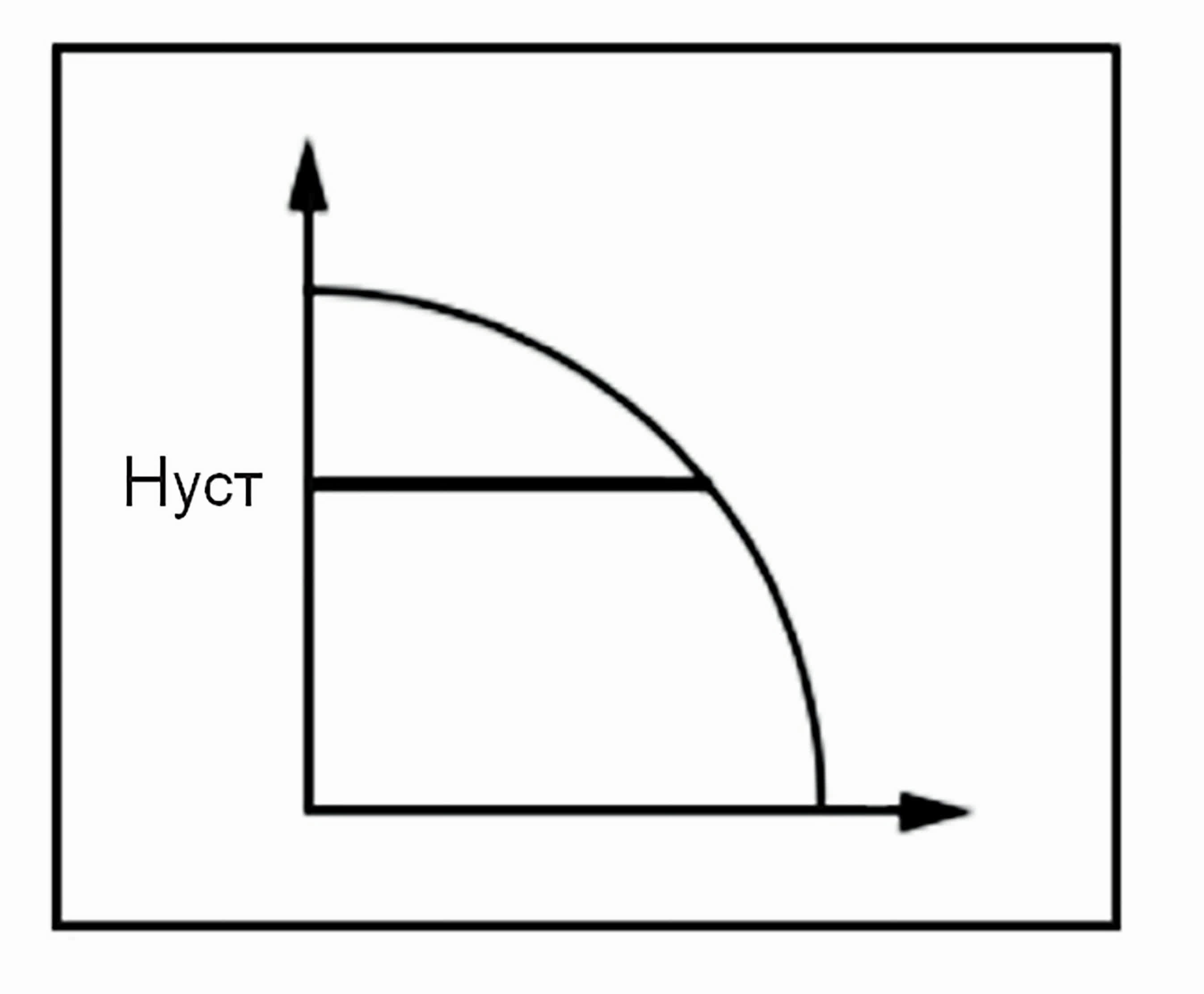

Режим поддержания постоянного давления
Поддержание постоянного давления идеально подходит для систем, в которых распределительный трубопровод отсутствует или очень короткий. Ярким примером является пол с подогревом. Разводка отопительной сети состоит в большинстве случаев из очень короткого трубопровода и коллектора. В таких случаях сопротивление системы незначительно.
Следовательно, насос должен снабжать отдельные контуры системы теплых полов одинаковым напором независимо от количества отапливаемых помещений.
Настройка такого насоса не представляет особой сложности. Производитель напольного отопления должен указать перепад давления для отдельных контуров, и насос просто необходимо установить на это значение. При необходимости можно выполнить регулировку для устранения шума или недостаточного нагрева.

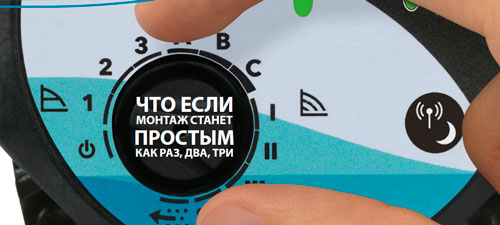

Компактные и простые в установке, насосы ecocirc оснащены уникальным переключателем для установки режимов управления и настройки скорости. Помимо стандартных режимов управления: пропорциональное давления, постоянное давление, постоянная скорость, имеется специальный режим eAdapt, позволяющий снизить энергопотребление до 80% по сравнению со стандартными циркуляционными насосами, и обеспечить более быструю окупаемость.
