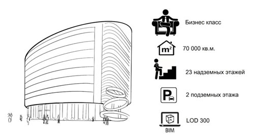

Чтобы далеко не ходить, все расчеты выполним на примере нашей компании. В компании около 50 человек, мы проектируем только инженерные системы и ежегодно выпускаем проекты для зданий площадью около 400–500 тыс. м2.
Для среднестатистического объекта разработка стадии «Проектная документация» и подробной BIM-модели по инженерным системам у нас занимает 6–8 месяцев, над каждым проектом трудится команда из 15 человек.
Математика расчета стоимости проекта проста, хотя убедить заказчиков в ее непогрешимости удается не всегда. Для нашего среднего объекта нужно перемножить 15 специалистов на семь месяцев и получить 105 человеко-месяцев на один проект.
Рисунок 1. Параметры «среднестатистического» объекта, с которыми мы имеем дело, хотя работаем и над масштабными высотками, и над сверхэлитными клубными домами |

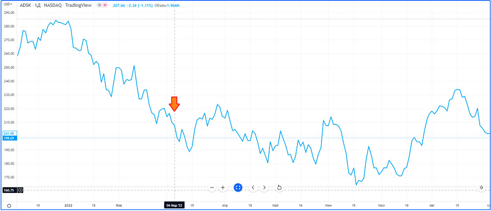

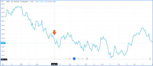

Мы бы не рассчитывали на то, что Autodesk сильно переживает из-за потери нашего рынка и видит своей первостепенной задачей возвращение на него. Доля России в бизнесе компании, по нашим оценкам, – менее 2 %.
Рисунок 2 График акций Autodesk (как и весь рынок) начал резко падать с конца прошлого года и почти не отреагировал на уход из РФ |
