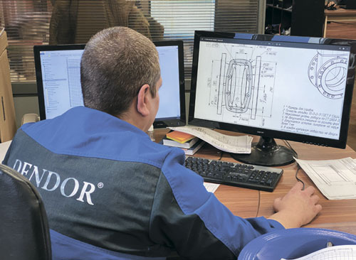

После исследования рынка и принятия решения о необходимости выпуска любого типа изделий первыми к работе приступают сотрудники инженерно-конструкторского отдела. Их опыт позволяет находить наилучшие решения и разрабатывать конструкторскую документацию в соответствии с нормами и требованиями органов стандартизации.
После утверждения разработок техническими специалистами компании вся конструкторская документация передается на наш модельный участок (г. Тула). Здесь на современных станках с ЧПУ изготавливается модельная оснастка. Благодаря точно выверенным чертежам геометрия модельной оснастки гарантирует качество будущей чугунной отливки.

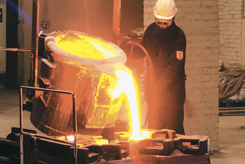

Самый сложный и в то же время самый интересный процесс производства осуществляется в Тихвине. Наличие собственных литейных цехов позволяет нам полностью контролировать процесс работ от приемки сырья до прочностных проверок чугунных отливок. Специализация нашего литейного производства – литье металлов в холоднотвердеющие смеси. Процесс включает в себя несколько этапов. Вначале в модельную оснастку засыпается песок мелкой фракции, смешанный со смолами. После затвердения и сборки полученных песчаных форм заливается расплавленный чугун. Когда отливка застывает – форма разбивается, а песок отправляется на регенерацию для повторного использования. Отлитую деталь помещают в дробеметную установку для очистки от формовочной смеси. После этого каждая отливка проходит систему контроля.
Квалифицированный персонал, автоматизированное оборудование и налаженные процессы производства позволяют нам самостоятельно отливать весь диапазон типоразмеров арматуры DENDOR.

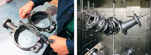

После мехобработки и проверки ОТК детали снова помещают в дробеметную установку, где проходит финальная подготовка чугунных поверхностей изделий к дальнейшему этапу покраски. Такая технология обеспечивает максимальную адгезию порошковой краски с изделием.
На участке порошковой окраски мы применяем термореактивную эпоксидную порошковую краску. Она устойчива ко всем внешним факторам и является отличной защитой от коррозии благодаря химической стойкости, термостойкости и ударопрочности, а также электроизоляционным свойствам. После нанесения краски на изделие персоналом ОТК проводится очередной этап проверки толщины покрытия и проверки на ударопрочность.

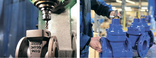

Процесс сборки изделий является одним из заключительных этапов. Он ведется опытным персоналом с соблюдением геометрических и кинематических связей между деталями, видов соединений, заданных конструкторской документацией.
Когда продукция готова, начинается самый важный этап производства – тестирование. Для этого оборудование попадает на участок гидравлических испытаний. На нашем производстве установлены два современных гидравлических стенда, которые позволяют проводить испытания до восьми единиц продукции одновременно. Стенды позволяют испытывать трубопроводную арматуру на давление до 24 бар. Вся продукция, проходящая контроль, соответствует классу герметичности А по ГОСТ 9544-2015. На этом же участке нашего производства проводятся и циклические испытания (наработки «на отказ» путем проверки ресурса циклов открытия-закрытия у оборудования).
