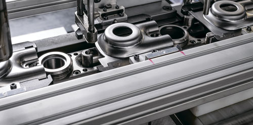

В качестве сварочных технологий при изготовлении радиаторов Tubog применяют самые экологичные и передовые методы сварки – лазерную и импульсную контактную. Это позволяет создавать чистые качественные швы без шлака и сварочных брызг.

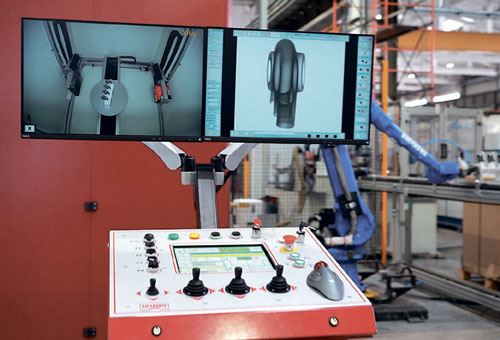

Специально под новую продукцию поставлено оборудование для рентгенографического контроля сварных швов. Традиционно рентгенографическому контролю подвергали детали атомной или аэрокосмической промышленности, объекты машиностроения преимущественно военного содержания и ответственные детали различных двигателей как авиационного, так и автомобильного секторов промышленности. Компания «Рифар» использует самые передовые наработки высокотехнологичных отраслей. Нужно отметить, что здесь впервые в мире осуществляется контроль сварных швов каждой секции радиатора цифровым рентгенографическим способом с учетом применяемых стандартов NASA (General welding requirements for aerospace materials, NASA-STB8-500 6A).
Рентгенографический контроль сварных швов на заводе АО РИФАР
Рисунок 3.
Рентгенографический контроль сварных швов на заводе АО «РИФАР»
