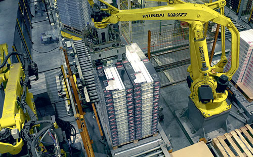

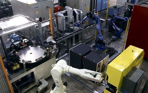

Конвейерное производство – это монотонный труд, перемещение достаточно больших грузов (только один 14-секционный радиатор весит 28 кг), сортировка, если идет несколько моделей радиаторов, – все это требует автоматизированных линий. Как и дополнительные операции – шлифовка, последующая обработка, покраска. Поэтому была сделана ставка на максимальную автоматизацию производства, которая полностью себя оправдала, обеспечила высокие показатели качества продукции и позволила систематизировать работу завода. Сейчас производство радиаторов и разгрузка конвейера ведутся промышленными роботами MOTOMAN и ABB.
Литейное производство «Рифар» полностью автоматизировано, как и процессы распознавания качества изделия, покраски и оценки качества покраски, сборки, испытаний, упаковки. Мало того – чтобы все вышеперечисленные процессы работали, изделия должны быть одинаковыми: техническое зрение, которое в т.ч. применяется на «Рифаре», не очень любит вариативность. Радиатор должен банально иметь ровные поверхности, чтобы захваты для загрузки-разгрузки конвейера правильно работали. Для нас серийное массовое производство – не пустые слова. Мы прекрасно знаем, чем отличается просто производство от массового, и риски, которые с этим связаны, нивелируются именно сложностью оборудования, глубокой инженерной проработкой. Мы уделяем этому максимальное количество времени и ресурсов.

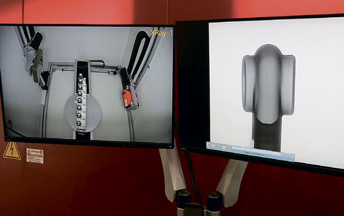

Мы осуществляем контроль сырья (сталь Correx), труб (химический состав, геометрия, сварной шов), сварного шва, резьб по ГОСТ 6357, герметичности после сборки и после окраски, качества поверхности и адгезии покрытия, а также рентгенографический контроль.
Во многом это ответственность «Рифар лаб» – подразделения, которое объединяет металлографическую и химическую лаборатории. Лаборатория, которая создавалась как банальный химанализ расплава (у некоторых предприятий этого нет до сих пор), сегодня – это оценка и создание методов испытаний, определение механических свойств металлических материалов и синтетических каучуков, оценка качества продукции, создание методик измерения. Работа «Рифар лаб» распространяется и на физический контроль всех материалов, которые мы используем, и на готовую продукцию. Без заключения лаборатории мы не примем в работу ни металл, ни трубу собственного производства. Мы тратим много времени, ресурсов, сил на обучение квалифицированного персонала, способного обес-печить такой подход. Таким образом, мы создали систему качества, удовлетворяющую самых взыскательных клиентов, которые проводят у нас аудиты, приезжают знакомиться с методами контроля.
Компания долго шла к автоматизированным стендам для оценки продукции. Все радиаторы «Рифар» дважды проходят испытания на герметичность. Испытания статическим давлением осуществляются с существенным превышением нормативов ГОСТов. Условно, если обычно радиаторы испытываются на 30–45 атм., то в «Рифаре» нормальной практикой считается 250 атм., есть радиаторы, которые выдерживают более 500 атм. – серии MONOLIT и SUPReMO.
