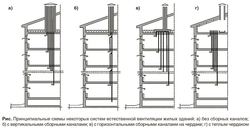

Третья важная проблема – удаление воздуха из вентиляционных шахт здания. На рисунке представлены схемы некоторых популярных систем естественной вентиляции, из которых три системы удаления воздуха (рис. а–в) однозначно нуждаются в вентиляционном дефлекторе, поскольку при его отсутствии возможно возникновение обратной тяги и задувание ветра, что, в свою очередь, создает препятствие естественному выходу воздуха из вентиляционного канала. Однако и четвертый вариант системы (рис. г) создает сопротивление выходу воздуха как при задувании в вентиляционный канал технического этажа ветра, так и при опрокидывании тяги, а значит, и здесь нужен вентиляционный дефлектор.
Поскольку дефлекторы ЦАГИ и подобные аналоги, повсеместно применявшиеся в советские годы, были достаточно громоздкими и разрушались под воздействием агрессивной среды, что приводило к заваливанию диффузора дефлектора и, как следствие, к частичному или даже полному закупориванию вентиляционного канала, от их применения стали отказываться. Однако открытый вентиляционный канал с зонтиком не только способствует возникновению обратной тяги, но и не защищает в должной мере от попадания в вентиляционный канал климатических осадков, мусора, листвы и живности.

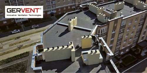

Ротационные вентиляционные турбины (РВТ) GERVENT не только позволяют избежать всех недостатков открытого вентиляционного канала с зонтом, но и за счет аэродинамических характеристик способствуют увеличению естественной тяги до 2 раз в зависимости от метеорологических условий региона. Более того, РВТ GERVENT выполнены из УФ-стабилизированного АБС-пластика, срок эксплуатации которого превышает 20 лет. Этот материал не выгорает на солнце и имеет высокую стойкость к агрессивной среде, а литьевое производство позволяет добиться идеальной балансировки, что гарантирует абсолютно бесшумную работу устройства. Таким образом, и третья составляющая предложенного комплексного решения для системы естественной вентиляции более чем успешно реализована и компенсирует все недостатки.
