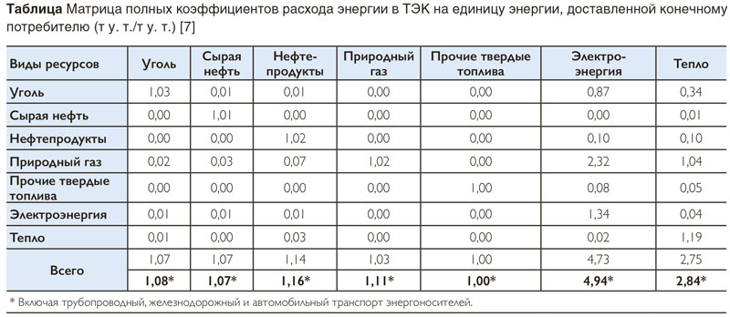

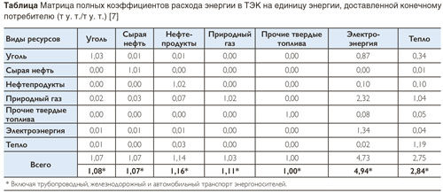

Матрица И. А. Башмакова2
В России безоговорочно принято, что практически единственный источник всех возможных проблем и последствий при использовании топлива по назначению – топливно-энергетический комплекс. Насколько это верно?
Если конечный потребитель экономит, например, 1 т у. т. нефтепродуктов, то суммарная потребность в энергии в ТЭК снизится на 0,14 т у. т., а при учете их транспорта – на 0,16 т у. т. (см. табл.). Самые же высокие косвенные эффекты оказываются у электроэнергии и тепла. Они существенно превышают традиционно пока используемые коэффициенты 2,5−3 для электроэнергии (при эффективности генерации 40 %, потерях при передаче 6−7 %) и 1,25 для тепловой энергии. С учетом всех косвенных эффектов при экономии конечным российским потребителем 1 т у. т. электроэнергии по всей энергетической цепочке экономится не 2,5−3, а 4,7 т у. т. (при учете транспорта – 4,9 т у. т.).
![](/for_spec/articles/41/8368/tab_s.jpg)
Следовательно, экономия единицы энергии именно у конечных потребителей, а не в ТЭК, дает дополнительную экономию по всей энергетической цепочке: снижаются потери в электрических, тепловых и газовых сетях, расходы на транспорт энергоресурсов, их обогащение, переработку и добычу, расходы топлива на выработку электрической и тепловой энергии, расходы электроэнергии на производство этого топлива и т. д. Величина этой косвенной экономии существенна – до 3–5 раз. Если создать условия для конечных потребителей по экономии преобразованных видов энергии (электрическая и тепловая энергия), то практически без участия Минэнерго России будут созданы условия для снижения углеродоемкости электроэнергии и централизованной тепловой энергии. Возможно, в этом основные причины вышеописанного.
