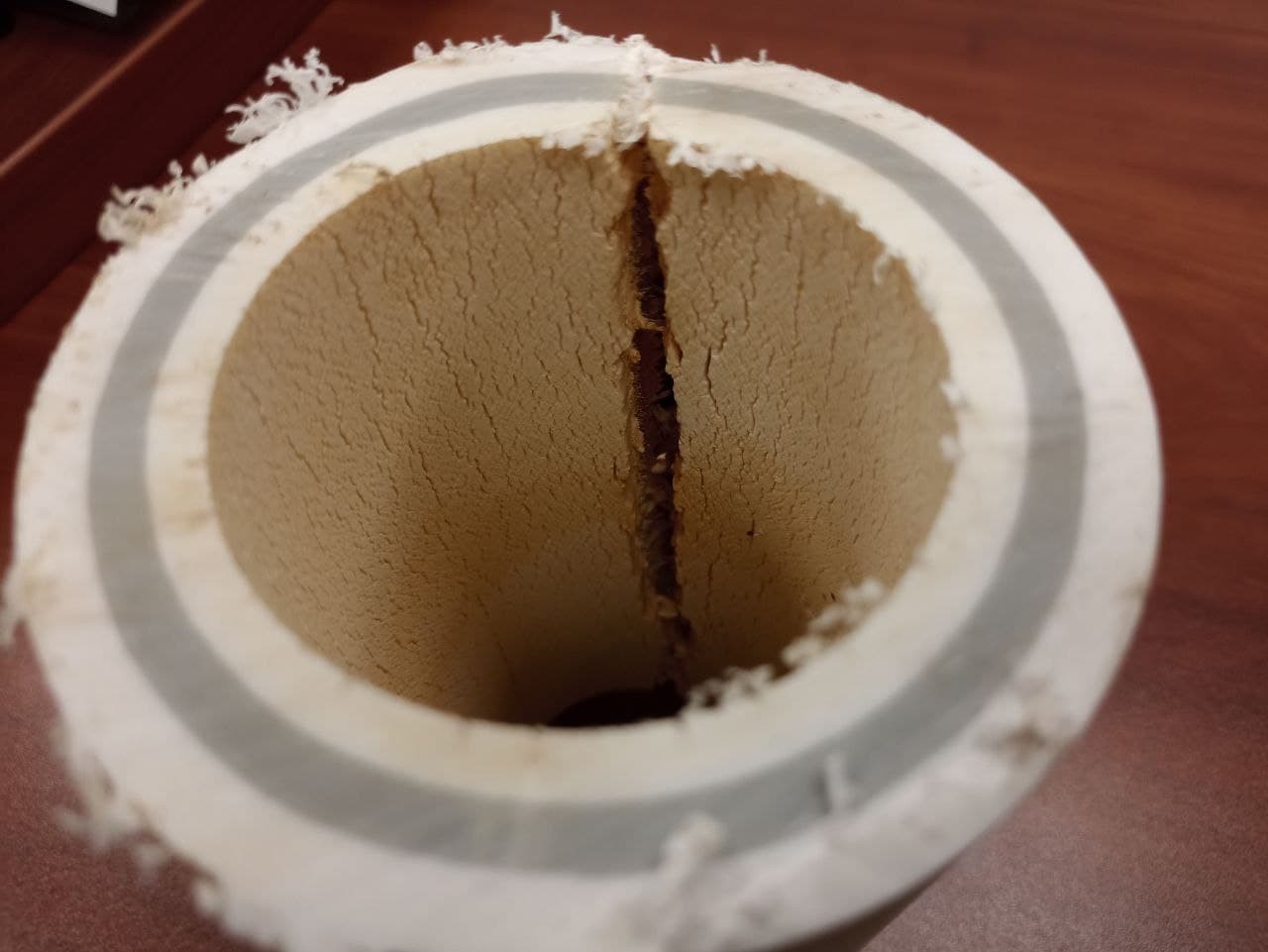

Однако реальная ситуация оказалась не столь радужной. В последние годы в новостройках резко возросло число коммунальных аварий, связанных с разрывами ПП-труб в системах ГВС в высотных МКД. Внутренняя поверхность ПП-труб покрывается сеткой трещин, и они лопаются вдоль оси (рис. 1). В интернете можно найти множество видеоматериалов по этой теме (как серьезных, так и юмористических – например, под названием «Утро сантехника в Петербурге»). В большинстве случаев разрушаются ПП-трубы большого диаметра (75, 90, 110 мм) верхней зоны розлива МКД. Такие разрывы могут происходить уже через несколько лет после монтажа систем ГВС, задолго до истечения указанных изготовителями сроков безаварийной службы. Через пять-шесть лет после ввода в эксплуатацию на отдельных высотных домах такие разрывы начинают принимать массовый характер.
Рис. 1. Характерные разрушения полипропиленовой трубы ГВС

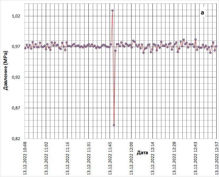

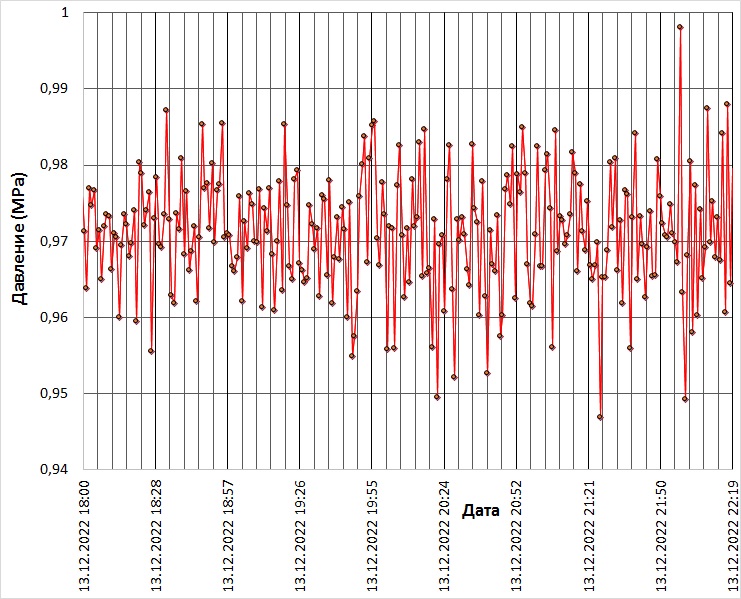

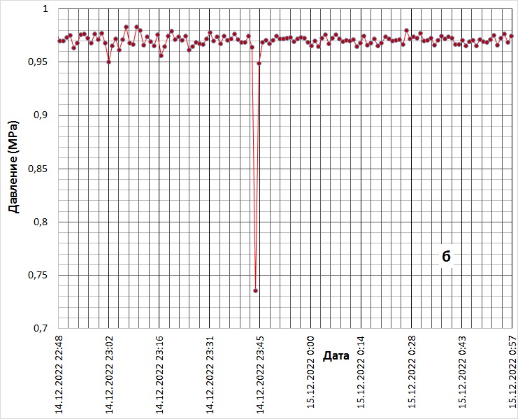

Давление
Как отмечалось выше, производители ПП-труб обязаны маркировать свою продукцию, указывая класс использования и рабочее давление (максимальное давление воды в трубопроводе при заданных условиях эксплуатации). Из номограмм, приведенных в ГОСТ 2415-2013 [4] и дублируемых в каталогах всех производителей, следует, что ПП-трубы (PP-R «армированные» стекловолокном) 2-го класса должны служить 25 лет при рабочей температуре 70 °С и допустимых рабочих давлениях. Практически все производители маркируют свои ПП-трубы 2-го класса с указанием максимального рабочего давления 0,8 MПa.
Однако такие ПП-трубы в настоящее время используются и в системах ГВС высотных МКД. В таких домах всегда организуется двухзонная система горячего водоснабжения. Если МКД имеет высоту порядка 75 м, то нижняя зона, как правило, ограничивается 13-м этажом. Для обеспечения необходимого давления в точках водоразбора в этой зоне достаточно давления на выходе с ИТП порядка 0,6 МПа. Такие значения вполне допустимы для ПП-труб 2-го класса. Однако для верхней зоны, когда вода должна быть подана на высоту 75–80 м, для обеспечения необходимого давления в точках водоразбора давление на выходе с ИТП должно быть порядка 1 МПа. Такое давление на выходе с ИТП превышает допустимое рабочее давление в ПП-трубах. Как отмечалось в [9], системы контроля давления в ИТП теоретически допускают избыточное давление в случае выхода из строя датчика давления, и во время работы система может испытывать гидравлические удары. На рис. 4–6 приведены результаты мониторинга давления в системе ГВС верхней зоны на выходе со стандартного ИТП в течение нескольких суток с разрешением в 1 мин. Можно отметить, что в утренние и вечерние часы повышенного водоразбора скачки давления могут достигать 0,04 МПа в 1 минуту. В моменты технологического переключения насосов (чтобы не допустить их перегрева и обеспечить равномерность износа), которые происходят один или два раза в сутки, скачки давления могут достигать 0,2–0,25 МПа в течение одной минуты. В результате срок службы таких труб существенно сокращается, что и наблюдается в реальных условиях эксплуатации. Косвенным подтверждением этого является то, что разрывы ПП-труб ГВС наблюдаются преимущественно в зонах верхнего розлива.
Рис. 4. Мониторинг давления в системе ГВС верхней зоны на выходе с ИТП в течение трех суток с разрешением в 1 мин.
Рис. 5. Скачки давления (до 0,04 МПа в 1 мин.) в вечерние часы максимального водоразбора с 18:00 до 22:00
Рис. 6. Скачки давления (0,2–0,25 МПа) в течение 1 мин., произошедшие из-за технологического переключения насосов: а – знакопеременный скачок давления на ~0,2 MPa, б – резкое падение давления на ~0,24 MПa

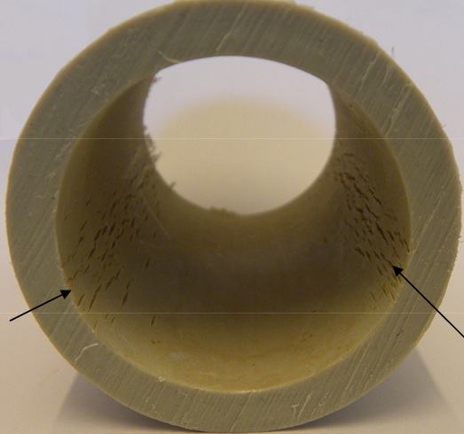

Рассмотрим научные публикации по теме окислительной деградации полипропиленовых труб. Так, в работе [13] отмечено, что поток воды в ПП-трубе вымывает антиоксиданты с внутренней поверхности трубы, вызывая их диффузионную миграцию от середины стенки трубы к ее внутренней поверхности. Сильные окислители (например, гипохлориты, диоксид хлора, хлорамины, кислород и т. д.) реагируют с антиоксидантами в материале трубы, уменьшая их количество до тех пор, пока внутренняя поверхность трубы не останется полностью незащищенной от окисления.
В работе [14] указано, что при испытании на ускоренное старение с использованием воды с температурой 70 °С и давлением 0,5 МПа, при скорости потока 0,5 м/с и pH = 7, ПП-трубы в присутствии ClO2 в концентрации 1 мг/л даже после короткого периода выдержки в относительно мягких условиях показывают сильную деградацию поверхности. Физическая деградация сопровождается изменением химической структуры PP-R.
В работе [15] приведена фотография внутренней поверхности ПП-трубы с характерными трещинами после восьми лет эксплуатации при 55 °С в присутствии ClO2 с концентрацией 0,5 мг/дм3 в воде (рис. 7).
Рис. 7. ПП-труба после восьми лет эксплуатации при относительно невысокой температуре и низкой концентрации ClO2 [15]
В этой же работе отмечено, что степень воздействия на полимер растет линейно при увеличении концентрации ClO2 и времени воздействия, и, как правило, на каждые 10 °C повышения температуры степень воздействия хлора удваивается.
Таким образом, подверженность полимеров и в частности полипропилена окислительной деструкции при повышенной температуре и давлении может свести на нет все достоинства применения ПП-труб в системах ГВС.

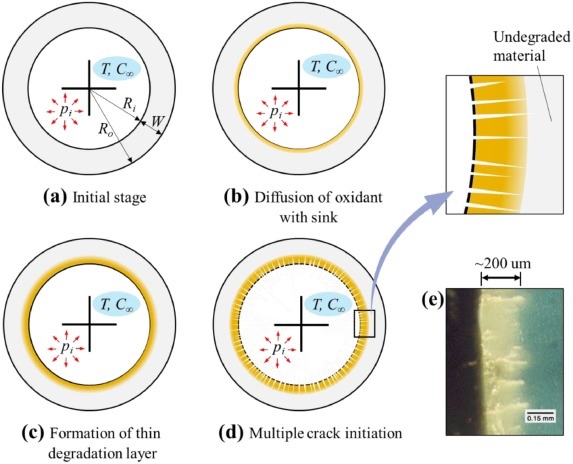

Фактически процесс разрушения ПП-трубы можно описать следующим образом.
- На первом этапе, под действием растворенных в воде сильных окислителей (хлор и кислород), начинается истощение антиоксидантов во внутреннем слое ПП-трубы, контактирующем с горячей водой.
- Затем, из-за возникшего дефицита антиоксидантов, в присутствии окислителей начинают разрываться (укорачиваясь) длинные полимерные цепи, что приводит к потере пластичности и охрупчиванию внутренней поверхности трубы.
- На третьем этапе, под действием механических деформаций, вызываемых перепадами температуры и, особенно, давления на внутренней поверхности ПП-трубы образуется сетка мелких трещин.
- Следующим активируется процесс истощения и вымывания антиоксидантов из глубинных слоев ПП-трубы. Мелкие трещины начинают сливаться и распространяются вглубь.
- На последнем этапе, под действием продолжающихся в процессе эксплуатации механических деформаций, происходит образование сквозной трещины в ПП-трубе.
В работах [13, 15–17] эти процессы описаны более детально (рис. 8).
Рис. 8. Упрощенная схема процесса разрушения полимерной трубы [16]
