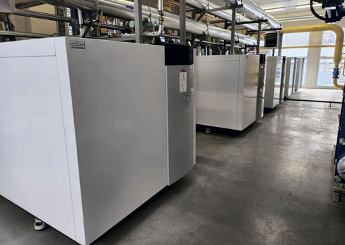

Еще один интересный проект отдельно стоящей котельной был реализован в Екатеринбурге в прошлом году. В новом ЖК «Зеленая Горка» общей площадью более 20 га планируется построить 40 домов. Первая очередь строительства включает восемь четырехэтажных домов, часть из которых уже сдана. Изначально для теплоснабжения объекта рассматривался традиционный вариант с жаротрубными котлами, но в итоге был сделан выбор в пользу современных конденсационных котлов ELCO. В котельной, которая будет отапливать весь микрорайон, установлено пять котлов ELCO TRIGON XXL SE 1900 общей мощностью 9,2 МВт. Для ELCO данный проект стал самой мощной отдельно стоящей котельной за всю историю работы в России. Первоначально котлы были запущены на сжиженном газе, а затем переведены на природный газ. При строительстве объекта большое внимание уделяется вопросам экологичности, и оборудование ELCO этому полностью соответствует. Низкий уровень вредных выбросов также позволил использовать дымовые трубы минимальной высоты, благодаря чему котельная не нарушает архитектурной привлекательности малоэтажного жилого комплекса. Помимо этого, котлы ELCO TRIGON XXL SE обладают широким диапазоном модуляции до 25 % от номинальной мощности, что позволит им работать в оптимальном режиме с поддержанием производительности на уровне фактической тепловой нагрузки даже в условиях, когда возведена и заселена только небольшая часть домов.
