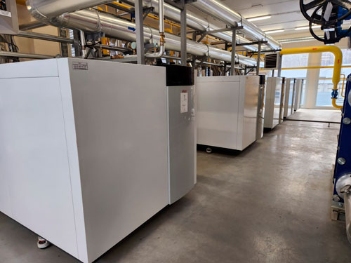

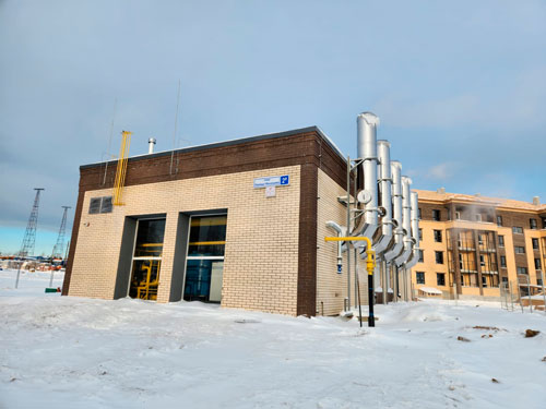

В России конденсационные котлы высокой мощности чаще всего применяются в крышных котельных, где они находят широкое применение благодаря своим компактным размерам и небольшому нагрузочному весу в заполненном состоянии. Однако для ELCO одним из самых значимых проектов прошлого года стала отдельно стоящая котельная для ЖК «Зеленая горка» в Екатеринбурге. В новом микрорайоне общей площадью более 20 га планируется построить 40 домов. Первая очередь строительства включает восемь четырехэтажных домов, часть из которых уже сдана. Первоначально для теплоснабжения объекта рассматривался традиционный вариант с жаротрубными котлами, но в итоге был сделан выбор в пользу современных конденсационных котлов ELCO. В котельной, которая будет отапливать весь микрорайон, установлено пять котлов ELCO TRIGON XXL SE 1900 общей мощностью 9,2 МВт. Для ELCO данный проект стал самой мощной отдельно стоящей котельной за всю историю нашей работы в России. Первоначально котлы были запущены на сжиженном газе, а затем переведены на природный газ. При строительстве объекта большое внимание уделяется вопросам экологичности, и котлы ELCO этому полностью соответствуют, т. к. удовлетворяют самым строгим европейским стандартам по уровню вредных выбросов. Низкий уровень вредных выбросов позволил использовать дымовые трубы минимальной высоты, благодаря этому котельная не нарушает эстетической привлекательности малоэтажного жилого комплекса. Котлы ELCO TRIGON XXL SE обладают широким диапазоном модуляции до 25 % от номинальной мощности, что позволит им работать в оптимальном режиме с поддержанием производительности на уровне фактической тепловой нагрузки даже в условиях, когда возведена и заселена только небольшая часть домов. Проектирование и монтаж котельной выполнил наш партнер – «Первая Оптовая Компания». Данный проект – хороший пример того, как конденсационные котлы высокой мощности могут успешно применяться в отдельно стоящих квартальных котельных и в будущем, вероятно, составить конкуренцию традиционным жаротрубным котлам на этом рынке.
