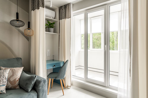

Образовательные учреждения
Отопительные системы в школах и детских садах проектируются по СП 60.13330.2016 (актуализированный СНиП 41-01-2003) – общие нормы и правила. Система отопления, которая устанавливается в образовательном учреждении, должна быть также безопасной, учитывая специфику контингента (дети и подростки).
Температура теплоносителя в стандартных радиаторах достигает 130 °С, максимальная температура самого радиатора колеблется от 95 до 115 °С (зависит от того, однотрубная или двухтрубная система отопления). Кожный покров человека (тем более ребенка) уязвим даже для краткого воздействия высокой температуры. При непосредственном контакте с предметом, температура которого превышает 68 °С, достаточно секунды, чтобы получить ожог I или II степени.
![](/for_spec/articles/41/8313/2.jpg)
Любой вариант теплого плинтуса Charley – электрический или жидкостный – исключает возможность прямого контакта с нагревательным элементом. Нагревательный элемент – медная труба, внутри которой движется теплоноситель или установлен ТЭН, – располагается внутри алюминиевого корпуса. Подобная конструкция делает теплый плинтус намного безопаснее отопительных приборов, которые нагреваются до высоких температур. Задняя планка выполнена из ПВХ, но благодаря специальным добавкам-модификаторам его температура начала размягчения увеличивается на 30 °С (по сравнению с обычным ПВХ). Таким способом технологи понизили выделение канцерогенов, что существенно увеличивает возможность применения системы в заведениях с высокими требованиями по этим показателям.

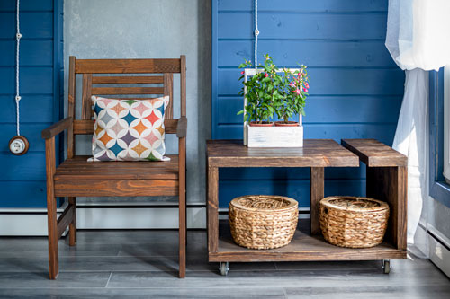

Музеи и картинные галереи
Для большинства музеев и хранилищ экспонатов относительную влажность воздуха необходимо поддерживать в пределах 55 %. В частности, для хранения и экспозиции изделий из кости или образцов полихромной скульптуры следует поддерживать относительную влажность 45–65 %. Если уровень влажности нестабилен, экспонаты подвергаются различным воздействиям – биологическим, химическим, физическим, – каждое из которых неблагоприятно сказывается на внешнем виде экспоната и может нанести ему непоправимый ущерб. Устойчивость оптимальных условий хранения художественных объектов также важна для защиты от микроклиматических колебаний.
![](/for_spec/articles/41/8313/3.jpg)
Также необходимо не только поддерживать микроклиматические параметры, но и иметь возможность изменять их. Это связано со стандартами безопасности, которые предъявляются к музеям в отношении гостевых экспозиций музеями-собственниками. Например, относительная влажность для хранения фотографий – 20–30 %, доспехов и оружия – <40 %, а книг и рукописей – 50–60 %.
Использование отопительной системы теплый плинтус Charley позволяет создать благоприятный микроклимат для сохранения предметов старины, представляющих историческую ценность. А использование терморегуляторов дает возможность оперативно адаптировать отопительную систему под микроклиматические параметры гостевых экспозиций.

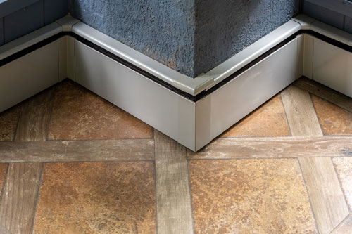

Храмы и церкви
На изменение микроклимата в храмах и церквях влияет не только изменение погодных условий, но также периодическое скопление людей. Обилие прихожан на службах и мессах вызывает повышение температуры и влажности, которое приводит к образованию плесени на стенах и потолке. Грибок, в свою очередь, не только негативно сказывается на человеческом здоровье – в частности, на здоровье священнослужителей, которые проводят в храмах много времени, – но также повреждает настенную живопись, фрески, иконы и само здание. Их сохранность можно обеспечить, если установить определенные диапазоны температуры и влажности.
![](/for_spec/articles/41/8313/4.jpg)
Теплый плинтус Charley темперирует стены и высушивает их, предотвращая появление плесени, а его небольшие размеры и возможность окрашивания в нужные цвета делают эту систему отопления незаметной в любом интерьере.
