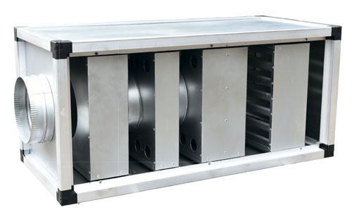

Инновационный камерный шумоглушитель типа RT NEW
При проектировании систем вентиляции определяется расход воздуха и давление, необходимое для преодоления аэродинамического сопротивления системы. Нередко даже при выборе самого эффективного оборудования исходные параметры не позволяют обеспечить нормативные шумовые характеристики и есть необходимость дополнить систему шумоглушителями. Когда же речь идет о вытяжных системах от кухонного оборудования, дело осложняется еще высокими температурами воздуха и наличием в воздухе загрязнений в виде паров масла и копоти, которые, оседая, увеличивают общее аэродинамическое сопротивление системы. Для устранения вышеперечисленных недостатков «Русич» разработал улучшенный инновационный шумоглушитель типа RT NEW. Это высокоэффективный шумоглушитель для круглых и квадратных воздуховодов со съемной разборной кассетой шумоглушения, позволяющий вынимать и осуществлять промывку кассеты. Корпус шумоглушителя и шумоглушащая разборная кассета изготавливаются из оцинкованной стали.
![](/for_spec/articles/41/8315/1.jpg)
- Шесть типоразмеров шумоглушителя 250–630 мм.
- Расход воздуха до 11 220 м3/ч.
- Рекомендован НИИСФ РААСН для установки в вытяжных системах, обслуживающих помещения по производству горячей пищи и удаляющих воздух с жирными компонентами.
- Не имеет аналогов на российском рынке.
- Простая установка, легкое обслуживание.
- Может быть установлен на существующие вытяжные системы.
- Шумоглушение на 30 % выше.
- Возможность вертикальной установки.
- Улучшены аэродинамические показатели на 15 %.

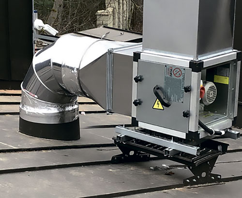

KQF – вентилятор с выносным электродвигателем в шумоизолированном корпусе
Движение воздуха в вентиляторе происходит с поворотом на 90 °. Выход воздуха может осуществляться вверх, влево и вправо.
• Семь типоразмеров, 42 модели вентиляторов производительностью от 500 до 20 000 м3/ч.
• Вентилятор KQF имеет модульную конструкцию корпуса. Он состоит из алюминиевого профиля и панелей. Панели представляют собой конструкцию закрытого типа, изготавливаются из оцинкованной стали с проложенной внутри шумоизоляцией.
• Имеется возможность изменения направления воздушного потока за счет перестановки панелей непосредственно на объекте.
• Максимальная температура перемещаемого воздуха 120 °C.
• Низкий уровень шума.
• Для осмотра, технического обслуживания и чистки рабочего колеса вентилятор KQF имеет съемные панели.
• Срок изготовления до семи дней.
