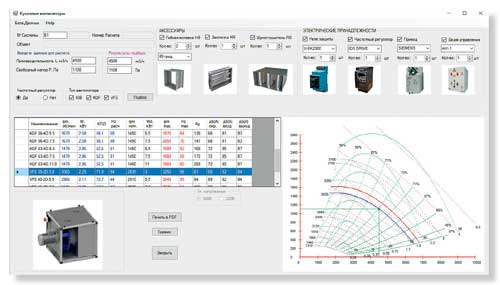

Поддержка проектировщиков
Для быстрого и точного подбора кухонных вентиляторов наша компания предоставляет проектировщикам несколько простых, интуитивно понятных способов:
- интерактивный график подбора для каждой модели вентилятора на сайте компании;
- онлайн-программа подбора вентиляторов на сайте;
- офлайн-программа подбора вентиляторов;
- консультация у сотрудников нашей компании.
Офлайн-программа подбора вентиляторов |

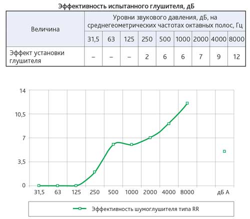

Шумоглушители типа RR прошли испытания в Научно-исследовательском институте строительной физики Российской академии архитектуры и строительных наук (НИИСФ РААСН). Результаты испытаний отражены в таблице и на графике.
Заключение НИИСФ РААСН
1. При невысокой эффективности по сравнению с абсорбционными глушителями данный глушитель, в отличие от них, пригоден для установки в вытяжных системах, обслуживающих помещения по производству горячей пищи и удаляющих воздух с жирными компонентами.
2. Есть основания полагать, что по мере эксплуатации эффективность глушителя будет несколько возрастать за счет слоя из жира и пыли на пластинах, а также будет снижаться гидравлическое сопротивление за счет сглаживания острых кромок этих пластин.
3. Многолетний опыт исследования не одной сотни разных глушителей подсказывает, что к данной принципиально новой конструкции будет проявлен соответствующий научный интерес.
