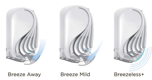

Сдвоенный воздушный дефлектор позволяет отклонять, рассеивать и снижать скорость воздушного потока путем активации одного из трех режимов:
• Breeze away: при открытом наружном дефлекторе воздух направляется вверх к потолку, исключая прямое попадание на человека. Затем холодный воздух мягко спускается вниз, плавно распространяя прохладу по всему пространству;
• Breeze mild, или режим мягкого воздушного потока: воздушный поток направлен параллельно полу, при этом, проходя через открытый наружный дефлектор, он становится мягче;

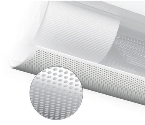

• режим Breezeless, в дословном переводе – «безветренный»: эффект Breezeless достигается при закрытых жалюзи, что становится возможным благодаря перфорации на каждом дефлекторе. Внутреннее жалюзи имеет 1345 отверстий разной формы и размера, а наружный дефлектор – 6583 отверстия, каждое из которых не похоже на соседнее. Это сделано для равномерного распределения воздуха в разных направлениях при активации режима Breezeless.

Помимо количества отверстий в жалюзи важно отметить и их форму: каждое отверстие имеет форму песочных часов, разный размер и расположено под разными углами. Мощный поток воздуха попадает в отверстие сужающегося диаметра, давление в воздушном потоке нарастает, пока не достигнет «узкого горлышка», после которого конус снова расширяется, давление воздушного потока падает, а воздух плавно распределяется под широким углом. Таким образом, технология BreezelessTM позволяет сгладить воздушный поток, чтобы даже при высокой скорости вращения вентилятора на выходе пользователь не ощущал направленного потока воздуха.

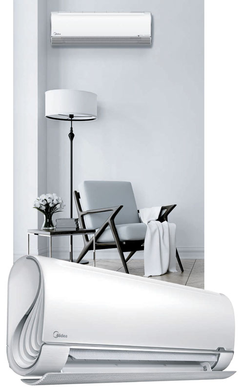

Уникальной технологией BreezelessTM оснащены две флагманские модели бытовых сплит-систем Midea: GAIA и Breezeless. Каждый из кондиционеров помимо двух перфорированных воздушных дефлекторов имеет другие уникальные конструктивные особенности, усиливающие действие эффекта Breezeless.
