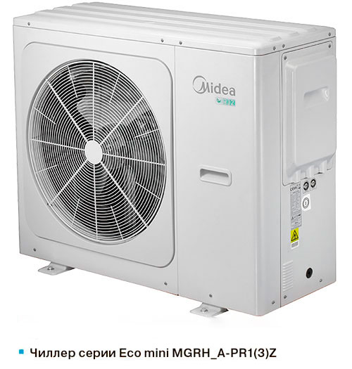

Серия Eco mini
Модельный ряд чиллеров серии Eco mini представлен девятью типоразмерами. Все модели линейки оснащены инверторным ротационным компрессором, предназначенным для работы на фреоне R32, и функцией теплового насоса. Холодопроизводительность инверторных мини-чиллеров составляет от 5 до 16 кВт*. Они универсальны в применении и могут использоваться для помещений, где требуется горячее или холодное водоснабжение, кондиционирование воздуха, охлаждение воды в производственных целях, а также подогрев пола.
Мини-чиллеры Midea серии Eco mini обладают малым уровнем шума, просты в монтаже и техническом обслуживании. Модульная система позволяет объединять чиллеры в один контур до шести блоков.
В инверторных мини-чиллерах используются современные технические решения. Они обеспечивают точность поддержания температуры и высокую энергоэффективность, благодаря чему значительно сокращается вредное воздействие на окружающую среду. Производительность наружного блока точно регулируется в соответствии с требуемой нагрузкой, а инверторные технологии компрессора, насоса встроенного гидравлического модуля и мотора вентилятора позволяют экономить до 50 % электроэнергии.
![](/for_spec/articles/41/8269/1_1.jpg)
Оребрение конденсатора новой конструкции увеличивает площадь поверхности теплообменника, уменьшает аэродинамическое сопротивление и улучшает характеристики теплообмена.
Работа в режиме теплового насоса позволяет подключить чиллер к системе теплого пола. Функции сушки и предварительного нагрева защищают напольные покрытия от деформации.
Проводной сенсорный пульт управления входит в стандартный комплект поставки и позволяет изменять настройки и режимы работы чиллера. Через проводной пульт управления также возможно подключение к сети Modbus.

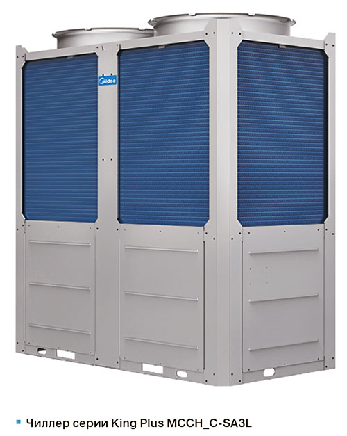

Серия King Plus
Модульные чиллеры Midea серии King Plus представлены одним типоразмером холодопроизводительностью 130 кВт* и могут объединяться в группу до 16 агрегатов.
Современные технологии, применяемые в чиллерах Midea, позволяют использовать их в диапазоне наружных температур от –10 до +52 °C при работе на охлаждение и от –15 до +24 °C при работе на обогрев.
![](/for_spec/articles/41/8269/2.jpg)
Серия оснащена воздушным конденсатором кольцевой формы и малошумными осевыми вентиляторами, что обеспечивает равномерную подачу воздуха по четырем направлениям и позволяет рационально использовать площадь теплообмена.
В агрегатах Midea King Plus установлены спиральные компрессоры Danfoss, которые помимо длительного срока службы отличаются высокой производительностью при низком уровне шума и вибраций.
Используемый в чиллерах кожухотрубный испаритель с новым типом спиральной перегородки позволяет достичь максимально высокого коэффициента теплопередачи для увеличения эффективности теплообмена.
Через проводной пульт, входящий в комплект поставки, чиллеры Midea King Plus можно интегрировать в систему комплексной автоматизации и диспетчеризации здания (BMS). Это позволяет управлять агрегатами и осуществлять их удаленный мониторинг по протоколу ModBus.

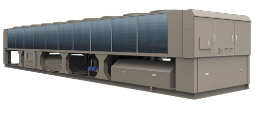

Серия AirBoost Freecooling
Винтовой чиллер Midea с воздушным охлаждением конденсатора серии AirBoost Freecooling – это комплекс новейших инженерных разработок для достижения высокой энергоэффективности в условиях круглогодичной работы.
Точность соответствия производительности чиллера тепловой нагрузке обеспечивается инверторным управлением вращения ротора компрессора, что также позволяет уменьшить общий уровень шума при эксплуатации.
. Чиллер серии AirBoost Freecooling MASC_A-SB3Z-FC |
Ведущая технология инверторного регулирования позволяет контролировать частоту 0,1 Гц, обеспечивая поддержание температуры воды, самодиагностику, а также своевременное регулирование параметров без частых колебаний и отключений. Таким образом, повышается комфорт пользователя и снижается потребление энергии.
При запуске чиллера инвертор создает нулевой пусковой ток с дальнейшим плавным нарастанием вплоть до 100 %. Для рестарта к 100 % производительности требуется всего 180 секунд, в то время как аналогичным агрегатам требуется не менее 300 секунд для достижения полной загрузки.
Чиллеры со встроенным модулем фрикулинга являются наиболее эффективным и работоспособным оборудованием для обеспечения круглогодичного бесперебойного холодоснабжения объектов различного назначения. Чиллеры Midea Airboost Freecooling отвечают современным требованиям надежности и энергоэффективности, поэтому широко применяются в самых разных областях промышленности, объектах культурного наследия, сооружениях для размещения серверного, сетевого и телекоммуникационного оборудования.
