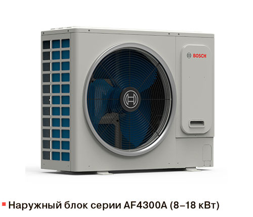

Новая серия Air Flux 4300 A
Производитель активно развивает линейку мультизональных систем, и с 2023 года в ней появляются модели, которые в полной мере претендуют на технологическое лидерство. Речь идет о серии AF4300A, которая приходит на смену серии MDCI. В эту серию входят системы класса мини-VRF.
Серия AF4300A работает на новом хладагенте с низким потенциалом глобального потепления – R32. Если для бытовых и полупромышленных сплит-систем хладагент R32 уже несколько лет является стандартом де-факто, то для мультизональных систем переход на него – непростая задача, которую под силу решить только наиболее технологически продвинутым производителям.

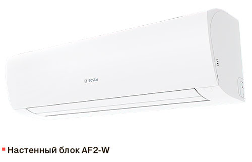

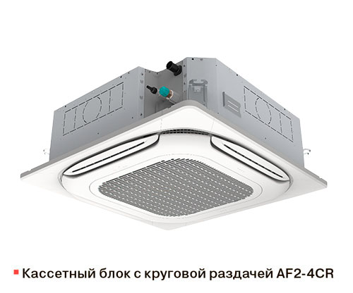

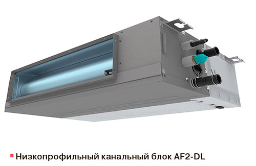

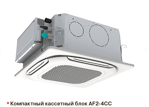

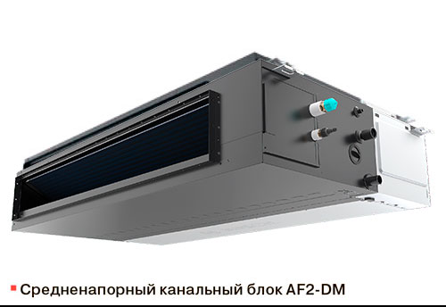

Внутренние блоки AF2
Вместе с линейкой наружных блоков AF4300A в продажу поступит линейка внутренних блоков AF2. Следует отметить, что новые блоки не совместимы с наружными блоками предыдущего поколения и наоборот. Это связано с применением нового протокола линии связи. Новые внутренние блоки будут обладать рядом интересных особенностей, например:
- полностью круговая раздача воздуха у кассетных блоков;
- теплообменники специальной формы для обеспечения низкого уровня шума у блоков канального типа, а также опциональные фильтры высокой степени очистки (HEPA);
- датчики движения у настенных блоков – достаточно часто встречающаяся опция у бытовых кондиционеров и крайне редкая для мультизональных систем, позволяющая экономить значительное количество энергии за счет перевода системы в энергосберегающий режим, когда в обслуживаемом помещении никого нет.
