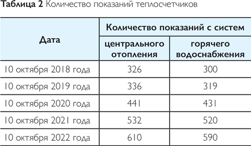

В выборку для анализа тепловых параметров серийных зданий вошло 780 домов (по 30–40 в каждой серии) разных лет постройки, размеров, материалов ограждающих конструкций и т. д. Из числа запрошенных адресов по 624 домам предоставлены архивы суточных показаний теплосчетчиков систем центрального отопления (ЦО), по 614 домам – горячего водоснабжения (ГВС), при этом только половина из предоставленных архивов имели показания счетчиков на начало отопительного периода 2018/19 (табл. 2).
Отметим, что используемые архивы представляют собой достаточно большой массив данных, который содержит различные ошибки, включая пропуски показаний и дат в течение отопительных периодов (ОП). Поэтому, во избежание ошибок в результатах анализа, перед расчетами проводилась первичная обработка архивов с помощью средств автоматизации.

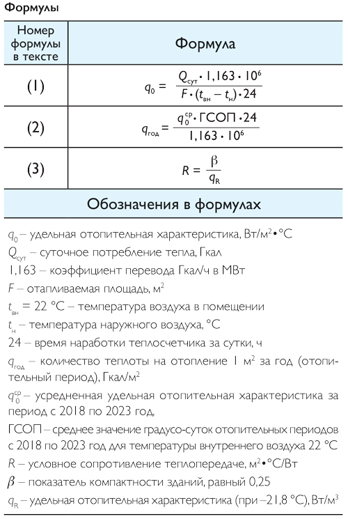

• Удельная отопительная характеристика qо (УОХ) отдельных зданий была получена из расчетной формулы (1) (см. Формулы).
• Удельная отопительная характеристика серий домов qоср определялась как усредненное значение отопительных характеристик отдельных зданий за отопительные периоды.
• Количество теплоты на отопление 1 м2 за год (отопительный период) qгод рассчитывалось по формуле (2).
• С точки зрения строительной теплофизики теплозащитные свойства наружных ограждений характеризуются коэффициентом теплопередачи и обратной ему величиной – термическим сопротивлением R наружного ограждения. В данной работе проведен расчет условного значения сопротивления теплопередаче наружных ограждений для серий домов по фактическим значениям УОХ при самой низкой температуре наружного воздуха за исследуемый период. Самый холодный день пришелся на 7 января 2023 года, средняя температура наружного воздуха за сутки составила –21,8 °С.
Значение условного сопротивления теплопередаче рассчитывалось исходя из условия отнесения всего расхода поставленной тепловой энергии на компенсацию тепловых потерь зданием и определено из формулы (3).

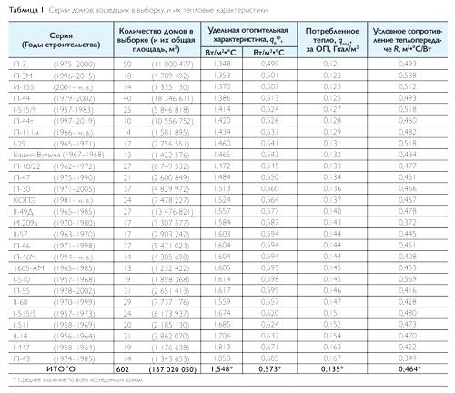

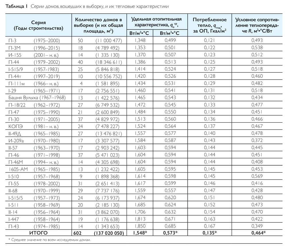

Полученные усредненные за период 2018–2023 годов значения тепловых характеристик серий домов сведены в табл. 1. Разброс значений УОХ зданий относительно среднего значения между сериями составляет 32 %, внутри серий – от 35 до 123 %, что говорит о существенном влиянии различных факторов на данный показатель. Среднегодовое количество теплоты на отопление составило 0,135 Гкал/м2, что на треть ниже установленных нормативных значений для Москвы1. Можно видеть (табл. 1), что значения условного сопротивления теплопередаче наружных ограждений зданий при фактических значениях удельной отопительной характеристики не превышают 0,569 м2•°С/Вт.
Несмотря на высокую погрешность расчета этого параметра, полученное среднее значение приведенного сопротивления теплопередаче в 5,5–6,0 раз меньше нормы, рекомендуемой действующими нормативными документами, – 3,13 м2•°С/Вт.

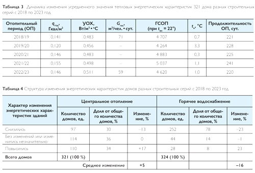

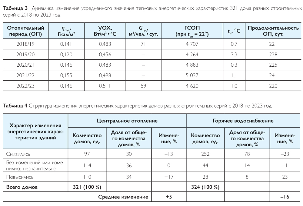

Из табл. 3 и 4 можно видеть динамику изменения ключевых энергетических характеристик зданий за рассматриваемый период (2018–2023 годы). В выборку вошли дома различных серий, имеющие показания счетчиков с 2018 года.
Значительного изменения в теплопотреблении системой отопления не выявлено, однако наблюдается снижение потребления горячей воды на 16 % с 2018 по 2023 год.

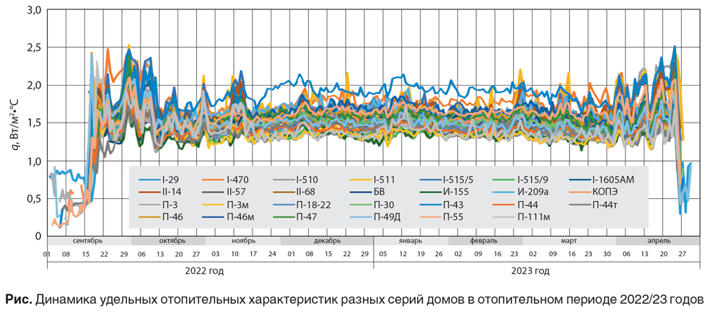

Динамика изменения энергетических характеристик зданий (УОХ) в течение отопительного периода 2022/2023 годов проиллюстрирована на рисунке. Для получения более точных результатов о наличии резервов энергосбережения в коммунальном комплексе городов необходимо сочетать анализ полученных от приборов учета данных с тепловыми балансами зданий [5].
