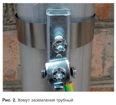

Червячные и трубные хомуты  (рис. 1, 2) с клеммами заземления часто применяют при следующих работах:
  • Заземление электроустановок различного назначения, в том числе электрических шкафов, щитов, стоек и других компонентов.
  • Заземление электрооборудования и инструментов, а также для связи с заземляющей петлей.
  • Заземление систем водопровода и отопления, в системах водоснабжения и канализации.
  • Заземление железобетонных конструкций или других металлических элементов.
Важно отметить, что регулярная проверка и техническое обслуживание хомутов заземления помогут поддерживать их функцию защиты и надежность.

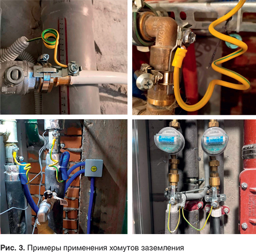

Хомуты заземления применяются внутри помещений и домов (рис. 3) для создания надежного заземления, чтобы предотвратить накопление статического электричества и обеспечить безопасность людей и оборудования:
  1. Заземление электрических систем – для соединения различных элементов заземления, таких как медные или алюминиевые провода, с основной заземляющей петлей или заземляющей шиной.
  2. Заземление электрооборудования – электрические щиты, шкафы, стойки и другие компоненты. Они обеспечивают надежное заземление электрооборудования, что позволяет предотвратить неполадки и снизить риск возгорания или поражения электрическим током.
  3. Заземление системы связи и компьютерной сети (кабелей, разъемов и других элементов) для защиты оборудования от статического электричества и перенапряжений.
  4. Заземление металлических элементов, таких как металлические трубы, столбы, решетки и другие конструкции.
  5. Заземление в сантехнике – металлических водопроводных труб, металлических душевых систем и ванн. Сантехническая арматура, такая как краны, смесители, сифоны и другие компоненты, также может требовать заземления.
Важно отметить, что при использовании хомутов заземления необходимо соблюдать требования безопасности и правильно подключать их к заземляющей петле.
