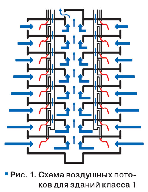

Для зданий данного класса эффект тяги позволяет успешно использовать схему естественной вентиляции квартир.
При этом:
- приток воздуха осуществляется через открытые форточки, неплотности в окнах, микрощелевое проветривание;
- вытяжные сборные каналы проходят снизу до верха здания;
- шахты лифтов, при наличии, проходят снизу до верха здания и в оголовках имеют сообщение с улицей. Последнее направлено на то, чтобы при движении лифтовой кабины по шахте не происходило заметного сжатия/разрежения воздуха (поршневой эффект), а также для охлаждения двигателей.
Сечения вытяжных каналов подбираются таким образом, чтобы при естественной тяге, возникающей при температуре наружного воздуха +5 °С, для каждой квартиры соблюдалась норма воздухообмена. При этом расчет, в соответствии с методикой, ведется при условии открытой форточки. Т. е. расчетный расход воздуха, основанный на нормативном воздухообмене, при естественной вентиляции является достаточно условной величиной, реализующейся при определенной температуре наружного воздуха и беспрепятственном поступлении уличного воздуха в квартиру.
На рис. 1 представлена хорошо знакомая схема воздушных потоков, формирующаяся зимой в жилом здании при естественной вентиляции квартир.

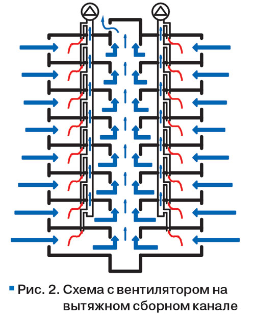

Чем выше становится здание, тем сильнее отличие в величине тяги нижних и верхних этажей, тем больший разброс в величине расхода наружного воздуха, поступающего в квартиры в холодный период года. Кроме того, современные здания стали оснащать клапанами проветривания (оконными или стеновыми). Последние создают дополнительное сопротивление естественному движению воздуха в системе естественной вентиляции. Как следствие, сечения шахт, рассчитанные, как правило, на условие «открытой форточки», при +5 °С не обеспечивают поступления нормативного расхода воздуха в жилые помещения.
Установка вытяжного вентилятора на сборном канале (рис. 2) способствует выравниванию расхода наружного воздуха, поступающего в квартиры нижних и верхних этажей в холодный период года. Также наличие вентилятора обеспечивает работу системы вентиляции квартир, когда температура на улице выше +5 °С.
![](/for_spec/articles/42/8592/2.jpg)
С увеличением высоты здания в холодный период года увеличивается и тяга. Через открытые клапаны нижних этажей заметно возрастает расход наружного воздуха. В этом случае жильцы прикрывают клапаны, но тогда при низких температурах наружного воздуха на них начинает собираться существенный перепад давления. Например, при высоте здания 70 м и температуре на улице –20 °С перепад давления на прикрытом клапане может достигать 50–100 Па. В результате в квартире возникает шум/свист. Перепад давления будет еще больше расти с уменьшением температуры наружного воздуха и с увеличением высоты здания.

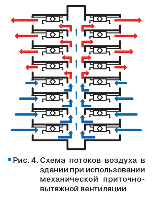

Начиная с некоторой высоты трудно обеспечить нормальное функционирование здания в холодный период года при организации естественного притока через клапаны в фасаде. Это связано с необходимостью собирать заметную часть перепада давления на фасаде: все, что удастся собрать на внешней оболочке здания, не соберется на внутренних дверях, и пользоваться зданием становится комфортно. Приточные клапаны в этом случае становятся помехой, так как приводят к «разгерметизации» фасада, не позволяя эффективно собирать на нем перепад давления.
Держать перепад давления на фасаде можно при установке приточной механической системы вентиляции. В этом случае картина распределения воздушных потоков в здании, в т. ч. направление течения через фасад, меняется и становится как на рис. 4.
![](/for_spec/articles/42/8592/4.jpg)
Следует обратить внимание, что при использовании поквартирных вентиляционных установок для поддержания «полезного» перепада давления на фасаде следует поддерживать такой же перепад и в воздухозаборном канале установок. Причем для верхних и нижних этажей здания собираемые перепады давлений имеют противоположный знак.

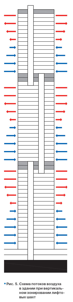

Для зданий выше 300 м следует применять вертикальное зонирование лифтовых шахт, лестничных клеток и шахт инженерных систем. Т. е. разделять шахты, идущие через все здание и являющиеся основным источником эффекта тяги, на отдельные вертикальные участки. При таком зонировании лифт идет только до определенного этажа, называемого скай-лобби. Затем первая группа лифтовых шахт заканчивается и начинается вторая, например как показано на рис. 5. Пассажиры выходят на этаже пересадки (скай-лобби) и через тамбуры попадают в лифтовой холл к лифтам, идущим на этажи следующей зоны. Такая мера позволяет разбить один большой эффект тяги на несколько эффектов меньшего масштаба.
![](/for_spec/articles/42/8592/5.jpg)
Отметим, что в практике строительства и проектирования зданий выше 300 м в России реального вертикального зонирования лифтовых шахт не происходит. Всегда остается хотя бы один лифт (пожарный или ВИП-лифт), идущий с нижних этажей на самый верх, сводя на нет усилия по вертикальному зонированию здания. Как следствие, в здании вынужденно появляются серии шлюзов (проход от лифтов к помещениям через несколько последовательно открываемых герметичных дверей). Это затрудняет комфортное пользование зданием.
Для классов 3–5 помимо объемно-планировочных решений, разрабатываемых под конкретное здание, необходимо предусматривать эффективную схему организации дисбалансов систем вентиляции для отдельных групп помещений, лифтовых шахт. Такие дисбалансы при правильной регулировке способны перераспределять перепады давлений между преградами, повышая комфорт при использовании здания.

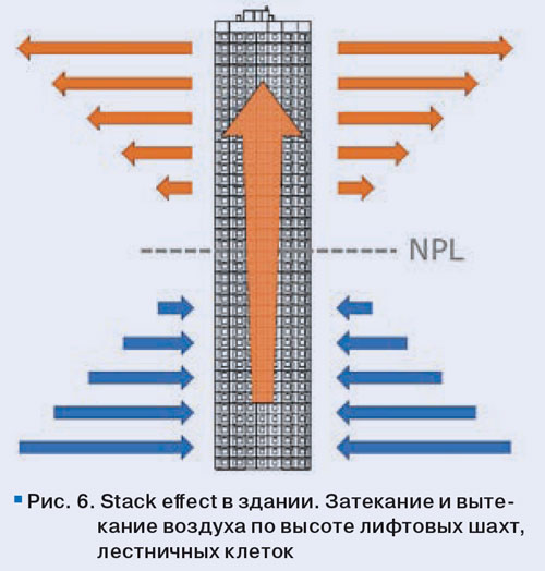

Эффект тяги (stack effect) возникает из-за отличия плотностей наружного и внутреннего воздуха. Плотность воздуха зависит от его температуры, и чем больше разница температур наружного и внутреннего воздуха, тем сильнее эффект тяги. Так, холодный наружный воздух имеет более высокую плотность, а следовательно, он «тяжелее» внутреннего теплого воздуха. Под действием своего веса он давит на оболочку здания, причем чем ниже этаж, тем сильнее давление. Таким образом, на нижних этажах формируется перепад давления со стороны улицы к внутренним вертикальным шахтам (наружный воздух стремится затекать в здание через неплотности). В верхней части формируется обратный перепад давлений от вертикальных шахт к улице (воздух стремится из здания вытекать). Часть здания, в которую воздух стремится затекать, отделяется от части, из которой воздух стремится вытекать, так называемым уровнем нейтрального давления (NPL – neutral pressure level) (рис. 6). Положение NPL зависит от свойств воздухопроницаемости оболочки зданий, проницаемых ограждающих конструкций, геометрии самого здания и дисбалансов, создаваемых системами вентиляции. ![]() Т. е. по всем ограждающим конструкциям здания на каждой высоте устанавливается свой перепад давления. Величина перепада давления ΔP на высоте h здания связана с высотой положения уровня нейтрального давления hnpl (линии NPL) и плотностями внутри (ρi) и снаружи (ρo) здания по формуле: ΔP = (ρo – ρi) g (hnpl – h). (1) Таким образом, проведенное в начале статьи разбиение зданий по высоте на классы 1–5 справедливо для конкретного масштаба ΔT, в рассмотренном случае для расчетного значения наружной температуры для Москвы –26 °С и температуры внутреннего воздуха +20 °С. Очевидно, что чем теплее зимой климат, тем меньше масштаб эффекта тяги согласно (1), и наоборот. Так, например, для г. Екатеринбурга расчетная температура для холодного периода года –32 °С, соответственно, максимальные значения ΔP будут примерно на 15 % больше в сравнении с аналогичным зданием в Москве. Поэтому высоты, указанные при делении зданий на классы с позиции масштаба эффекта тяги, при распространении на различные климатические регионы должны быть умножены на коэффициент: Kht = (Ti / To город – 1) / (Ti / To Москва – 1), (2) где Ti, To город – внутренняя и наружная температура в °К для рассматриваемого здания. |
