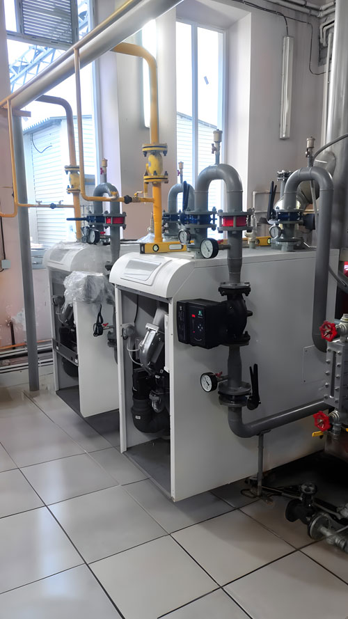

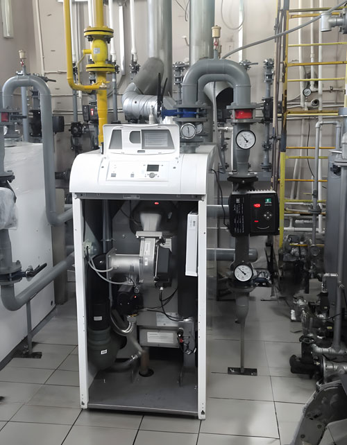

Для обеспечения комфортной температуры в производственных помещениях завода технические специалисты «БДР Термия Рус» подобрали два напольных котла повышенной эффективности BAXI POWER HT-A 1.320 мощностью по 320 кВт каждый. Котлы установлены в каскаде и оснащены погодозависимым регулированием, которое гарантирует заданный температурный режим.
Сложностей с монтажом нового котельного оборудования не возникло, так как котлы BAXI POWER HT-A 1.320 обладают более компактными размерами и меньшей массой по сравнению с замененным оборудованием. Тем не менее для установки конденсационных котлов потребовалось заменить дымоход на газоплотный, соответствующий требованиям конденсационной техники, а также заменить автоматику на современную с каскадным управлением и регулированием по датчику уличной температуры.
