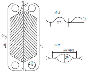

Рассмотрим влияние физических свойств теплоносителя (воды) на примере каналов теплообменника, составленных из двух типов сетчато-поточных пластин с одинаковыми площадью теплообмена F = 0,446 м2 и геометрией гофр dэ = 0,0046 м, f = 0,00052 м2, L = 0,693 м (рис. 1).
Рис. 1. Пластина сетчато-поточного типа

В пластинах разные углы расхождения гофр к вертикальной оси (90° и 120°), что приводит к возможности составления из них трех типов каналов (жесткий, средний и мягкий) с различными теплогидравлическими коэффициентами, приведенными в табл. 1.

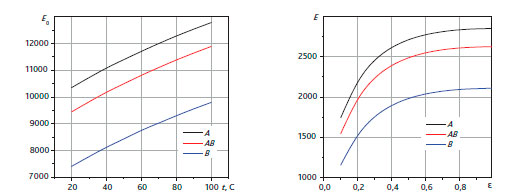

Зависимость энергетического коэффициента от температуры воды представлена на рис. 2а. Как видно, при увеличении температуры воды от 20 до 100 °С энергетический коэффициент повышается в 1,23–1,32 раза, что обусловлено прежде всего снижением вязкости воды и, соответственно, уменьшением гидравлических потерь в каналах.
?Рис. 2. Зависимости энергетических коэффициентов от температуры t и отношения расходов теплоносителей ε для различных типов канала: A – жесткий, AB – средний, B – мягкий

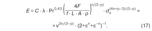

Из уравнений (7) и (11) можно получить соотношения между коэффициентами теплоотдачи и удельными потерями мощности обоих потоков без учета различия физических свойств теплоносителей:
где ε = G1/G2 – отношение расходов теплоносителей.
Тогда с учетом (13) и (16) выражение (15) примет вид:
Уравнения (13) и (17) распространяются на турбулентный режим течения рабочей среды при теплоотдаче без изменения агрегатного состояния сред.

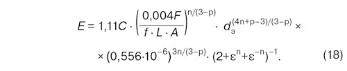

При сравнении в эталонном режиме (свойства воды приняты при средней температуре 50 °С) любых конструкций поверхностей теплообмена уравнение (15) примет вид:
Зависимость энергетического коэффициента от отношения расходов теплоносителей представлена на рис. 2б. Как и следовало ожидать, неравномерность теплогидравлических показателей приводит к снижению энергетической эффективности теплообменника. Однако существенное уменьшение энергетического коэффициента (более 5 %) происходит только при различии в расходах больше 50 %. Причем уменьшение значительнее при более высоком показателе степени n.
