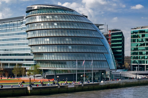

Здание City Hall
Создатель здания мэрии Лондона архитектор Норман Фостер при проектировании объекта использовал возможности взаимодействия и параллельной работы архитекторов и инженеров, что выразилось в направлениях подготовки проекта и выборе пассивных и активных систем инженерного оборудования:
• форма здания обеспечивает минимальные теплопотери в холодный период и минимальные теплопоступления в теплый период года;
• элементы наружных ограждающих конструкций используются как солнцезащитные устройства для снижения теплопоступлений с солнечной радиацией в теплый период года;
• широкое применение светопрозрачных наружных ограждающих конструкций позволяет использовать в здании преимущественно естественное освещение;
• предпочтение отдано высокоэффективной теплоизоляции и светопрозрачным ограждающим конструкциям с повышенными теплозащитными характеристиками (сопротивление теплопередаче светопрозрачных элементов наружных ограждающих конструкций составляет 0,83 м²•°С/Вт, непрозрачных ограждающих конструкций – 5,0 м²•°С/Вт);
• в теплый период года посредством двойных вентилируемых фасадов осуществляется главным образом естественная вентиляция;
• тепло удаляемого воздуха утилизируется для подогрева приточного;
• вместо системы кондиционирования воздуха применяются охлаждающие потолки;
• источником холодоснабжения служат низкотемпературные грунтовые воды;
• для снижения затрат энергии и получения комфортной температуры воздуха в обслуживаемых помещениях в системе водяного отопления применяются насосы с автоматически регулируемой скоростью вращения;
• система автоматизации и управления зданием (Building Management System, BMS) поддерживает комфортные параметры микроклимата в помещениях и обеспечивает энергосбережение [3].
City Hall, Лондон
City Hall, Лондон
Подчеркнем, что выбор формы здания City Hall, определенной моделированием энергетического воздействия наружного климата на оболочку, позволил наилучшим образом использовать положительное и максимально нейтрализовать отрицательное воздействие наружного климата на энергетический баланс здания.
Решение о строительстве здания мэрии как энергоэффективного было принято на ранней стадии проектирования, что позволило проектировать его как единую энергетическую систему.
При этом изменение формы, размеров и ориентации здания с целью оптимального учета влияния наружного климата в его тепловом балансе не повлияло на его площади и объем – они остались фиксированными. Площадь поверхности наружных ограждающих конструкций при данной форме здания на 25 % меньше, чем у постройки кубической формы того же объема.
В мэрии используется комбинация систем естественной и механической вентиляции. Офисные помещения, расположенные по периметру объекта, могут проветриваться естественным образом через щелевые вентиляционные отверстия, расположенные под окнами. Естественному проветриванию способствует открытая планировка с большими внутренними объемами помещений и целый ряд других решений.
При проектировании был избран вариант с ожидаемым снижением затрат на климатизацию здания на 75 % по сравнению с общественным зданием таких же размеров традиционной формы и конструкции [3].

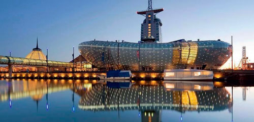

Климатический центр Klimahaus (Бремерхафен, Германия) – это научный музей и тематический парк, представляющий различные виды климата Земли. Необходимо было, с одной стороны, создать реалистичное восприятие особенностей различного климата, с другой – обеспечить посетителям настолько комфортные условия, чтобы они не нуждались в особенно теплой одежде без риска возникновения простудных заболеваний. Особое внимание уделялось требованиям энергетической эффективности и минимизации эмиссии CO2.
Конструктивно здание Klimahaus спроектировано как «здание в здании» и представляет собой железобетонное ядро, покрытое светопрозрачной стеклянной оболочкой, куда встроены фотоэлектрические панели. Оболочка смонтирована на стальном каркасе. Ряд конструктивных решений заимствован из технологий судостроения. Площадь оболочки составляет более 10 тыс. м², при этом она ограничивает объем 160,4 тыс. м². Внутри здания на основе принципа свободной планировки спланированы многоуровневые пространства, галереи, лестницы, пандусы.
Климатический центр Klimahaus, Бремерхафен
В процессе проектирования здание рассматривалось как единая энергетическая система. Расчеты нагрузок для разных периодов времени с учетом заполнения помещений показали, что в годовом цикле потребность в охлаждении будет превышать потребность в обогреве. Это предопределило использование «свободного охлаждения» (free cooling), грунтовых теплообменников, захолаживания бетонных конструкций и т. д. По расчетам, в результате оптимизации удалось снизить нагрузку на систему холодоснабжения на 50 %: большая часть выставочных пространств и фойе может охлаждаться без использования холодильных машин. Концепция климатизации здания основана на максимальном использовании нетрадиционных возобновляемых источников энергии и энергетических ресурсов [4].

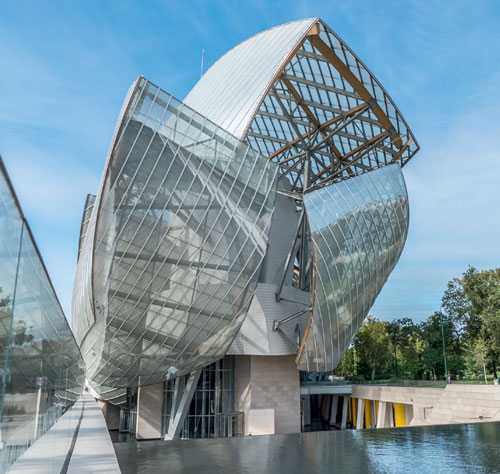

В музее Фонда Louis Vuitton в Париже реализованы оригинальные инженерные решения для создания необходимых условий содержания произведений искусства и комфортного пребывания посетителей. Это обеспечило признание здания «очень эффективным» с точки зрения повышения энерго-эффективности и сохранения окружающей среды.
Процесс проектирования музея включал использование цифровых технологий моделирования, что дало возможность выбрать оптимальный вариант сочетания архитектурного решения и систем инженерного оборудования.
Защиту здания от внешних климатических воздействий обеспечивают ограждающие конструкции (стены, крыша и окна), подобранные с учетом тепловых характеристик и воздухопроницаемости. Стены всех фасадов имеют внутренний слой из высокоэффективного двойного стекла.
Здание Louis Vuitton, Париж
Пиковые значения теплопоступлений с солнечной радиацией на вертикальную поверхность в Париже составляют 683 Вт/м² (южный фасад), поэтому на всех фасадах здания, а также на крыше размещены солнцезащитные устройства – затеняющие экраны. Материал, из которого выполнены экраны, имеет высокий коэффициент отражения и максимально предотвращает поглощение теплоты солнечной радиации. Ячейки затеняющего экрана позволяют солнечному свету частично проходить через экран и достигать наружных стен и окон [5].
«Окутывающие» объем здания 12 «парусов» (площадью 13,5 тыс. м²) выполнены из отдельных отражающих свет стеклянных панелей, соединенных между собой уникальными конструкциями. «Паруса» придают зданию прозрачность и динамичность, отражая воду, деревья и парк и постоянно меняя свой облик в зависимости от естественного освещения. Конструкция стеклянной крыши позволяет собирать и использовать дождевую воду и повышает энергетические характеристики здания [5].
В выставочном зале и вестибюле применены инженерные решения, обеспечивающие не только требуемые характеристики микроклимата, но и дифференцированное кондиционирование тех или иных общественных зон в зависимости от их функционирования.

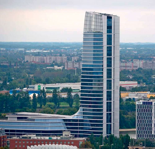

Небоскреб MOL Campus, открытый в декабре 2022 года в Будапеште и спроектированный Foster and Partners и Finta Studio (Венгрия), – пример экологически ориентированной архитектуры высоких технологий. Здание высотой 143 м спроектировано с учетом максимального использования естественного света, и 90 % площади помещений обеспечены свежим воздухом. Здание отличается нулевым карбоновым выбросом и использованием дождевой воды. На поверхности небоскреба установлено 900 м² солнечных панелей.
Здание MOL Campus, Будапешт
