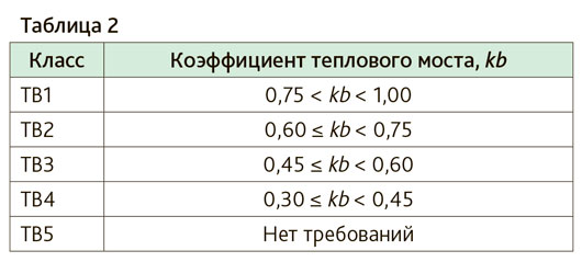

Второй критерий – класс коэффициента теплового моста. Эта величина косвенным образом характеризует наличие в конструкции корпуса установки участков, имеющих пониженное термическое сопротивление. Присвоенный класс теплового моста дает понимание не столько о тепловых потерях, сколько о наличии объектов на поверхности корпуса, где наиболее вероятно выпадение конденсата из воздуха, инея или наледи, будь то внешняя или внутренняя часть корпуса. В отличие от класса коэффициента теплопередачи здесь имеет место обратная ситуация: чем выше значение коэффициента, тем лучше – слабее сформирована тепловая связь между внутренними и внешними элементами корпуса установки. Коэффициент теплового моста и соответствующие ему классы даны в табл. 2.

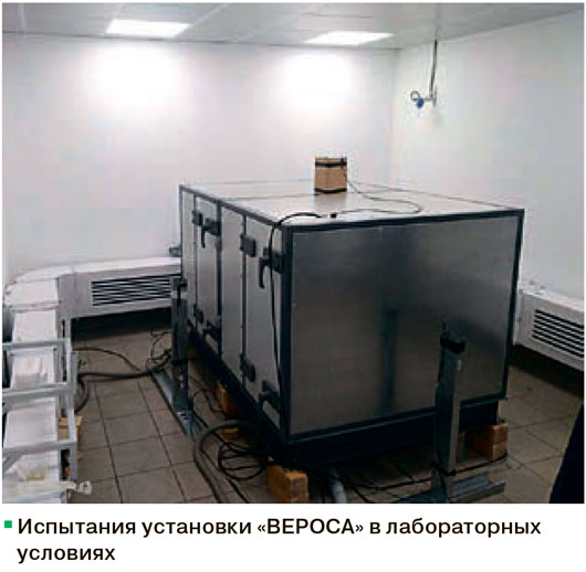

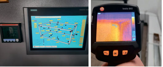

Компанией «ВЕЗА» было инициировано построение испытательной лаборатории для исследования проблем тепловой изоляции корпуса центральных кондиционеров «ВЕРОСА». На базе новой лаборатории были проведены многочисленные испытания центральных кондиционеров, произведенных по классической технологии, а также сделаны новые разработки, которые лягут в основу будущих специальных исполнений установок «ВЕРОСА».
Испытания показали отличные результаты: класс коэффициента теплопередачи T2 и наивысший класс коэффициента теплового моста TB1 |
Так, в ходе цикла последних испытаний специалистами компании были получены беспрецедентные результаты по тепловой изоляции корпуса установок «ВЕРОСА» – класс коэффициента теплопередачи T2 и наивысший класс коэффициента теплового моста TB1.

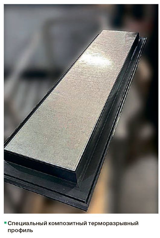

В основу полученных результатов положены две базовые разработки. Первая – это внедрение специального композитного терморазрывного профиля, которым оборудуется периметр панелей корпуса.
![](/for_spec/articles/43/8784/3.jpg)

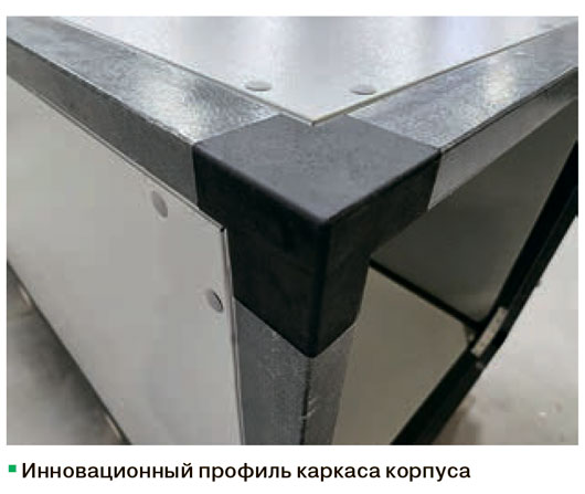

Примененный композит разрывает тепловую связь между внутренней и внешней стальными обшивками панелей и тем самым препятствует передаче тепла из одного объема в другой. Благодаря этому нововведению самая обширная теплопередающая поверхность корпуса была усовершенствована и изолирована от влияния перепадов температур. Вторая разработка заключается во внедрении инновационного профиля каркаса корпуса, выполненного из прочного огнеупорного композитного материала на базе разнонаправленных стекловолоконных нитей с прочной связующей основой.
Прочность нового профиля была подтверждена натурными испытаниями. Помимо этого, профиль полностью безопасен и гигиеничен, абсолютно не боится коррозии и воздействия ультрафиолета. Данное техническое решение дополняет и завершает совокупное техническое решение по тепловой изоляции корпуса центральных кондиционеров «ВЕРОСА».
