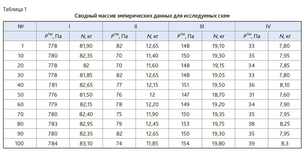

В данном случае было необходимо выявить зависимость образовавшегося перепада давления на эвакуационной двери тамбур-шлюза при закрытом положении (Pтш, Па) и усилия открытия эвакуационной двери (N, кг) для каждой из представленных схем. Основная гипотеза заключается в том, что усилие открытия эвакуационной двери будет зависеть от образовавшегося перепада давления и эта связь будет иметь определяющий характер при выборе допустимого перепада давления на эвакуационной двери, которое в данный момент не учитывает усилие установленного дверного доводчика (по предварительным измерениям прилагаемое усилие к исследуемой двери 2050×1050 мм составило 4,5 кг). Определение перепада давления выполнялось при помощи поверенного измерительного оборудования, а для оценки усилия открытия двери использовался динамометр. Опуская процедуру проведения эксперимента и получения массива эмпирических данных, рассмотрим результаты полученных значений, сведенных в табл. 1.
Для каждого испытания было проведено не менее 100 экспериментов (в табл. 1 представлен упрощенный вариант для отражения значения порядка рассматриваемых данных по каждой схеме).

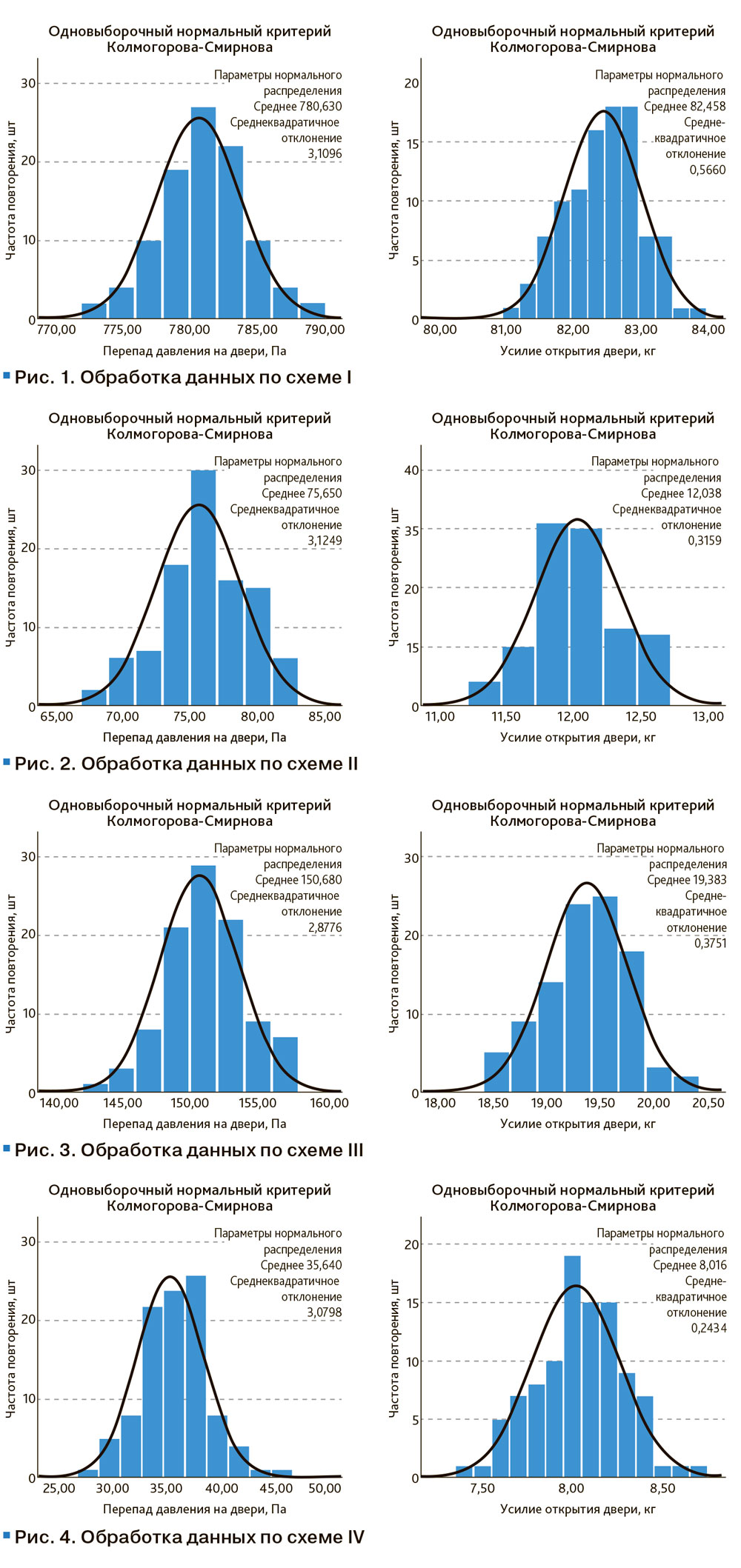

Количество испытаний попадает в диапазон от 50 до 1000 опытов и дает возможность воспользоваться одновыборочным анализом по критерию Колмогорова–Смирнова [4, 5].

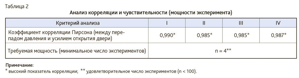

Поскольку каждая выборка рассматривается отдельно для каждой принятой схемы, требуется выполнить анализ корреляции по критерию Пирсона [6].
Полученные результаты используются для проверки чувствительности [7] (требуемого числа экспериментов в зависимости от полученного числа критерия Пирсона).

При подготовке исследования был использован програм­мный комплекс Statistical Package for the Social Sciences (SPSS), позволяющий получить требуемые результаты по каждому из указанных методов обработки данных и оценить их на выведенных графиках, представленных на рис. 1–4.
Выполненный анализ корреляции по критерию Пирсона и анализ чувствительности сведены в табл. 2.

Каждая выборка перепада давления и усилия открытия двери для схем I, II, III, IV представляет собой набор количественных данных (данные получены при помощи измерительных приборов и оборудования).
Данные подчиняются нормальному распределению и допускают дальнейший анализ полученных результатов, доказав свою статистическую значимость при использовании однофакторного критерия Колмогорова–Смирнова.
Анализ корреляции по критерию Пирсона показал высокую степень связи показателя перепада давления на эвакуационной двери и усилия ее открытия.
Анализ чувствительности (мощности) выявил, что для корреляции по критерию Пирсона с полученным коэффициентом достаточно было провести четыре эксперимента.
