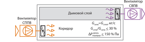

Принципиально схема работы комплекса противодымной вентиляции коридора с учетом описанных требований отражена на рис. 1.
Рис. 1. Схема работы механической противодымной вентиляции в коридоре

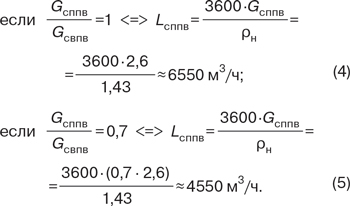

Рассмотрим на примере, что получается в таком случае:
  • наиболее характерный для типовых решений расход дымоудаления на этаже потенциального пожара в жилом доме составляет 18 000 м3/ч;
  • при различных конфигурациях лестнично-лифтовых узлов и длине коридора температура продуктов горения не превышает 400 °С (плотность продуктов горения вычисляется по формуле (1))
из этого следует, что массовый расход дымоудаления составляет 2,6 кг/с, как и требуемый к принятию расход системы компенсации (вычисляется по формуле (2))
при условии худшего варианта для СППВ, а именно холодного периода, необходимо принять плотность воздуха для температуры холодной пятидневки по параметру А, для Москвы это –26 °С [2] (плотность наружного воздуха вычисляется по формуле (3))
следовательно, расход компенсационной подачи составляет 6550 м3/ч при 100 %-ной компенсации и 4600 м3/ч при допустимом дисбалансе в 30 % (вычисляется по формулам (4), (5)):

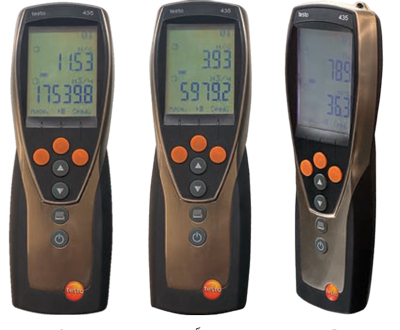

Проект сдан, монтаж пройден, входной конт­роль оборудования успешно произведен, отклонение расходов от проектных значений по СП 73.13330.2016 [3] не превышает допустимых 10 %, и все соответствующие требования соблюдены. Пусконаладочные работы необходимо проводить согласно ГОСТ 53330-2009 [4]. Результаты представлены на рис. 2.
Рис. 2. Результат измерений параметров в межквартирном кори-
доре при проведении пусконаладочных испытаний:
а – расход на клапане СВПВ; б – расход на клапане СППВ;
в – перепад давления на двери
Поскольку работа данных систем фактически представляет собой последовательную работу двух вентиляторов, установленных на сети «коридора», их характеристики, следовательно, смещаются в соответствии с работой каждого вентилятора.
Это неизбежно приводит к двум негативным последствиям:
  • образованное разрежение создает перепад давления в коридоре значительно больше 150 Па, что не позволяет открыть эвакуационную дверь и сдать испытание;
  • заниженный расход дымоудаления приводит к уменьшению высоты незадымляемой зоны и, как следствие, ухудшению условий эвакуации.
