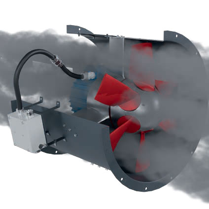

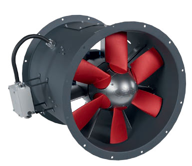

И наконец, в 2024 году компания «ВЕЗА» рада представить своим клиентам серию вентиляторов нового поколения ОСА-ЭВО-ДУВ400 собственной разработки. Все комплектующие для данных вентиляторов производятся на мощностях заводов «ВЕЗА» и не зависят от внешних поставщиков. Новая серия за счет геометрии колеса и наличия спрямляющего аппарата (СА) имеет коэффициент давления выше остальных осевых вентиляторов, предлагаемых «ВЕЗА», и занимает промежуточное место между одноступенчатыми осевыми и центробежными вентиляторами. Располагаемое полное давление может достигать 1500–1800 Па. Помимо этого, встроенный СА исключает закручивание потока за рабочим колесом, что позволяет устанавливать два вентилятора последовательно со сложением полных давлений без дополнительных промежуточных секций. Это наиболее востребовано при проектировании систем дымоудаления для высотных зданий, в которых значения полного давления на вентиляторах могут доходить до 2500–3500 Па.
![](/for_spec/articles/44/8832/2.jpg)
Также стоит отметить, что полный КПД вентиляторов серии ЭВО доходит до 86 %, в то время как даже лучшие экземпляры иных серий осевых вентиляторов редко когда превышают 60 %. Это позволяет использовать двигатели меньшей мощности при прочих равных, что особенно критично для осевых вентиляторов дымоудаления, где значительную долю в себестоимости занимают высокотемпературные двигатели.
Серия ОСА-ЭВО-ДУВ400 комплектуется двумя видами ступиц диаметром 280 и 460 мм, что позволяет получить густой ряд характеристик в широком диапазоне габаритных размеров рабочих колес –от 500 до 1400 мм. При этом вентиляторы с диаметром рабочих колес 710, 800 и 900 мм, доступные со ступицами обоих диаметров, имеют различное втулочное отношение и, как следствие, различный коэффициент давления.
Все вышесказанное позволяет предложить нашим клиентам вентиляторы ОСА-ЭВО-ДУВ400 в рабочем диапазоне расходов от 15 до 120 тыс. м³ с располагаемым полным давлением до 2000 Па.
