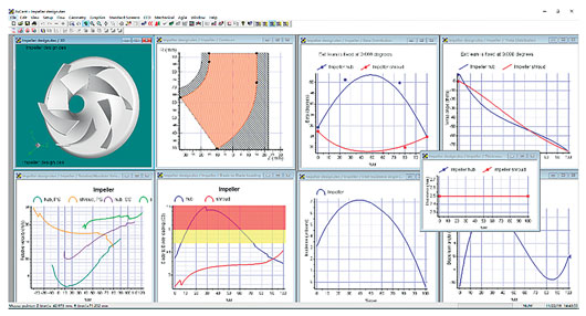

Для создания трехмерных моделей элементов проточной части использовалось современное ПО AxCent (рис. 1), позволяющее гибко варьировать все параметры, влияющие на будущие характеристики насосов.
Рис. 1. Процесс проектирования рабочего колеса насоса в программе AxCent

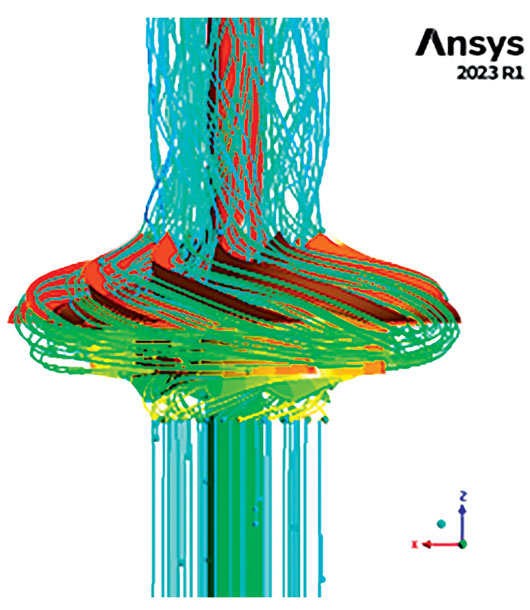

После получения предварительной геометрии проточной части проводится оптимизация ее параметров, сопряженная с процессом гидродинамического моделирования. Методы оптимизации и программное обеспечение могут быть разными, в компании CNP применяется одно из наиболее популярных решений – Ansys (рис. 2). Общий алгоритм разработки можно представить следующим образом:
- создание первичной модели проточной части;
- моделирование динамики течения в первичной модели;
- на основе результатов моделирования оптимизационными методами создаются следующие вариации проточной части;
- моделирование этих вариаций с целью достижения требуемых характеристик;
- выбор трех-пяти наилучших моделей по совокупности характеристик (значению целевой функции оптимизации).
Рис. 2. Визуализация процесса течения жидкости в программе Ansys
Для создания одной оптимальной проточной части насоса может быть проведено порядка 200–300 моделирований течения с последующим изменением геометрии. Такой подход требует использования достаточно больших вычислительных мощностей, однако только так можно обеспечить наилучшие характеристики оборудования.

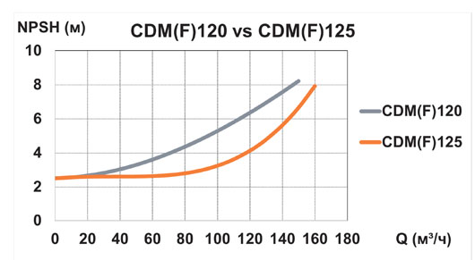

Рис. 3. Сравнение NPSH одной ступени для CDM(F)125 и CDM(F)120 (NPSH в номинальной точке снижен на 2,5 м)
Рис. 4. Сравнение NPSH одной ступени для CDM(F)125 и CDM(F)120 (NPSH в номинальной точке снижен на 2,5 м)

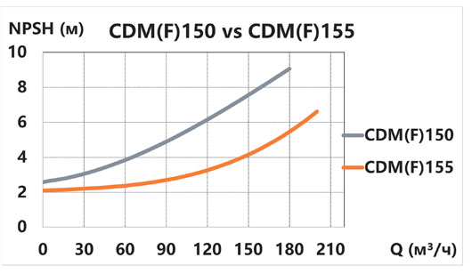

Помимо очевидных параметров – напора, подачи и КПД – важным фактором является также достижение приемлемых значений NPSH, что особенно важно для насосов с большими значениями подач. В этом плане новые модели насосов CDM/CDMF отличаются значительным снижением относительно моделей предыдущего поколения (рис. 3, 4). Достичь подобных показателей удалось за счет комплекса мероприятий по изменению геометрии рабочего колеса:
- изменение положения входной кромки лопастей;
- увеличение диаметра рабочего колеса на всасывании;
- корректировка графика изменения площадей в рабочем колесе.

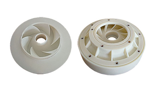

После выбора наиболее подходящих моделей проточных частей необходимо провести верификацию полученных данных и выполнить физическое моделирование. На производственных площадках компании CNP для этого активно используются аддитивные технологии (рис. 5), которые позволяют быстро и с достаточной точностью создать прототип будущего насоса.
Рис. 5. Элементы проточной части насосов CDM, выполненные методами 3D-печати
После изготовления прототипа проводятся гидравлические испытания и формулируются выводы относительно достоверности проведенного исследования, затем выбирается наилучшая модель, которая будет использована для производства всей серии насосов.

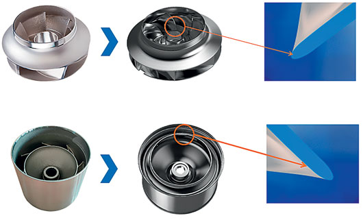

На этом этапе инженеры финализируют проточную часть с точки зрения производственных возможностей, а также прорабатывают другие элементы системы. Например, в компании CNP используются методы штамповки и сварки нержавеющей стали вместо литья, что позволяет более качественно передать геометрию 3D-модели при изготовлении (рис. 7).
Рис. 7. Изменение процесса изготовления элементов проточной части
В частности, такой подход позволил повысить КПД новой серии насосов CDM/CDMF на 1–2 %.

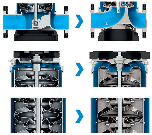

Также были оптимизированы и отдельные элементы проточной части (рис. 8). Например, подвод жидкости в первую ступень рабочего колеса стал более плавным, так же как и выход с последней ступени в напорную камеру. Были полностью переработаны ступени (рабочие колеса и диффузоры).
Рис. 8. Оптимизация конструкции насосов

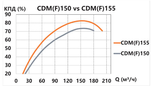

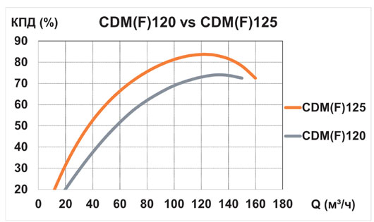

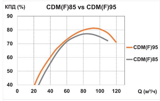

Эти изменения позволили значительно сократить потери на вихреобразование в проточной части насосов, что привело к повышению гидравлического КПД на 3–5 % относительно показателей предыдущего поколения оборудования. Графики изменения значений КПД на одну ступень приведены
на рис. 9–11.
Рис. 9. Сравнение КПД одной ступени для CDM(F)95 и CDM(F)85 (КПД в номинальной точке увеличен на 4,5 %)
Рис. 10. Сравнение КПД одной ступени для CDM(F)125 и CDM(F)120 (КПД в номинальной точке увеличен на 9 %)
Рис. 11. Сравнение КПД одной ступени для CDM(F)155 и CDM(F)150 (КПД в номинальной точке увеличен на 9 %)

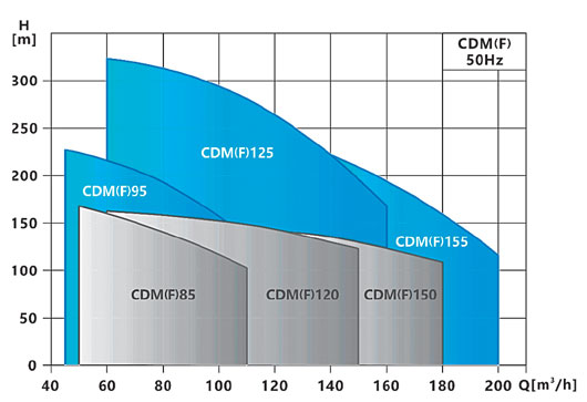

Рис. 12. Диапазон гидравлических характеристик новых моделей
Данное обновление позволило значительно расширить диапазон гидравлических характеристик насосов (рис. 12) относительно показателей оборудования предыдущего поколения. За счет переработки конструкции рабочих колес у новых моделей увеличилась зона допустимых для эксплуатации подач. Также изменения коснулись и показателей напора каждой из ступеней, вследствие чего напор каждой модели в целом увеличился.
