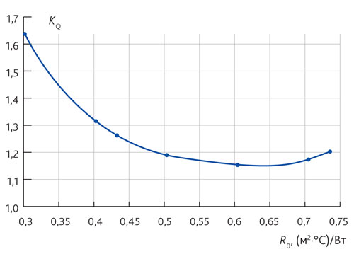

Рисунок 2. Зависимость коэффициента увеличения тепловых потерь через остекление от сопротивления теплопередаче остекления |
Для условий примера выполнен расчет при различных значениях сопротивления теплопередаче остекления. Результаты расчета представлены на рис. 2 в виде зависимости коэффициента увеличения тепловых потерь от сопротивления теплопередаче остекления. Точка встречи нагретой и охлажденной конвективных струй находится на высоте от пола 1,5–2,7 м в зависимости от сопротивления теплопередаче остекления. Эти данные могут быть использованы для ориентировочной оценки величины тепловых потерь через остекление при сходных условиях применения.

- Предложена методика расчета систем водяного отопления с внутрипольными конвекторами, расположенными у остекления и имеющими длину конвекторов, равную длине остекления.
- Для защиты помещения от ниспадающего потока холодного воздуха внутрипольные конвекторы размещаются на расстоянии от остекления до конвектора до 400 мм. При этом происходит настилание потока теплого воздуха от конвектора на остекление.
- При настилании потока теплого воздуха на остекление увеличиваются тепловые потери через остекление, что должно быть учтено в расчете.
- Для уменьшения тепловых потерь через остекление целесообразно повышать термическое сопротивление остекления. Для варианта подбора внутрипольных конвекторов из условий восполнения конвективных тепловых потерь через остекление наименьшими будут тепловые потери при термическом сопротивлении остекления в пределах 0,55–0,65 (м2·0C)/Вт (коэффициент увеличения тепловых потерь – 1,18).
