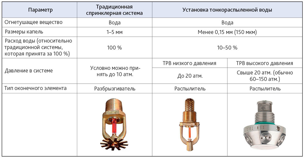

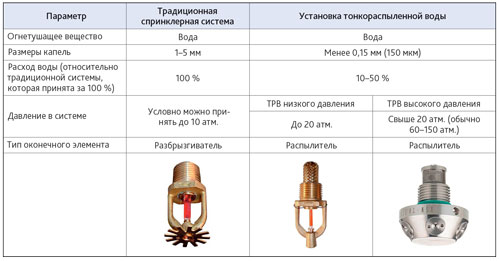

Принципиальной разницы в физике тушения пожара между системами нет, но есть отличия в их эффективности, что обуславливается лишь размерами частиц воды. Традиционная спринклерная система воду разбрызгивает, а ТРВ воду распыляет, т. е. в первом случае используются крупные капли воды, во втором – водяной туман, состоящий из мелких частиц. Туман испаряется значительно интенсивнее, быстрее отводя тепло (фактор энергии) от очага, а также создавая препятствия для поступления кислорода к огню. В результате ТРВ гасит пожар меньшим количеством воды.
Чтобы образовывались частицы разной величины, поток воды необходимо пропускать через отверстия соответствующего размера – чем они меньше, тем выше давление, которое требуется развить насосной установке. Собственно говоря, различие в давлении и приводит к существенным отличиям в конструкции и, как следствие, в стоимости этих двух систем.

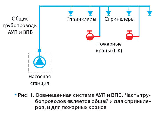

Совмещенный внутренний противопожарный водопровод (ВПВ):
объединенный частью трубопроводной сети с хозяйственно-питьевым водопроводом, и/или производственным водопроводом, и/или водопроводом автоматической установки пожаротушения АУП.

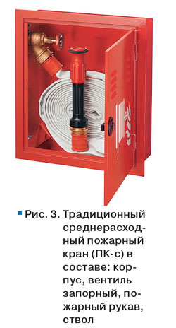

Среднерасходный пожарный кран (ПК-с): Пожарный кран с расходом более 1,5 л/с.
Малорасходный пожарный кран (ПК-м): Пожарный кран с расходом не более 1,5 л/с.»

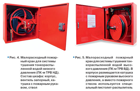

Среднерасходные (ПК-с) пожарные краны используются в традиционных системах внутреннего пожарного водопровода и рассчитаны на скромное давление в 6–10 атмосфер. Поэтому компоненты – рукав, вентиль, ствол – выполняются из недорогих материалов, что делает шкаф также недорогим – до 20 тыс. руб.
Малорасходные пожарные краны (ПК-м) выпускаются двух типов – для систем с тонкорас­пыленной водой низкого и высокого давления.
Комплектующие шкафа для ТРВ низкого давления более дорогие, поэтому стоимость комплекта вырастает до 50 тыс. руб.
Когда же дело касается пожарных кранов ТРВ высокого давления, то мы переходим в сферу, где применяются только самые технологичные и надежные компоненты, которые выпускают единичные производители. Стоимость пожарного крана, рассчитанного на высокое давление (до 300 атм, такое давление используется в гидросистемах современных пассажирских самолетов), улетает в космос и составляет несколько сотен тысяч рублей за один шкаф.

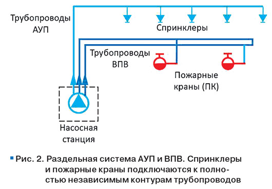

Шаг 2. Далее необходимо определиться – применить совмещенную систему пожаротушения и внутреннего пожарного водопровода или раздельную.

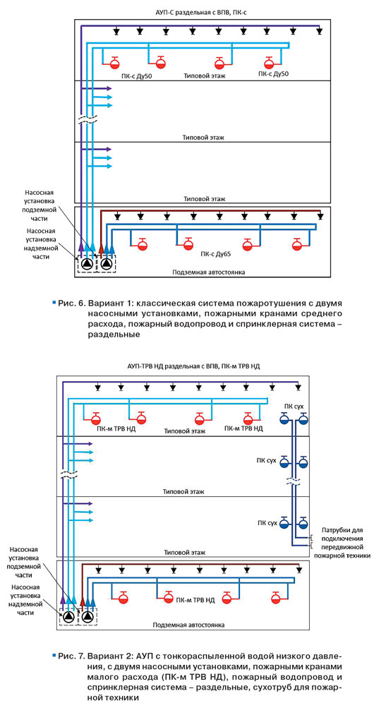

Вариант 1. Традиционная спринклерная система (АУП-С), состоящая из двух независимых систем – для надземной и подземной частей с применением двух насосных станций.
Системы раздельные, трубопроводы пожарного водопровода и спринклерной системы не имеют общих участков. Поскольку тонкораспыленная вода не используется, то применяются пожарные краны среднего расхода (ПК-с), в надземной части с условным диаметром подключения 50 мм, в подземной части – 65 мм.
Вариант 2. Автоматическая установка пожаротушения тонкораспыленной водой низкого давления (АУП-ТРВ НД) с двумя насосными станциями (для надземной и подземной частей). Системы раздельные. Пожарные краны – малорасходные (ПК-м) низкого давления.

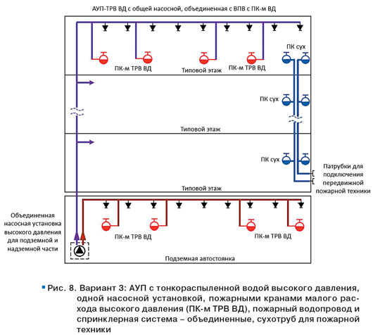

Вариант 3. Автоматическая установка пожаротушения тонкораспыленной водой высокого давления (АУП-ТРВ ВД) на базе одной общей насосной станции высокого давления, которая обслуживает и надземную, и подземную части здания. Такой вариант выбран из-за высокой стоимости двух насос­ных станций данного типа.  Пожарные краны – малорасходные (ПК-м) высокого давления. Как и во втором варианте, предусматривается сухотруб для подключения пожарной техники.

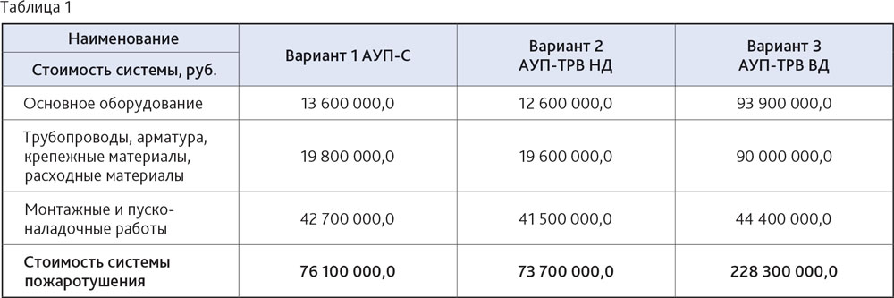

Проведя расчеты стоимости всех вариантов, получаем следующие данные (табл. 1).
Обратите внимание, что система с ТРВ низкого давления (вариант 2) оказалась даже чуть дешевле традиционной системы (вариант 1), в то время как ТРВ высокого давления (вариант 3) обойдется в три раза дороже двух других.
С чем это связано?
В ТРВ НД используются недорогие насосные станции того же класса, что применяются и в обычных системах пожаротушения, поэтому и цены их близки. То же касается и оросителей, разница между стоимостью обычного спринклера и распылителя НД не доходит даже до 10 %. Трубопроводы в первых двух вариантах применяются из одинаковых недорогих материалов, а поскольку диаметры труб в системе ТРВ НД меньше, то и общие расходы на трубопроводы и монтаж оказались немного, но ниже.
А вот насосная установка ТРВ ВД многократно дороже конкурентов из первых двух вариантов. То же касается пожарных кранов, спринклеров и трубопроводов из нержавеющей стали, даже несмотря на их меньшее количество. Это и приводит к такой заметной итоговой разнице в цене систем.
