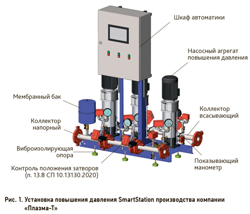

Компанией «Плазма-Т» была разработана и серийно выпускается установка повышения давления SmartStation, которая может применяться в системах холодного водоснабжения, совмещенных с внутренним противопожарным водопроводом. Вся автоматика, производимая компанией ООО «Плазма-Т», в том числе входящая в состав установки, сертифицирована.
![](/for_spec/articles/38/7792/ris1.jpg)
Конструкция установки (рис. 1) состоит из унифицированных блоков, размер которых не предусматривает монтажные проемы и позволяет заносить установку в любые технические помещения защищаемого объекта. В состав установки входит шкаф управления и вся необходимая арматура. Все части установки, контактирующие с водой, выполнены из коррозионно стойкого материала. Соединение блоков осуществляется при помощи болтовых соединений на основании. Соединение КИПовской части происходит на специальных электротехнических разъемах, причем эти разъемы сделаны таким образом, что их можно соединить единственно верным способом. Это позволяет производить монтаж без привлечения высоквалифицированных и высокооплачиваемых специалистов.
В установке заложено три вида регулирования частоты вращения насосных агрегатов: регулирование одним частотным преобразователем на всю установку, регулирование частотным преобразователем, работающим на каждый насосный агрегат, и релейный режим работы.
В новом СП 10.13130.2020 появился п. 13.8: «Запорные устройства, устанавливаемые на входном и выходном напорных трубопроводах пожарного насоса, должны обеспечивать автоматическую сигнализацию, идентифицирующую положение их затвора «Закрыто» – «Открыто». Данное требование можно реализовать с помощью датчиков SmartFly® (производства компании «Плазма-Т»), которые могут быть использованы в составе установки SmartStation. Датчик SmartFly® подходит для установки практически на все затворы.

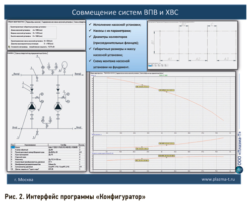

Для корректного выбора исполнения установки предлагается бесплатная программа «Конфигуратор» (рис. 2), доступная на сайте компании.
![](/for_spec/articles/38/7792/ris2.jpg)
Программа позволяет по одной (для исполнения ХВС) или двум (для исполнения ХВС + ВПВ) рабочим точкам H (м) и Q (м3/ч) определить:
• исполнение насосной установки;
• насосы с их параметрами;
• диаметры коллекторов (присоединительных фланцев);
• габаритные размеры и массу насосной установки;
• схему монтажа насосной установки на фундамент.
Также программа «Конфигуратор» дает возможность сформировать технико-экономическое предложение в формате Microsoft Word.
