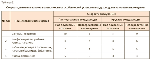

Воздуховоды систем жилых и общественных зданий
При выборе скорости воздуха в воздуховодах определяющей становится величина скорости, которая принимается исходя из акустических ограничений. При расчете уровней шума систем вентиляции, кондиционирования воздуха и воздушного отопления в помещении учитывается не только шум от скорости движения воздуха в воздуховодах, но и возможное снижение уровня звуковой мощности в элементах сети. Скорость воздуха в воздуховодах – основная причина аэродинамического шума, возникающего на линейных участках, ответвлениях, регулирующих устройствах и других компонентах систем. Уровень аэродинамического шума в воздуховоде пропорционально зависит от скорости воздуха и вычисляется по формуле:
Lw = 10 + 50 log (v) + 10 log (A), (2)
где Lw – уровень звуковой мощности, дБ;
v – скорость воздуха, м/с;
A – площадь поперечного сечения воздуховода, м2.
![](/for_spec/articles/38/7786/tab2.jpg)
Техническая задача проектировщика – выбрать скорость в воздуховодах таким образом, чтобы соблюдались как оптимальные скорости, так и предельно допустимые уровни шума для соответствующих помещений, т. е. найти компромисс между уровнем шума и скоростью воздуха в воздуховоде. Диапазон скоростей с допустимым уровнем шума в помещениях находится в пределах 3–5 м/с, в воздуховодах шахт и технических помещений – 6–9 м/с. В табл. 2 приведены скорости движения воздуха в воздуховодах с учетом особенностей установки и назначения помещения. В качестве справочного источника по акустическому расчету систем вентиляции жилых и общественных зданий используется [4]. Расчет воздуховодов и выбор скорости воздуха в воздуховодах систем жилых зданий рекомендуется выполнять по [5].
