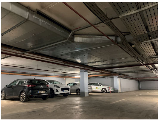

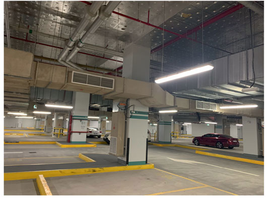

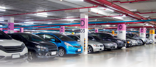

Кому доводилось бывать в подземных стоянках разных стран, бросалась в глаза радикальная разница между паркингами, скажем, в Дубае и старом европейском городе. Например в этом паркинге Будапешта (см. рис. 1) высота настолько мала, что инженерам пришлось использовать воздуховоды с немыслимой пропорцией сторон 10:1 (ширина – 2000 мм, высота – 200 мм). Видно, что проектировщики как могли уменьшали эффект «плоского воздуховода», применяя направляющие внутри отводов, элементы жесткости, более или менее аэродинамические врезки для подключения вентиляционных решеток.
![Рис. 1. Подземная автостоянка в Будапеште](/for_spec/articles/44/8827/ris1.jpg)

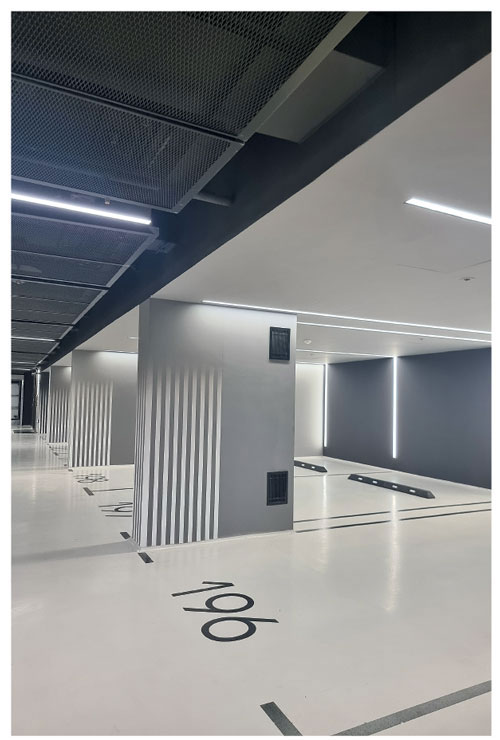

А в этой стоянке в Дубае (см. рис. 2) инженеры могут вообще не вспоминать о существовании проблемы пересечения коммуникаций.
![Рис. 1. Подземная автостоянка в Будапеште](/for_spec/articles/44/8827/ris2.jpg)
Подземная автостоянка в Дубае
Чем меньше высота этажа, тем больше изобретательности необходимо проявить инженерам-проектировщикам, чтобы разложить в узком пространстве все разнообразие инженерных коммуникаций, среди которых самыми неповоротливыми и громоздкими являются воздуховоды общеобменной и противодымной вентиляции.

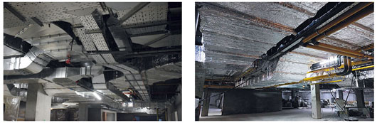

![А вот так выглядит многоярусная прокладка коммуникаций на стоянке в одном из московских жилых
комплексов. Разница в насыщенности и плотности инженерных сетей налицо](/for_spec/articles/44/8827/ris3_s.jpg)
А вот так выглядит многоярусная прокладка коммуникаций на стоянке в одном из московских жилых комплексов. Разница в насыщенности и плотности инженерных сетей налицо

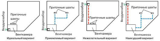

Главная и наиболее распространенная причина – малое количество и неудачные места (с точки зрения инженеров) расположения воздухозаборных и выбросных устройств, которые отводят архитекторы ради сохранения облика фасадов. В результате к венткамерам прокладываются протяженные магистральные воздуховоды максимальных габаритов.
Напомним классические правила размещения венткамер, шахт и воздухозаборов:
- шахты воздухозаборов следует опускать прямо в венткамеры;
- количество воздухозаборных устройств должно быть равно или близко количеству приточных венткамер;
- приточные венткамеры размещают вблизи шахт, идущих в надземную часть;
- вытяжные венткамеры размещают максимально близко к шахтам и точкам выброса воздуха на улицу.

Четыре варианта взаимного расположения приточных венткамер, шахт и воздухозаборов, влияющих на количество воздуховодов в подземной части. Подобные схемы применимы и к венткамерам вытяжных систем
Такой замысел вполне реализуем, однако должен сопровождаться увеличением высоты стоянки, ведь в подземной части появляется множество воздуховодов, обслуживающих надземную часть. Кроме того, следует расположить венткамеры и шахты по всем правилам, упомянутым в решении № 1.

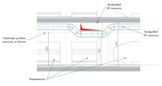

Главный враг идеальных потолков – перехлест воздуховодов общеобменной и противодымной вентиляции. Средняя высота таких коробов составляет 400–500 мм, поэтому даже если «расплющить» их в местах пересечений, нещадно сокращая все монтажные расстояния, с учетом фланцев, изоляции и крепежных элементов для таких узлов потребуется пространство высотой более метра.
Если же строго следовать указаниям из «Технологической карты на монтаж вентиляционных коробов 143-06 ТК», в частности соблюсти расстояние от воздуховода до перекрытия 100–300 мм (в зависимости от сечения), между воздуховодами – 150 мм, а еще учесть зазор 50–75 мм до подвесного потолка, то теряется 300–525 мм без учета самих воздуховодов и изоляции. Конечно, такое пространство для коммуникаций не согласует ни заказчик, ни архитектор.
![Рис. 6. Стандартное решение – обход одним воздуховодом другого: ОВ – общеобменная вентиляция, ДУ – дымоудаление](/for_spec/articles/44/8827/ris6.jpg)

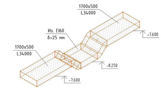

Обойтись без коллизий воздуховодов невозможно, и единственным и безальтернативным решением всегда было использование отводов и «уток» для обхода одним воздуховодом другого с соответствующим локальным понижением потолка.
Еще одним побочным эффектом такого решения является высокое сопротивление каждого подобного узла. Ведь чтобы минимизировать размеры воздуховодов, проектировщики выбирают сечение, в котором воздух разгоняется до максимально допустимого нормативами значения в 11 м/с.
Как результат, на одном пересечении, состоящем из двух «уток» и прямого участка, сопротивление составит более 70 Па. Учитывая реальное количество таких мест, даже на не слишком протяженной системе легко выйти за пределы нормируемых 1000 Па.
Напомним, откуда взяты эти значения.

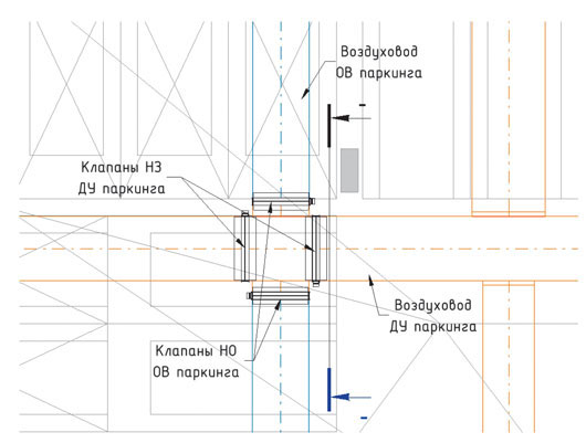

Крестовина Тарасова
Как известно, нормативные документы позволяют использовать общие воздуховоды для общеобменной вентиляции и системы дымоудаления, но слишком часто выполнять такое объединение невозможно.
Неужели нет никакого способа решить проблему перехлестов, кроме как «расплющивать» воздуховоды и/или опускать потолки? Кто не задавался таким вопросом?
«Я размышлял над этим, глядя на BIM-модель очередного до предела насыщенного сетями места, и вдруг пришла в голову простая, но неожиданная идея: «А что, если не огибать один воздуховод другим, а пропустить их сквозь друг друга? Поставить крестовину с нормально открытыми и нормально закрытыми клапанами на пересечении двух систем?», – рассказывает автор этого решения, главный специалист по общеобменной и противодымной вентиляции ООО «Траст инжиниринг» Юрий Тарасов.
Это изящное в своей простоте и эффективности решение лежит на поверхности – видимо, поэтому оно и оставалось долгое время никем не замеченным.
Изобретение даже не требует подробного описания, достаточно лишь взглянуть на изображения.

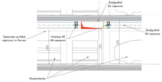

Легко провести аналогию с обычным дорожным перекрестком со светофорами. Устанавливаются четыре клапана, которые работают в противофазе – два из них закрыты, два других открыты, ведь системы дымоудаления и общеобменной вентиляции не могут действовать одновременно. В штатном режиме функционирует только общеобменная вентиляция, поэтому в этой системе используются так называемые нормально открытые клапаны (НО на рис. 8), свободно пропускающие воздух.
![Рис. 5. Образцово ровный потолок в подземной стоянке жилого комплекса](/for_spec/articles/44/8827/ris8.jpg)
Это проектное решение мгновенно приобрело имя собственное – «крестовина Тарасова», и с тех пор его только так и называют
При пожаре НО-клапаны общеобменной вентиляции закрываются, а клапаны дымоудаления (нормально закрытые – НЗ на рис. 8), наоборот, открываются, освобождая путь дыму.
Использование этого решения нормативами не воспрещается, поскольку допускается объединение общеобменной и противодымной систем: «7.18. Для противодымной защиты допускается использовать системы приточно-вытяжной общеобменной вентиляции при обеспечении требований пунктов 7.1–7.17» (СП 7.13130.2013 «Отопление, вентиляция и кондиционирование. Требования пожарной безопасности» (с Изменениями № 1, 2)).
Мы не сомневались в легальности решения, но для уверенности данный узел применили в одном из проектов уникального высотного здания, обсудили его с экспертом и получили положительное заключение госэкспертизы.
Такой же подход применяем при пересечении приточных систем общеобменной вентиляции и подпора дымоудаления, скажем, подпора в тамбур-шлюзы и приточной вентиляции стоянки.
![Рис. 9. План крестовины](/for_spec/articles/44/8827/ris9.jpg)
План крестовины
