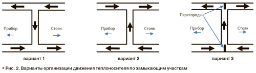

Рассматривались три варианта организации движения теплоносителя (радиаторные узлы с различными схемами движения теплоносителя), представленные на рис. 2. Замыкающие участки изготовлены из ВГП-труб. Горизонтальные элементы – DN20, вертикальные (байпас) – DN15.
- Вариант 1. Подача теплоносителя сверху.
- Вариант 2. Подача теплоносителя снизу.
- Вариант 3. Экспериментальный. С целью разделения потоков в горизонтальные трубы в местах приварки вертикального элемента вварены перегородки. Подача теплоносителя снизу.

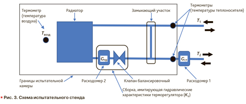

Испытательный стенд
Испытательный стенд (рис. 3) состоял из отопительного прибора, замыкающих участков, показанных на рис. 2 (устанавливались поочередно), двух расходомеров и балансировочного клапана. Вместо терморегулятора устанавливалась сборка, состоящая из балансировочного клапана и расходомера 2, имеющая возможность настройки на пропускную способность Кv = 2,14 и 4,5 м3/ч при помощи изменения настройки балансировочного клапана. Таким образом имитировалась пропускная способность терморегулятора при 2К. В качестве отопительного прибора рассматривался семисекционный биметаллический радиатор с межосевым расстоянием 500 мм.
Стенд был помещен в испытательную камеру, отвечающую требованиям ГОСТ 53583, в которой поддерживалась температура воздуха 20 °С. Теплоотдача радиаторного узла определялась исходя из разности температур теплоносителя на входе (Твх) и выходе (Твых) из стенда и расходов, определяемых по показаниям расходомера 1 (Gст). Расход теплоносителя через прибор (Gпр) определялся по показаниям расходомера 2, коэффициент затекания теплоносителя в радиатор рассчитывался как отношение показаний расходомера 1 к показаниям расходомера 2. Теплоноситель – вода. Температура теплоносителя на входе и выходе из испытательного стенда (Т1 и Т2) определялась при помощи погружных термометров, температура воздуха (Твозд) в испытательной камере определялась в точке, расположенной на центральной оси камеры на высоте 0,75 м от пола.
Испытания проведены при диапазоне расходов теплоносителя на входе в стенд (Gст) 100-360 кг/час и температурных напоров 30, 50 и < 70 0С . Температурный напор рассчитывался по формуле ΔТ = (Т1 +Т2) / 2 – Твозд.

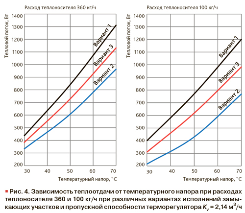

Результаты экспериментов по определению теплоотдачи радиаторного узла при пропускной способности терморегулятора 2,14 кг/ч в графическом виде представлены на рис. 4.
![](/for_spec/articles/38/7784/4.jpg)
Наибольшая теплоотдача соответствует верхней подаче теплоносителя (вариант 1), наименьшие значения теплоотдачи имеют место при нижней подаче теплоносителя (вариант 2). Вариант 3 с нижней подачей теплоносителя и перегородками занимает среднее положение.
Теплоотдача при нижней подаче теплоносителя (вариант 2) при параметрах, принятых в ГОСТ 53583 для определения номинального теплового потока (расход 360 кг/ч, температурный напор 70 °С), на 26 % ниже, чем при варианте подачи теплоносителя сверху (вариант 1).
В варианте 3 (применение перегородок в замыкающем участке) теплоотдача на 14 % ниже, чем при верхней подаче теплоносителя, но тем не менее выше на 17 %, чем при варианте с нижней подачей теплоносителя, но без перегородок (вариант 2).

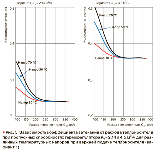

Результаты экспериментов по определению коэффициентов затекания теплоносителя в отопительный прибор в графическом виде представлены на рис. 5, 6, 7.
![](/for_spec/articles/38/7784/5.jpg)
Коэффициент затекания зависит от расхода, температурного напора, направления движения теплоносителя по замыкающему участку и пропускной способности терморегулятора.

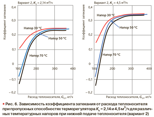

При верхней подаче теплоносителя в отопительный прибор (варианты 1 и 3) с увеличением расхода теплоносителя через стояк коэффициент затекания уменьшается, при нижней (вариант 2) – увеличивается. При расходах теплоносителя более 200 кг/ч коэффициенты затекания примерно равны для вариантов 1 и 2 с верхней и нижней подачей теплоносителя и не зависят от температурного напора.
![](/for_spec/articles/38/7784/6.jpg)
При нижней подаче теплоносителя, но при установке перегородок для разделения потоков в замыкающем участке (вариант 3), коэффициент затекания при этих же расходах теплоносителя ниже примерно в два раза.
При малых расходах теплоносителя (менее 130 кг/ч) и подаче его снизу (вариант 2) наблюдается прекращение движения теплоносителя через прибор и его обратное движение (отрицательные коэффициенты затекания).
