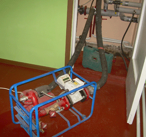

Установка (рис. 3) представляет собой смонтированный на раме комплекс, состоящий из электромагнитного расходомера с индикацией и трехскоростной циркуляционный насос с регулируемым кольцом для плавной регулировки расхода. Подключение к системе производится через переходники посредством резиновых шлангов в штатную промывочную или дренажную арматуру с использованием быстросмыкаемых элементов. Имитация режимов циркуляции производится при закрытых вводных и других задвижках, предотвращающих паразитную циркуляцию через арматуру теплового узла, давление в системе поддерживается гидравлическим прессом или регулятором «после себя» на уровне необходимом по условию завоздушивания (на схеме не изображен). Для измерения гидравлических потерь выбран электронный преобразователь разности давлений с рабочим диапазоном 0–100 кПа. Преобразователь размещен в ударопрочном брызгозащищенном пластиковом кейсе, оснащен индикатором и оборудован автономным источником питания. Присоединительные патрубки выведены на внешнюю сторону кейса, для удобства кейс оборудован смотровым стеклом. Индикатор настроен на отображение значений потерь в наиболее удобных для подобного рода измерений единицах – метрах водяного столба. Для присоединения используются водопроводные шланги с переходниками.
Установка компактна, все составляющие помещаются в багажник легкового автомобиля. В дальнейшем планируется смонтировать отдельные рамные конструкции для насоса и расходомера, что позволит подключать группу насосов в зависимости от нагрузки и предполагаемых характеристик испытуемого контура.

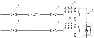

На рис. 1 показана принципиальная схема подключения установки-имитатора расходов в многокольцевую систему отопления при зависимом присоединении.
Рис. 1
1 – основная запорная арматура; запорная арматура на ветви системы; 2 – насосный агрегат с паразитным кольцом и расходомером включенный в промывочную арматуру; 3 – преобразователь перепада, включенный в штатные манометрические вентили
Порядок обследования разрабатывается в каждом конкретном случае, но, как правило, состоит из двух основных этапов, которые можно производить в любой последовательности:
– выявление фактических потерь в каждом контуре;
– имитация режимов циркуляции в каждом контуре с одновременным фиксированием расхода и соответствующих ему гидравлических потерь.
Полученные данные обрабатываются и после сбора дополнительной информации (расчетная нагрузка, график системы, аксонометрическая схема) делаются выводы о фактической работе системы и необходимых мероприятиях для нормализации.

Есть интересное и полезное сопутствующее свойство: с помощью данного метода можно очень быстро определиться с вопросом, который зачастую сложно решить в многоконтурных системах в случае отсутствия проектной документации – выявление соответствующих друг другу подающих и обратных трубопроводов, а также без подробного обследования системы установить факт наличия непроектных гидравлических связей между раздельными контурами.
Рис. 3
Весь объем работ при хорошей подготовке занимает 2–3 ч и может быть выполнен одним человеком.
Полагаю, что подобные устройства, ориентированные на контуры различной производительности и определенные диапазоны гидравлических потерь были бы очень востребованы как в эксплуатации, так и при наладке. Таким же образом можно производить выявление гидравлических характеристик сложноразборных или неразборных теплообменников, например, пластинчатых теплообменников или скоростных водоподогревателей, а также циркуляционных контуров систем ГВС и, конечно, самих систем в целом. Например, можно оценить качество монтажа вновь смонтированной системы, вплоть до каждого стояка, поскольку погрешности монтажа неизбежны, и часто критичны. Так, большинство проблем при пуске систем отопления, смонтированных с применением полипропилена, связано с «переваром стыка», что часто является причиной отклонения работы нагревательных приборов, чтобы найти подобный дефект, часто приходится перебирать систему чуть ли не заново. В более крупных масштабах данные о фактическом значении гидропотерь помогут в создании максимально приближенной к факту гидравлической модели и разработке необходимого гидравлического режима тепловой сети.
