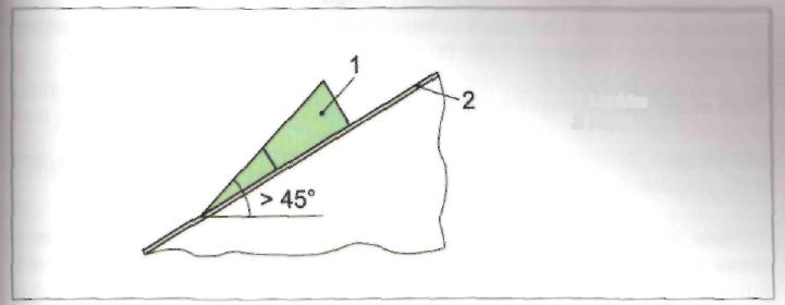

В принципе сама цифра 600 Н/м2 похожа на правду. Можно взять, к примеру, максимальную снеговую нагрузку на люк в близкой к нам по климату Финляндии. В соответствии с финскими строительными нормами RIL232-2007 значение составляет 500 Н/м2.Люк должен открываться и принимать необходимое в пожарной ситуации положение не менее чем через 60 сек. после запуска и оставаться в таком положении без внешней энергии (пока его не вернут в исходное положение). При размещении люков на крыше в зоне, на которой образуются снежные сугробы, следует учитывать форму крыши, соседние здания и установленные на крыше приборы, а также нагрузку, согласно сборнику строительного законодательства и противопожарным требованиям. А также принимать во внимание высоту основания люка и толщину снежного покрова.
Если наименьший угол установки крышки люка составляет >45° и если снег свободно соскальзывает с люка, то можно использовать люки, которые относятся к классу SL0 (0 кг/м2). Это предполагает, что высота основания люка должна быть больше, чем толщина снежного покрова, скопившегося на крыше.
Рис. 1. 1 – люк; 2 – крышка
Но снова возникает вопрос, почему же в России установлено только минимальное значение снеговой нагрузки? Специалисты ФГУ ВНИИПО МЧС России занимают непонятную позицию в этом вопросе и предлагают производителям самим определить, на какую максимальную нагрузку они хотят испытать свои люки. Получается, что по ГОСТ температурные режимы, значения величин перепада давления, значения механической и ветровой нагрузки при испытаниях могут быть изменены в соответствии с технической документацией заказчика.
