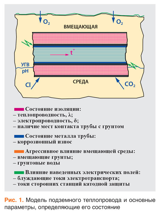

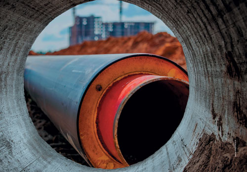

Ориентируясь на принцип конечной цели в решении поставленной задачи, необходимо обеспечить получение достоверной информации об основных элементах системы транспортировки тепла, иметь возможность оперативно обрабатывать информацию в едином ключе и обладать методикой принятия решения на основании полученных сведений.
Исходя из принципа иерархии, первоочередное внимание следует уделить трубопроводам тепловой сети (рис. 1), которые, по общему мнению специалистов, являются системо­образующим и при этом наиболее уязвимым элементом.

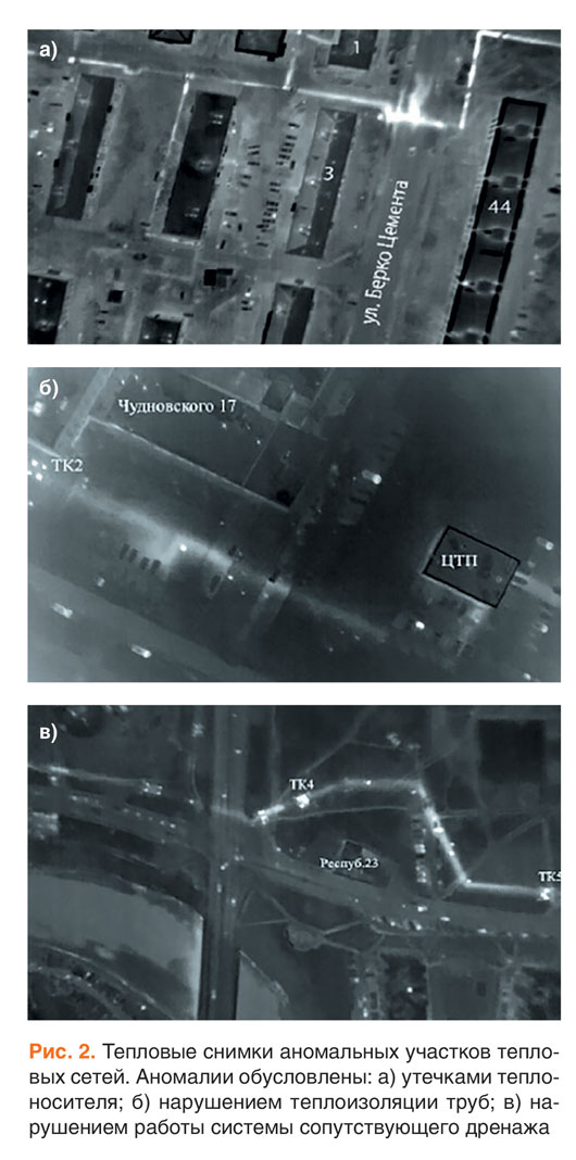

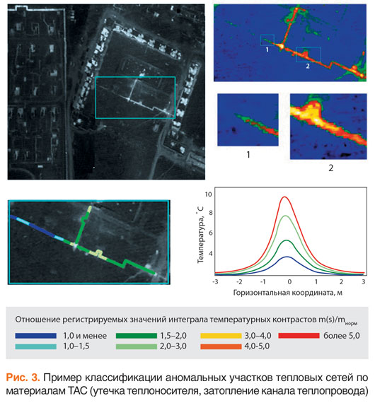

Метод тепловой аэросъемки
Учитывая значительную пространственную разобщенность такого объекта обследования, как городская система теплоснабжения, первоначальную информацию получаем теплометрическим методом ТАС (метод тепловой аэросъемки) с применением пилотируемых и беспилотных летательных аппаратов (БПЛА). Целесообразность применения ТАС для контроля состояния тепловых сетей (рис. 2) обусловлена оперативностью проведения обследования, высокой степенью достоверности получаемых данных и возможностью их использования на разных стадиях принятия управленческих решений (например, при устранении причин сверхнормативной подпитки или формировании адресной программы ремонтных работ в межотопительный период). Использование БПЛА существенно удешевляет проведение обследования, и тепловая аэросъемка может выполняться по заявкам ресурсоснабжающих организаций практически в режиме мониторинга. Такой регламент выполнения ТАС позволяет на самой ранней стадии выявлять регулярно возникающие утечки теплоносителя, своевременно их устранять, исключая возможность аварий с чрезвычайными последствиями и минимизируя потери тепловой энергии, что в конечном счете и определяет высокую экономическую эффективность метода.
Результаты ТАС обрабатываются в полуавтоматическом режиме, с использованием собственных компьютерных программ, позволяющих классифицировать состояние подземного теплопровода по параметрам температурного поля. Разбраковка температурных аномалий выполняется на основании расчетного параметра m(s)/m(б) – отношения регистрируемых значений интеграла температурных контрастов (рис. 3).

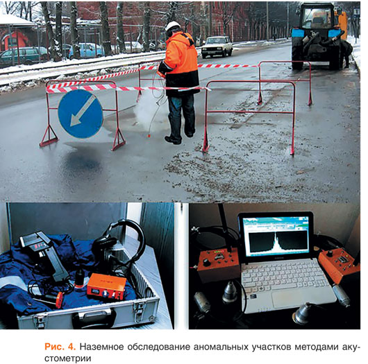

Методы акустометрии
В соответствии с принципом приоритетности при решении поставленных задач первоначально все усилия направляются на поиск и регистрацию местоположения существующих утечек теплоносителя. Для заверки температурных аномалий, которые при компьютерной разбраковке классифицируются как возможные утечки, используются методы акустометрии (рис. 4). Отличительной особенностью этих работ является тот факт, что все измерения выполняются с использованием собственных акустометрических приборов, созданных с учетом накопленного опыта проведения акустических обследований.

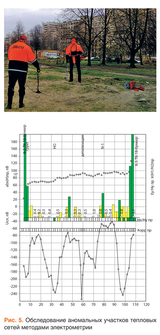

Методы электрометрии
На участках тепловых сетей, которые при компьютерной разбраковке классифицируются как возможные места подтопления, намокания и разрушения изоляции, то есть места, благоприятные для развития наружной коррозии труб, работы выполняются методами электрометрии (рис. 5). Как правило, ареной развития интенсивных коррозионных процессов являются зоны нарушения изоляционного покрытия труб. Максимальная активность коррозионных процессов наблюдается на локальных участках, где изоляция разрушена, а металлическая труба контактирует с грунтом. Коррозионная уязвимость подземных теплопроводов резко возрастает под влиянием сторонних электромагнитных полей, которыми могут оказаться поля природного и/или техногенного происхождения. В местах, где электрические токи стекают с оголенной металлической поверхности трубопровода, образуются анодные зоны – очаги электрокоррозии, в пределах которых и происходит наиболее энергичный вынос металла.
Для оценки состояния гидроизоляции труб и выявления локальных мест электрического контакта поверхности металлического трубопровода с грунтом нами используется метод заряженного тела (метод заряда, МЗ). Для регистрации физических полей, обусловленных протеканием в грунте электрических токов электрохимического происхождения, возникающих в процессе коррозии металла, проводятся измерения по методу естественного электрического поля (метод ЕП).
Работы методами электрометрии выполняются на дневной поверхности, по трассе теплопровода, без остановки теплоснабжения. Существенным достоинством электрометрических методов является тот факт, что обследование может проводиться и в летнее время, при отключенных тепловых сетях. Методы электрометрии также успешно используются для определения коррозионной активности грунта посредством измерения удельного электрического сопротивления и для регистрации так называемых блуждающих токов.
В результате электрометрических работ на каждом обследованном участке выделяются зоны развития наружной коррозии труб, оценивается интенсивность коррозионных процессов и указывается местоположение шурфов для определения остаточной толщины стенки трубы. Также для каждого участка устанавливается факт наличия или отсутствия электрохимической защиты.
Параметры, характеризующие процесс разрушения подземных теплопроводов
На конечном этапе, при оценке эксплуатационного состояния подземных теплопроводов учитываются как физические, так и статистические параметры, качественно или количественно характеризующие процесс разрушения теплопроводов:
  1. Состояние изоляционного покрытия – характеризует доступность металлических труб агрессивному воздействию вмещающей среды. Оценивается по физическим параметрам температурного и электромагнитного поля.
  2. Степень коррозионного поражения труб – характеризует наличие коррозионных зон и интенсивность коррозии на наружной поверхности трубопроводов. Оценивается при проведении инструментального обследования методами электрометрии.
  3. Степень агрессивного воздействия внешней среды с учетом конструкционных параметров и технологических особенностей теплопровода – характеризует интегральное агрессивное воздействие внешней среды на процесс разрушения изоляции и металла трубопроводов. Этот показатель является многофакторным, его количественную характеристику возможно и достаточно оценивать таким обобщенным параметром, как дефектность (аварийность, повреждаемость). Опыт эксплуатации теплопроводов показывает, что трубопроводы подземной прокладки, расположенные в коррозионно-опасных грунтах, вблизи источников мощных электрических полей (трамвайные линии, линии метро, в ряде случаев – сторонние станции катодной защиты), рядом с оживленными автомобильными магистралями (стоки агрессивных реагентов плюс механические нагрузки), подвержены ускоренному коррозионному износу в значительно большей степени, чем трубопроводы, проложенные в песчаных грунтах с низким уровнем грунтовых вод и в стороне от возможных электрических помех.
    Дефектность следует оценивать количеством дефектов на единицу длины за определенный временной промежуток (деф./км•год).
  4. Срок эксплуатации (годы) – определяет возможный период разрушительного воздействия на теплопровод.

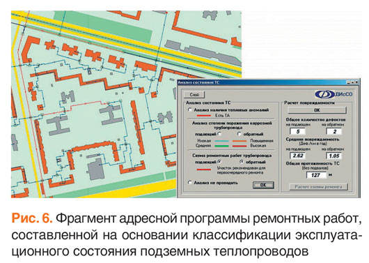

Оценка степени надежности тепловых сетей с помощью прогнозно-вероятностной математической модели
Классификация эксплуатационного состояния подземных теплопроводов выполняется путем оценки степени надежности. Одной из важнейших количественных характеристик надежности является вероятность безотказной работы, однако в эксплуатационной практике удобнее говорить не о вероятности безотказной работы, а о вероятности отказа материального объекта, используемого оборудования и т. п. Применительно к тепловым сетям отказом является возникновение утечки теплоносителя в результате нарушения сплошности трубы.
Нами разработана прогнозно-вероятностная математическая модель для расчета показателя «Вероятность отказа, РS(u)» участка тепловой сети, на основании которого проводится ранжирование участков по их эксплуатационному состоянию с целью формирования рекомендаций для адресной программы ремонтных работ (рис. 6). В соответствии с байесовской теорией в зависимости от поставленной задачи и количества рассматриваемых гипотез (n) пороговая область ограничивается значениями параметра РS(u) = 1/n. Чаще всего по требованию заказчика обследованные участки тепловых сетей делятся на две категории:
  • аварийно-опасные участки, требующие ремонта;
  • надежные участки, пригодные для эксплуатации.
На основании выданных рекомендаций специалисты предприятия-заказчика формируют адресную программу ремонта тепловых сетей на ближайший ремонтный период. Безусловно, в ремонт попадают не все 100 % рекомендованных участков, так как у предприятия, эксплуатирующего тепловые сети, существуют дополнительные показатели и ограничения, влияющие на отбор участков для ремонта (например, выделенный бюджет, необходимость вывода из эксплуатации участков тепловых сетей, превысивших нормативный срок службы, и пр.).
Участки, рекомендованные в ремонт, но не попавшие в адресную программу, остаются в эксплуатации при условии проведения на них периодического инструментального контроля состояния в режиме мониторинга.
