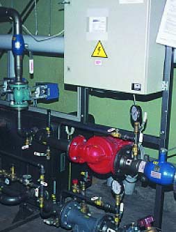

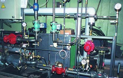

Чтобы минимизировать риски денежных вложений, было принято решение найти крупного поставщика, который возьмет на себя полную ответственность за успех предполагаемой модернизации. Так была выбрана финская компания "Сететерм", которая представила положительные отзывы об успешных проектах по модернизации тепловых систем бассейнов в странах Прибалтики. Поэтому новые ИТП были установлены на место бойлеров и элеваторного узла, потому что по финансовым причинам от первоначального предложения поставщика закольцевать систему пришлось отказаться. На отопление и душевые были установлены два ИТП на основе паяных теплообменников мощностью по 1 400 кВт, для лягушатника мощность теплового пункта составила 250 кВт, для большой чаши - 700 кВт. Для нагрева воды в бассейне были выбраны разборные теплообменники. На этом выборе настояли технические службы бассейна, так как существовало опасение, что может потребоваться увеличение мощности теплообменника. Однако за два года эксплуатации увеличение мощности не потребовалось.
При выборе материала пластин для теплообменников заказчик колебался между титановыми и выполненными из нержавеющей стали. Особенность эксплуатации теплообменного оборудования в бассейнах состоит в том, что точечное выпадение хлора может привести к ускоренной коррозии. Выполненный анализ воды показал, что ее состав позволяет использовать нержавеющую сталь в качестве материала для пластин в случае, если процесс хлорирования будет тщательно контролироваться, не допуская перерасхода реактива и выпадения хлора в осадок.
Дополнительно проектом было предусмотрено два электрокотла мощностью по 300 кВт для использования в период ремонтных работ на ТЭЦ и накопительные баки. Однако, в виду ограниченного финансирования, от одного электрокотла и накопительных баков пришлось отказаться.
Заказанное оборудование поступило на объект в собранном виде, поэтому непосредственно монтаж занял меньше времени, чем демонтаж бойлеров. Вообще особенностью сборных тепловых пунктов заводского изготовления, и компании "Сететерм" в частности, является их чрезвычайная компактность, в то время как многие организации, предлагающие сборку на месте, стараются "размазать" оборудование по стенкам, занимая излишний объем в помещении.
