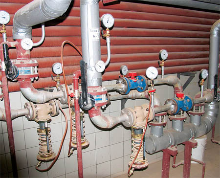

Подключение циркуляционных трубопроводов разных зон к общей гребенке показано на рис. 1. В состав данного узла входит запорная арматура, в обязательном порядке фильтр, регулятор давления «после себя», регулятор расхода, обратный клапан и вновь запорная арматура. Наличие запорной арматуры перед входом в гребенку обязательно, поскольку, например, при проведении каких-либо профилактических работ на обратном клапане остальные циркуляционные трубопроводы в этом случае можно оставлять в работе.
Циркуляционный трубопровод системы горячего водоснабжения имеет свою запорную арматуру на то давление, на котором он должен работать, фильтр также устанавливается под это давление. Далее следует регулятор давления «после себя». Затем устанавливается регулятор расхода, обратный клапан и запорная арматура.
Такая схема была принята после множества проб и ошибок. Сначала устанавливались регулирующие клапаны с электрическим управлением. В процессе эксплуатации выяснилось, что их скорости срабатывания не хватает для нормальной работы. Требовалось найти оборудование, способное более оперативно реагировать на изменение давления в циркуляционном трубопроводе. В результате были выбраны регуляторы давления прямого действия. Первоначально их поставили без регуляторов расхода, но, поскольку циркуляционные насосы способствуют «завоздушиванию», данные регуляторы давления начали работать как дроссели с недопустимыми шумами. Для устранения этого эффекта систему пытались отрегулировать более тщательно, но затем, поняв ошибку, поставили регуляторы расхода, в результате чего описанный эффект исчез.

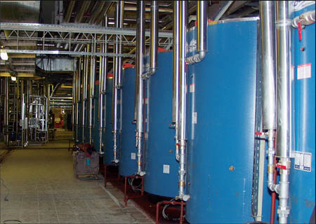

Баки резервного горячего водоснабжения
В обязательном порядке устанавливаются обратные клапаны, с тем чтобы ликвидировать обратные гидравлические удары, которые могут, например, произойти в результате остановки циркуляционного насоса или переключении с одного насоса на другой в процессе эксплуатации.
Как показал опыт эксплуатации, данная система работоспособна и очень надежна. Единственный нюанс – необходимо очень качественно выставить давление после регулятора давления, что достаточно просто сделать с помощью специального прибора. При расчете данных систем необходимо учитывать еще и то, что в подающем городском водопроводе постоянно меняется давление. Для минимизации этого первоначально был установлен регулятор давления «после себя» на холодную воду, которая подается в емкостные электробойлеры. Однако затем было принято решение упростить систему и поставить один регулятор давления сразу после водопроводного ввода. После этого стали стабильно работать абсолютно все станции. До установки такого регулятора разброс давления по холодному водоснабжению составлял 0,6–0,9 бара, а после установки регулятора разброс давлений стабилизировался в диапазоне 0,2–0,4 бара.

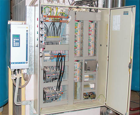

Щиты автоматики
Рисунок 4.
Щиты автоматики
При установке регуляторов давления «после себя» на больших расходах воды на вводе в таких комплексах следует иметь в виду, что управляющее давление, которое подводится к данному регулятору, должно быть передано не посредством медной трубки диаметром 5 мм, а трубкой диаметром 10–12 мм, с тем чтобы управляющее давление не сглаживалось длиной трубки и регулятор более оперативно реагировал на изменение давления за ним.

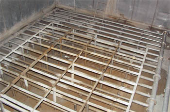

Объем снеготаялки выбран с таким расчетом, чтобы можно было сбросить требуемое количество снега, не плавя его. Даже если на всей территории комплекса площадью 4,5 га выпадет слой снега толщиной 75 мм, этот снег может быть помещен в снеготаялку и без включения собственно системы снеготаяния. Там он будет медленно таять за счет тепла вытяжного воздуха из помещений ЦТП. Реализовать данный объем снеготаялки позволило конструктивное исполнение стилобатной части комплекса.
В ванне снеготаялки проложен греющий регистр из нержавеющих труб, по которому пропускается вода, подогретая вторичным (после теплообменников отопления, вентиляции и горячего водоснабжения) теплом из ЦТП до температуры порядка 45 °С. Для защиты от механических повреждений труб регистра при сбросе снега над ними установлен делитель снежной массы (рассекатель). Помимо греющего регистра, для ускорения таяния снега (в случае выпадения его в большом объеме) предусмотрена система орошения. Вода, забираемая из той же ванны (она подогревается до относительно высокой температуры: прошедшей зимой даже при обильных снегопадах было отмечено, что температура воды в этой ванне не опускалась ниже 28 °С), посредством насосов через форсунки разбрызгивается на снеговую массу. Все металлоконструкции снеготаялки выполнены из нержавеющей стали.
