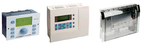

Контроллеры, по сути, представляют собой миникомпьютеры, которые год от года становятся все мощнее (рис. 4). Контроллеры могут иметь модульную структуру, а могут быть реализованы в виде «все в одном». Такие контроллеры обычно используются для малых зданий или индивидуальных систем – они позволяют подключить все необходимые датчики, приводы, исполнительные механизмы, но при этом имеют ограничения по информационной емкости. Информационная емкость контроллера определяется количеством входов и выходов. Всего существует четыре типа сигналов – аналоговые входы/выходы и цифровые входы/выходы. Любая система автоматизации представляет собой комбинацию этих четырех типов сигналов. При создании математической модели управления системой также вводятся промежуточные переменные.

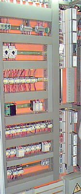

Третья часть системы автоматизации – силовая. Исполнительные механизмы, которые воздействуют на клапаны, заслонки и т. п. – слаботочные, они относятся к периферийному оборудованию. Однако помимо этих слаботочных механизмов необходимо осуществлять управление оборудованием, являющимся мощным потребителем энергии и требующим внешнего источника питания – двигателями вентиляторов, циркуляционными насосами и т. д. Управление силовыми нагрузками осуществляется посредством электрических шкафов (рис. 5). С точки зрения силовой части существует два типа компоновки систем. Использование той или иной компоновки определяется организацией и структурой службы эксплуатации заказчика. Если на объекте существуют две службы эксплуатации, одна из которых отвечает за системы автоматизации, а другая за системы электроснабжения, то возможна раздельная компоновка шкафов автоматики и силовых электрических шкафов. Однако на рассматриваемых объектах была предложена и утверждена заказчиком концепция, которая предусматривает комбинированные щиты автоматики, поскольку в настоящее время существует оборудование, которое позволяет производить установку контроллеров автоматики непосредственно в шкафы управления. В этом случае контроллеры должны отличаться хорошей помехозащищенностью от воздействия сильных электрических полей. Преимуществом является сокращение кабельной продукции и промежуточных клеммных соединений (в случае отдельных силовых шкафов и шкафов автоматики необходимо соединение их между собой кабельными трассами), что в конечном итоге повышает надежность системы при снижении стоимости инсталляции.
Рисунок 4. |
Рисунок 5. Электрический шкаф (В правой части – пусковая аппаратура, |

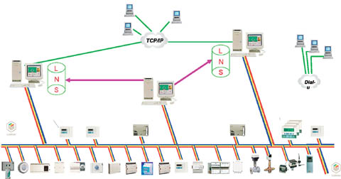

Некоторое время назад (примерно до середины 1990-х годов) производители оборудования автоматизации использовали свои внутренние закрытые протоколы, поэтому, однажды установив, например, в тепловом пункте определенное оборудование, заказчик был вынужден использовать оборудование того же производителя и для автоматизации других систем. Автоматизирован может быть самый широкий спектр систем – от холодильных машин до оборудования водоподготовки бассейнов, и ни один производитель не в состоянии выпускать всю гамму оборудования. В результате на любом крупном объекте будет установлен некий набор оборудования различных производителей, каждый из которых будет комплектовать свои системы отдельными контроллерами. Например, холодильная машина – законченное устройство с собственной системой управления, работающее в автономном режиме, но при ее эксплуатации есть ряд параметров, необходимых службе эксплуатации для контроля работоспособности оборудования и выполнения сервисных функций. Встает вопрос обмена информацией между оборудованием различных производителей. Для решения этой задачи возможно использование ряда протоколов – ModBas, RS485, BАСnet. На данном объекте был принят протокол LON, разработанный независимым производителем (фирмой Echelon, www.echelon.com) для унификации оборудования различных производителей. Этот протокол сегодня используется многими производителями оборудования.
Используемые протоколы обмена информацией могут быть определены на уровне технического задания, либо может быть непосредственно определен производитель оборудования (поскольку заказчик заранее знает, с каким оборудованием он работает, он может в техническом задании определить, например, фирму-производителя щитов управления приводами насосов). Оборудование многих фирм позволяет в момент инсталляции сделать выбор – работать по протоколу LON или по собственному внутреннему закрытому протоколу. Если оборудование работает в автономном режиме, то неважно, каким будет протокол обмена. Если есть необходимость в создании диспетчерской службы, системы должны интегрироваться и должно создаваться единое информационное поле. В этом случае поставляемые устройства снабжаются определенным набором файлов, создается база данных устройств и по шине связи предоставляется доступ к любому устройству. Простейшая шина связи представляет собой одну пару проводов. К шине связи предъявляются требования помехоустойчивости. Существует программное обеспечение различных уровней. В зависимости от типа системы будет выбран простой или более сложный (и более дорогой) пакет, поддерживающий расширенный набор интерфейсов. Уже на этапе составления технического задания заказчик должен определить, какую структуру системы автоматизации он хочет получить и до какой степени детализации он хочет эту структуру реализовать, поскольку в некоторых случаях достаточно автономного режима работы инженерного оборудования. Например, в настоящее время в Москве большое распространение получила реконструкция старых зданий, например заводских, под офисные помещения или торговые площади. По нормативам необходимо оборудовать такие помещения общеобменной вентиляцией. Для поддержания заданной температуры приточного воздуха в подобных случаях обычно используются простейшие контроллеры, не поддерживающие вообще никакие протоколы обмена и работающие от одного датчика температуры приточного воздуха – система работает в автономном режиме. Другой вариант – если заказчик сам эксплуатирует объект. В этом случае он заинтересован в снижении эксплуатационных расходов и может реализовать более сложную систему управления инженерным оборудованием, позволяющую за счет более гибкого регулирования параметров микроклимата снижать затраты энергии на климатизацию объекта. Для обеспечения надежности и безопасности необходимо соблюдать «правило целостности системы». В этом случае любая вентиляционная установка, кондиционер рассматривается как законченная система, которая может функционировать в автономном режиме. Для этого каждая отдельная система должна управляться одним контроллером. Современное оборудование автоматизации позволяет осуществлять управление, например, несколькими кондиционерами посредством одного контроллера. С другой стороны, всегда есть возможность расширения системы при объединении нескольких контроллеров шиной связи, например, по протоколу LON. Однако цикл опроса одного контроллера гораздо меньше, чем нескольких контроллеров по шине связи, т. е. при использовании нескольких контроллеров время реакции системы увеличивается. При проектировании системы автоматизации следует учитывать, критична ли такая задержка для данной системы.
Сопряженные системы должны, по возможности, управляться одним контроллером, поскольку при использовании разных контроллеров, объединенных шиной связи, в случае обрыва шины связи система станет неработоспособной (не могут быть запрошены требуемые параметры и т. д.). В случае использования одного контроллера система может работать в автономном режиме и при обрыве шины связи. По этим же причинам системы как можно меньше глобализуются – их стараются разделять на отдельные сегменты, каждый из которых может работать автономно. В случае выхода из строя одного из сегментов системы другой сегмент остается работоспособным. С другой стороны, некоторые системы выгоднее глобализовать: например, для измерения температуры наружного воздуха нет смысла ставить отдельные датчики для каждой системы, для обеспечения работы которой требуются такие данные. Обычно для измерения этого параметра используются два датчика, один из которых располагается на северной стороне здания, а второй – на южной. Измеренные температуры усредняются по определенному алгоритму, причем учитываются время измерения (дневные и ночные температуры), время года (режимы «зима» и «лето») и т. д., что позволяет избежать резких изменений режимов работы оборудования в случае кратковременных колебаний температуры наружного воздуха. Затем эти данные о температуре наружного воздуха могут быть использованы всеми системами, для работы которых необходима такая информация. При увеличении количества физических точек увеличивается поток передаваемой информации, поэтому в случае крупных объектов для снижения трафика используется система распределенных серверов. Здание разбивается на сегменты. При использовании древовидной структуры (сервер и несколько рабочих станций) сервер для повышения надежности резервируется – устанавливается резервный сервер с зеркальной базой данных. При использовании распределенных серверов идеология построения системы меняется – выделяется отдельный сегмент системы, и для этого сегмента ставится сервер на некоторое количество физических точек. Для данного сегмента возможна любая степень детализации. От рабочих станций на сервер поступают перекрестные запросы по IP-протоколу, что снижает трафик. В этом случае пропускная способность сети гораздо выше (рис. 6).
Рисунок 6. Система распределенных серверов: выделяется отдельный сегмент системы, и для этого сегмента ставится сервер на некоторое количество физических точек. Для данного сегмента возможна любая степень детализации. От рабочих станций на сервер поступают перекрестные запросы по IP-протоколу, что снижает трафик. В этом случае пропускная способность сети гораздо выше |

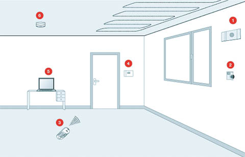

При строительстве элитного жилья и офисных помещений высокого класса в Москве и получил распространение так называемый «зональный контроль». В этом случае в здании организуется общеобменная вентиляция, которая обеспечивает приточным воздухом большую часть помещений (нет смысла дробить их на более мелкие зоны, обслуживаемые маленькими системами, т. к. это приводит к удорожанию). Локально посредством доводчиков в каждой отдельной зоне обеспечивается заданная температура воздуха (например, в офисном помещении рядом могут находиться кабинет руководителя и большое офисное пространство, разделенное открытыми перегородками, и требования к микроклимату этих двух зон могут различаться). В качестве доводчиков, как правило, используются системы на базе фэнкойлов, потолочных либо настенных, но могут применяться и иные решения, например, охлаждающие потолки, балки (рис. 8).
Доводчики комплектуются контроллерами (такие контроллеры выпускаются как фирмами-производителями доводчиков, так и фирмами, специализирующимися на производстве систем автоматики), посредством которых и осуществляется управление для установки требуемой температуры в данной зоне.
Рисунок 8. В системах с зональным контролем доводчики, посредством которых в каждой отдельной зоне обеспечивается заданная температура воздуха, комплектуются контроллерами (такие контроллеры выпускаются как фирмами-производителями доводчиков, так и фирмами, специализирующимися на производстве систем автоматики), посредством которых и осуществляется управление для установки требуемой температуры в данной зоне |

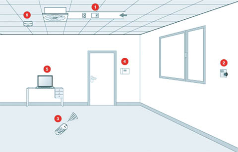

Еще один тип управления параметрами микроклимата – системы VAV (Variable Air Volume) – системы с переменным расходом воздуха. Эта система очень привлекательна с точки зрения экономии энергии. Помимо регулирования температуры воздуха в помещении, эта система обеспечивает заданный перепад давления, что позволяет, например, не допустить перетекания загрязненного воздуха в смежные помещения. Исходя из этого обстоятельства, возможные области применения систем с переменным расходом воздуха – опасные производства, химические лаборатории, больницы. Такая схема широко используется в США, в том числе и для офисных помещений, а в России реализуется достаточно редко. Это связано с тем, что в случае использования такой схемы определенные ограничения накладываются на поставщика воздуха, т. е. на вентиляционную систему. В этом случае необходимо обеспечить требуемое статическое давление в воздуховоде. Зональное регулирование происходит за счет двух исполнительных механизмов в каждой комнате – одного на притоке, одного на вытяжке (рис. 9).
Если в комнате нет людей (что определяется по датчику движения, ручной установкой режима «Не занято» или с диспетчерского пульта и т. п.), то закрываются обе заслонки, воздухообмен при этом равен нулю. В подающем воздуховоде, в свою очередь, начинает нарастать давление, поэтому необходимо устанавливать датчики статического давления. При нарастании давления система начинает сбрасывать обороты, для чего используются приточные улитки с переменным расходом воздуха или инверторное управление. Необходимость использования подобных устройств приводит к усложнению и удорожанию системы вентиляции. Однако такое удорожание быстро окупается за счет экономии энергии на подогрев или охлаждение воздуха.
Рисунок 9. Автоматизация систем с переменным расходом воздуха |

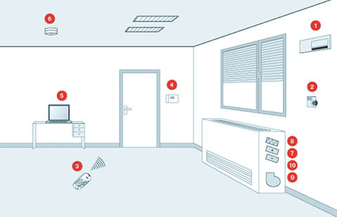

Ранее были распространены фэнкойлы с простым термостатным управлением (соленоидный клапан). Такое управление позволяло обеспечивать заданную температуру воздуха только в одном помещении (технология подключения – один модуль управления на один фэнкойл). Это обстоятельство вызывало определенные проблемы при климатизации помещений очень большого объема, микроклимат в которых обеспечивался несколькими установками. С точки зрения автоматизации помещения большого объема определяются как одна климатическая зона, в которой должен быть один температурный режим, а количество исполнительных механизмов для обеспечения этого режима достаточно большое. В этом случае все исполнительные механизмы оснащаются отдельными контроллерами, связанными между собой общей шиной, но при этом один контроллер работает в режиме «Master», а остальные, соответственно, – в «Slave», т. е. реализуется так называемая «групповая логика». Температурный модуль (модуль управления) устанавливается один на зону, но управляет работой нескольких устройств. Ограничение на общее количество устройств накладывается используемым протоколом. Например, протокол LON позволяет управлять работой до 60 устройств в одном сегменте.
