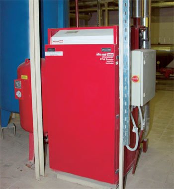

Рисунок 2. Станция поддержания давления, работающая в автономном режиме (система отопления комплекса «Воробьевы Горы», 3 корпус, 2 зона) |
Эти станции поддержания давления оборудованы собственными контроллерами и работают в автономном режиме (см. первую часть данной статьи), т. е. эти системы представляют собой, с точки зрения системы автоматизации, «черный ящик».
При этом параметры, характеризующие работу станции поддержания давления (нормальная работа или аварийный режим), выдаются в систему автоматизации и диспетчеризации в виде «сухих контактов» через модули DI (Digital Input).
Тем не менее, для повышения надежности после станций поддержания давления установлены датчики давления PE10.1 и PE10.2.
Сравнение показаний этих датчиков с показаниями датчика PE10.0 позволяет вычислить перепад давления, а по перепаду давления – судить о режиме работы станций.
Иными словами, работа этих станций контролируется двумя независимыми способами.

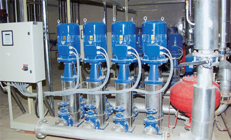

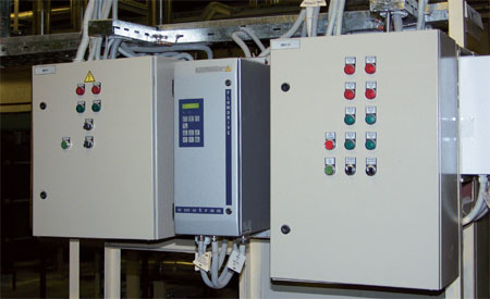

Как было отмечено выше, управ-ление группой из четырех насосов осуществляется одним инвертором INV (рис. 5, 6).
Рисунок 5. Инвертор и комбинированные щиты управления |
В техническом задании на проектирование системы автоматизации и диспетчеризации разработчиками инженерных систем была оговорена фирма-производитель инверторов.
При запуске системы осуществляется пуск первого насоса в группе путем выдачи управляющего сигнала на магнитный пускатель МП данного насоса через цепь инвертора и плавный разгон для достижения требуемого перепада.
В случае, когда инвертор вышел на полную мощность, а заданный перепад давления так и не достигнут в течение заданного интервала времени, первый насос переключается на «прямой ход», а в дополнение к нему, через инвертор, подключается второй насос, затем третий, и так до тех пор, пока требуемая величина перепада давления не будет достигнута.
Выбор, какой из насосов является резервным, а какой – основным, осуществляется с учетом наработки часов каждого насоса. Переключение насосов происходит циклично каждые 168 часов.
Рисунок 6. Насосная группа из четырех циркуляционных насосов, управляемая одним инвертором (станция ХВС) |

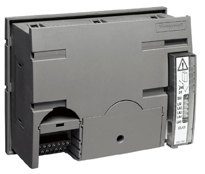

Рисунок 7. Контроллер Excel500 |
В частности, загрязнение первичного контура теплообменников T/O 19 и T/O 20 контролируется системой путем сравнения показаний датчиков давления PE114 и PE115, вторичного контура этих же теплообменников – путем сравнения показаний датчиков давления PE48 и PE49, состояние грязевого фильтра – путем сравнения показаний датчиков давления PE51 и PE52.
Осуществить приведенный выше алгоритм позволило применение для управления свободно программируемых контроллеров семейства Excel500 фирмы «Honeywell» (рис. 7). Большой набор математических функций, ориентированных на решение таких задач, позволил, например, использовать псевдонумерацию насосов для определения рабочего и резервного насоса, гибко менять режим работы насосов в соответствии с наработкой часов, а также в аварийных ситуациях. Помимо управления системами отопления, вентиляции и кондиционирования воздуха контроллер Excel500 выполняет широкий набор функций управления энергопотреблением, а именно: оптимальные включения и выключения, ночной режим, переключения на максимальную нагрузку по требованию.
Предусмотрена возможность прямого подключения модема или терминального адаптера ISDN к контроллеру для обмена данными по общей городской линии телефонной связи со скоростью до 38,4 кбайт/с.

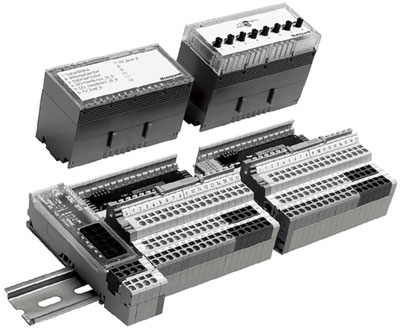

Рисунок 8. Модули дискретного и аналогового входов/выходов и клеммный блок |
Благодаря модульной конструкции, система может наращиваться в соответствии с возрастающими потребностями здания. Пользовательские адреса точек данных и простые языковые дескрипторы хранятся в контроллере и, таким образом, доступны для просмотра непосредственно по месту расположения через пульт оператора без необходимости обращения к центральному ПК.
Система свободно программируется и может быть использована либо как самостоятельный контроллер, либо как элемент сети, насчитывающей до 30 контроллеров, связанных шиной C-BUS (скорость передачи от 9 600 Бод до 76 800 Бод, максимальная длина сети на шине C-BUS составляет 1 200 м, или же, с повторителем – 4 800 м).
Для реализации функций энергообеспечения и управления к системе могут подключаться по шине LonWorks до 16 модулей распределенных входов/выходов (суммарное количество физических точек – до 128). Кроме того, контроллер может обмениваться информацией с любым устройством LonWorks (скоростью 78 кБод, протокол LonTalk, длина кабеля от 320 до 2 200 м). До 512 переменных сети LonWorks может быть отображено в виде точек данных.
Система может наращиваться модулями дискретного и аналогового входа/выхода, которые могут быть установлены в стратегически важных, с точки зрения управления, местах внутри здания (рис. 8).
Эти модули преобразуют показания датчиков в выходные сигналы, используемые оперативными исполнительными устройствами (приводами). Каждый модуль входа/выхода подключается к базовому клеммному блоку, что позволяет установить связь с центральным процессором через встроенную шину LON bus.
Модульный принцип построения системы позволяет удалять модули входа/выхода из системы, не оказывая при этом никакого влияния на другие модули.
