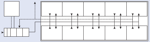

В зависимости от объемно-планировочных решений и характера тепловых нагрузок, современные системы кондиционирования воздуха можно разделить на три основных группы по схемным решениям: центральные, зональные и местно-центральные (см. рисунки), и на две по способу воздухораспределения: перемешивающие и вытесняющие.

Рисунок 1. Система центрального кондиционирования воздуха |
Очевидно, что конструктивные мероприятия по солнцезащите способны в значительной степени снизить нагрузку на систему кондиционирования воздуха.
Суточная периодичность солнечной радиации приводит к нестационарности всех процессов теплообмена в каждом помещении. Это обстоятельство следует учитывать при определении наружных теплопоступлений.

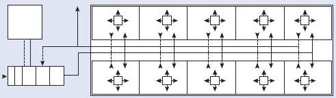

Представляется целесообразным индивидуальное или зональное регулирование систем кондиционирования воздуха, что достигается применением местно-центральных систем с вентиляторными конвекторами (фэнкойлами или сплит-системами).
Вентиляторные конвекторы имеют возможность индивидуального регулирования температуры воздуха, достаточную мощность для быстрого нагрева или охлаждения помещения и низкие энергозатраты.
Однако при этих достоинствах есть существенный недостаток – высокая скорость движения воздуха и недопустимо низкая (при охлаждении) температура в воздушной струе на входе в обслуживаемую зону. Поэтому при проектировании вентиляторные конвекторы следует размещать в помещении таким образом, чтобы в зоне их непосредственного воздействия не находились постоянные рабочие места.

Рисунок 2. Система центрального кондиционирования воздуха с местным доводчиком |
Температуру приточного воздуха можно повысить, используя рециркуляцию, однако, учитывая рост энергетических затрат при увеличении воздухообмена свыше санитарной нормы, а также санитарно-гигиенические ограничения применения рециркуляции воздуха, регулирующие возможности воздухообмена невелики.
Решив обратную задачу, можно определить удельную тепловую нагрузку, при которой система центрального кондиционирования воздуха обеспечит оптимальные параметры микроклимата обслуживаемого помещения без применения рециркуляции.
Для перепада между температурой приточного воздуха и температурой воздуха в обслуживаемой зоне помещения в 5 °С q = 25 Вт/м2.
Как правило, такая холодильная нагрузка не может обеспечить компенсацию тепловыделений от людей, освещения и оргтехники в офисных помещениях при величине воздухообмена, соответствующей санитарной норме, что приводит к необходимости применения дополнительных мер: рециркуляции воздуха, установки фэнкойлов, VRF или сплит-систем.
В ряде случаев возможно увеличение перепада температуры приточного воздуха и воздуха в обслуживаемой зоне помещения при условии входа приточной струи вне зоны постоянного пребывания людей.

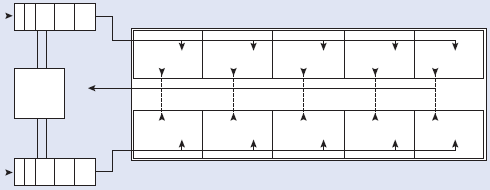

3. Если помещения можно конструктивно сгруппировать в зоны с близкими показателями градиента тепловых нагрузок, целесообразно рассмотреть возможность применения зональной местно-центральной схемы кондиционирования воздуха.
Этот же вариант, как правило, проектируется по этапной системе строительства «шел энд кор» («Shall & Corr»), т. е. когда строится коробка здания со всеми центральными системами, а затем отдельными фрагментами продается или сдается в аренду.
Затем под индивидуальные проекты внутреннего дизайна проектируются внутренние инженерные системы (разводка воздуховодов, фэнкойлы и т. д.) – «фит офф».
Такая схема позволяет вводить в эксплуатацию отдельные этажи и зоны офисных зданий независимо друг от друга.

Американскими специалистами была запроектирована 2-зональная система кондиционирования воздуха пофасадной ориентации – общая система вентиляции и холодильные машины равной производительности на каждую из зон. Градиенты тепловых нагрузок в пределах каждой из зон находились в диапазоне 0,85–1,15, и с этой точки зрения решение представляется правильным. Ошибка была допущена в недооценке градиента между зонами. Другими словами, следовало на зону южной ориентации установить холодильную машину примерно в 1,5 раза большей производительности.
Одна из московских фирм выполнила реконструкцию этой системы, установив дополнительную систему кондиционирования воздуха для южной зоны, при этом увеличив воздухообмен по наружному воздуху сверх санитарной нормы втрое и установив дополнительную холодильную машину.
В итоге летом в помещениях южной ориентации внутренняя температура не снизилась, а возросла на 2–3 °С, а зимой увеличился расход тепла на нагрев приточного воздуха примерно вдвое. Ошибка состояла в том, что, увеличив холодопроизводительность, не следовало увеличивать количество приточного воздуха.
Рисунок 3. Зональная система кондиционирования воздуха |
Мощность холодильной машины позволяла пере-охлаждать приточный воздух на 4–5 °С, что при температуре наружного воздуха 30–32 °С было явно недостаточно. Другими словами, в этих условиях дополнительная система кондиционирования воздуха вносила в помещение избыточное тепло. Другой пример. Здания, запроектированные на стадии «Shall & Corr» на среднюю удельную нагрузку по холоду 90 Вт/м2, были сданы в аренду небольшими помещениями фирмам с различным уровнем внутренних тепловыделений по зонам. В итоге градиент нагрузок по отдельным зонам составил от 0,4 до 2,0, что привело к необеспеченности расчетных внутренних условий примерно на 20 % арендных площадей. Ошибок можно было бы избежать, если на стадии рас-пределения арендных помещений принимать во внимание градиент нагрузок и использовать принцип зонирования помещений по удельным холодильным нагрузкам.
