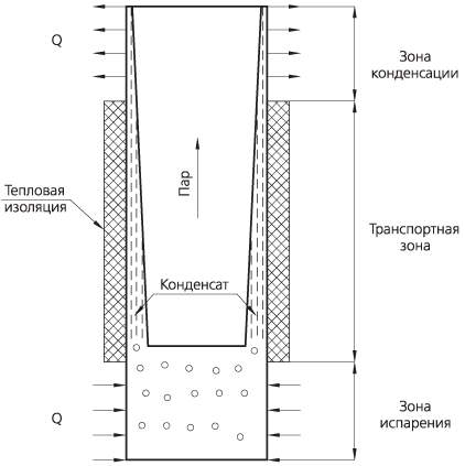

Рисунок 1. Схема двухфазного термосифона |
На рис.1 в общем виде представлена схема функционирования замкнутого двухфазного термосифона. При подводе теплоты от источника к зоне испарения промежуточный теплоноситель вскипает и пар перемещается по теплоизолированной зоне (если она необходима) к зоне конденсации, где отдает теплоту фазового перехода при конденсации потребителю. Конденсат под действием сил гравитации перемещается в зону испарения, замыкая процесс передачи теплоты. Высокие коэффициенты теплоотдачи при кипении и конденсации промежуточного теплоносителя обуславливают их хорошие теплопередающие свойства. Тем более, молярный перенос теплоты паром, даже на значительные расстояния, при соответствующем диаметре паропровода транспортной зоны и хорошей теплоизоляции происходит практически при постоянной температуре [2, 3]. Однако следует учитывать, что при определенной величине подведенного удельного теплового потока (отнесенного к площади поверхности испарителя) процесс кипения от развитого пузырькового переходит к пульсирующему, и коэффициенты теплоотдачи резко уменьшаются [4]. Это необходимо принимать во внимание при их проектировании и использовании. В зависимости от температурных уровней передачи теплоты от источника к потребителю и совместимости с конструкционными материалами стенок термосифона используются различные теплоносители [5].

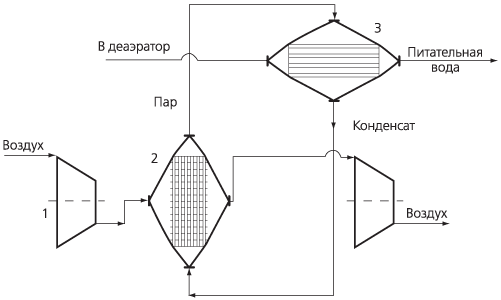

Использование двухфазных термосифонов как в промышленности, так и в ЖКХ может быть весьма эффективным. На многих промышленных предприятиях значительное количество теплоты технологических процессов с достаточно высокой температурой выбрасывается в окружающую среду. Из-за агрессивности и загрязненности многих источников теплоты, при использовании традиционных теплообменных аппаратов, например, для ее непосредственной передачи потребителю, возникает ряд проблем, связанных, в первую очередь, с надежностью и безопасностью. В то же время термосифоны, как показали результаты их применения в таких условиях, являются достаточно эффективными. Например, в производстве экстракционной фосфорной кислоты для терморегулирования экстрактора в пределах от 80 до 110 °C (в зависимости от типа проводимой реакции) и выделением около 20 МВт теплоты, использование термосифонных теплообменников позволяет передавать ее непосредственно в систему теплоснабжения предприятия и оказывает существенное влияние на экономию электроэнергии и экологическую безопасность [6]. Так, в производстве экстракционной фосфорной кислоты для технологической линии производительностью 110 тыс. т 100 %-ой Р2О5/год сокращается потребление электроэнергии на 4,18 млн. кВт•ч/год, 270 тыс. ГДж/год возвращается в систему теплоснабжения предприятия, сокращаются выбросы фтора в атмосферу на 10 950 т/год. В действующих производствах серной кислоты при абсорбции водой SO3 выделяется значительное количество теплоты при температуре около 80 °C, которая через водооборотный цикл выбрасывается в окружающую среду. Использование нового теплотехнологического аппарата на основе термосифонных теплообменников позволяет перейти к более производительной высокотемпературной технологии производства серной кислоты, где теплота абсорбции используется для производства насыщенного пара с давлением 0,6 МПа [7]. Это приводит к дополнительному получению 662 400 ГДж/год насыщенного пара в одной технологической линии производительностью 1 515 т 100%-ой H2SO4/сут. для регенеративного и внешнего использования. В [8] предложена конструкция термосифонного теплообменника (рис. 2), которая была успешно использована в производстве слабой азотной кислоты под единым давлением для передачи 4,79 ГДж/ч теплоты сжатого газа, после первой ступени компрессора, питательной воде. Горячий воздух после первой ступени компрессора (1) поступает в межтрубное пространство вертикально расположенных оребренных труб теплообменника (2) и отдает теплоту промежуточному теплоносителю, который вскипает внутри труб. Пар промежуточного теплоносителя по паропроводу поступает в межтрубное пространство кожухотрубчатого теплообменника (3), где конденсируется, отдавая теплоту конденсации питательной воде, текущей внутри труб. Конденсат под действием сил гравитации поступает в нижнюю часть теплообменника (2), замыкая процесс передачи теплоты.
Рисунок 2. Схема термосифонного теплообменника для охлаждения воздуха после первой ступени компрессора |

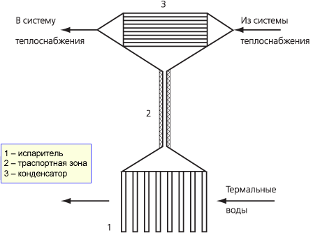

Рисунок 3. Схема термосифонного теплообменника для утилизации теплоты термальных вод |
В ЖКХ термосифоны как высокоэффективные теплопередающие устройства могут широко использоваться как для непосредственного переноса теплоты от источников с соответствующей температурой в систему теплоснабжения, так и для переноса теплоты от низкопотенциальных источников к установкам, догревающим теплоноситель до необходимой температуры. На рис. 3 представлена схема конструкции термосифонного устройства для теплоснабжения здания, рассчитанного, спроектированного по методикам [4, 10] и реализованного в пригородах Неаполя в Италии в 1981 году. Передаваемая тепловая мощность составила 25 кВт. Источником теплоты являлись термальные воды на глубине около 30 м. Тепловые трубы в комбинации с тепловыми насосами могут эффективно использоваться для утилизации теплоты низкопотенциальных источников [11, 12] в системах теплоснабжения. Теплообменники на тепловых трубах также эффективны для утилизации теплоты вентиляционных выбросов и использования теплоты топочных газов для удовлетворения потребностей в горячей воде и теплом воздухе [13, 14]. Интересным представляется возможность использования термосифона вместо подающего и обратного стояков зданий в системах отопления и горячего водоснабжения. В зоне испарения термосифона располагается трубчатый теплообменник для передачи теплоты от источника к промежуточному теплоносителю, который кипит в межтрубном пространстве. Его пар внутри термосифона перемещается на сотни метров практически при постоянной температуре. Поэтажно или для нескольких этажей в паровом пространстве термосифона устанавливается трубчатый теплообменник, который является частью общего конденсатора термосифона. Внутри труб течет нагреваемый теплоноситель, а между ними происходит конденсация части пара. Остальная его часть перемещается к другим потребителям. Конденсат под действием сил гравитации возвращается в зону испарения, замыкая процесс теплопереноса.
