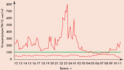

Рисунок 4.
Динамика уровней наружной (фиолетовая линия) и внутренней (ресторан, где разрешено курить — красная линия) концентрации PM10 (твердых частиц диаметром 5—10 мкм) на протяжении суток. Территориально объект находится в центре Милана.
Можно отметить, что если курение в заведении не ограничено, то концентрация загрязняющих веществ в воздухе помещения может достигать чрезвычайно высокого уровня. Если бы осуществлялась вентиляция всего объема ресторана исключительно наружным городским воздухом (который, как видно на графике, сам по себе уже достаточно загрязнен), какой бы потребовался воздухообмен, чтобы довести концентрацию РМ10 до уровня ниже 100 мкг/м3 (синяя линия), соответствующего максимально допустимому значению для обеспечения приемлемого качества воздуха? Вполне очевидно, что снизить уровень воздухообмена до разумного уровня можно только прибегнув к фильтрации как внутреннего воздуха (чтобы снизить концентрацию загрязнителей, подлежащих ассимиляции), так и наружного (чтобы повысить эффективность ассимиляции)

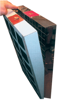

Электрокаталитический фильтр нового поколения
Электрокаталитический фильтр нового поколения, разработанный для поглощения сложных смесей загрязняющих веществ, в частности, табачного дыма. Электрокаталитические фильтры отлично задерживают твердые частицы, приводят к незначительным потерям напора (аналогично электростатическим фильтрам). Но, кроме этого, они оказывают окисляющее воздействие на летучие органические вещества. Могут использоваться для очистки наружного воздуха либо для очистки рециркуляционного воздуха.
